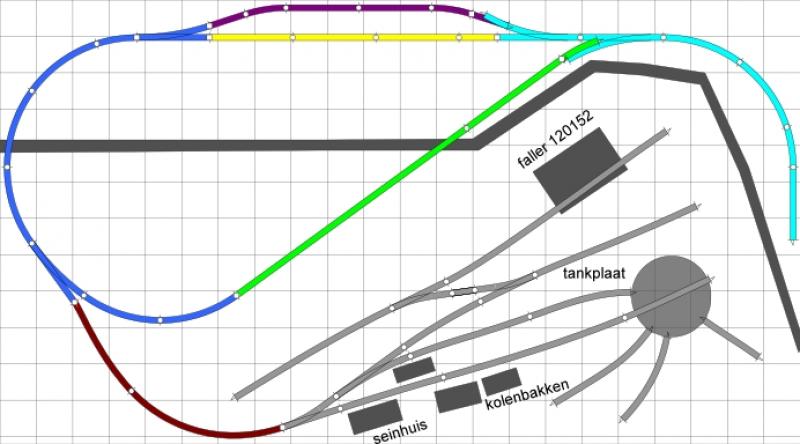

Dat ziet er al heel goed uit! Maar wat is de bedoeling van het spoor aan de rechterkant? Dat begreep ik ook al niet zo goed in je baanplan. Dat houdt zomaar op?
Groet Freek
dimo1_dimo1
Berichten: 3380
Re:Bw Uhlental (H0)
Reactie #364 Gepost op:
18 October 2012, 20:08:59 »
Freek,
het spoor aan de achterkant wordt weg gewerkt met een achtergrond.
het doel hiervan is:
er wordt automatisch een nieuwe trein aangevoerd om rangeer werkzaamheden mee te doen
het systeem werkt zo:
het achterste deel is in verschillende blokken verdeeld(hieronder in kleuren aangegeven)
er komt een schakelaar om het rode stuk van het blauwe los te koppelen en weer aan te koppelen, zodra dit stuk word aangekoppeld krijgt de microcontroller hier een seintje van en start deze het systeem om de trein te wisselen.
deze rijdt de trein vanuit het rode blok tot aan het eind van het blauwe blok vlak voor de wissel, hier zit een sensor welke de trein registreerd.
na deze registratie wordt de trein direct gestopt en wordt er gekeken welke van de 2 sporen vrij is en wordt de wissel daar naartoe geschakeld.
dan wort de trein weer gestart en deze rijdt door tot het eind van dat blok(zit weer een sensor) dan rijdt de trein van het andere spoor door naar het lichtblauwe blok, hier zit wederom aan het eind een sensor welke registreerd dat de trein is aangekomen.
zodra deze daar is wordt de trein gestopt en rijdt weer een andere trein vanuit het groene blok naar het blauwe blok.
als deze bij de sensor van dat blok aan komt wordt de trein de andere kant op gestuurd, waardoor deze naar buiten komt.
daar blijft de trein rijden tot je de schakelaar die dit alles heeft geactiveerd weer om wordt gezet.
dan kan je zelf die trein weer besturen..
ondertussen wordt de trein die eerder naar het lichtblauwe deel was verhuist verplaatst naar het groene deel, dit is dan de volgende trein die uit de tunnel komt..
dit alles is ook te zien in het volgende filmpje:
http://www.youtube.com/watch?v=P1xVQbDKZz0
de achtergrond is in dit plaatje aangegeven als een grijze lijn, alles dat aan de onderkant van deze lijn zit wordt gevult met scenery:
ik denk dat het zo wel duidelijk moet zijn
zo niet zeg wat niet duidelijk is en ik kan het je uitleggen
groeten,
Auke

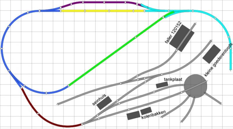

Ja, ok, ik zie het nu op de foto's: jouw achtergrond loop nog voor het groene deel langs. Dat is iets anders dan dat je op de tekening hebt aangegeven toch?
Groet Freek
dimo1_dimo1
Berichten: 3380
Re:Bw Uhlental (H0)
Reactie #369 Gepost op:
18 October 2012, 20:58:07 »
nou op de tekening klopt wel, bovenop de "bergwand" komt nog een laag, hierop maak ik een bos met nog een paar huisjes..
die laag loopt tot die streep die ik aangeef
groeten,
Auke
