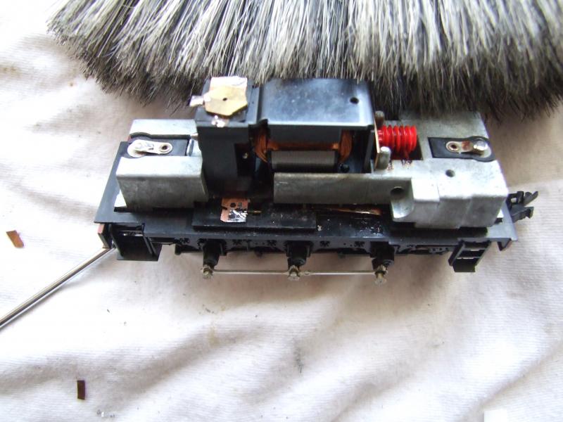

Hoi allemaal:
Ik heb een ( zeer? ) oud model NS Hippel van ROCO gekocht. Analoog rijdt hij goed en alhoewel het een oud model motor is, leek ombouwen mij geen probleem. Meettechnisch lijkt alles geisoleerd en klaar voor digitaalombouw, maar als eenmaal de decoder gesoldeerd zit, komt er met name in de "achteruitstand" toch sluiting. Heeft iemand hier misschien ervaring mee en wat aanwijzigingen; misschien een schema en hoe je de motor loshaalt om met name bij het onderste aansluitpunt van de motor beter bij te kunnen.
Hieronder probeer ik een tweetal plaatjes weer te geven.
Bedankt alvast.

Hoi Bierwagen,
ik meen me te herinneren dat er onderop tussen het motor aansluitpunt en de stromafname isolatie moest omdat deze anders direct aan de stroomafname bleef hangen. Als je dus de motor er nog niet uit hebt gehad weet ik zeker dat het niet goed gaat. Ik dacht dat ik daar een tapeje tussen heb geplakt bij mijn modellen. Daarnaast uiteraar beide aansolderen met de draden van de decoder. Schroef van motor is volgens mij aan de onderzijde te bereiken.
Succes, Hans

Zoals Hans het beschrijft klopt het.
Succes.

Kijk ook even naar de stroomafname stripjes.
Bij mijn hippel kwamen deze soms tegen het frame aan met kortsluiting als gevolg. (op de foto zie je de stripjes net onder het metalen gewicht zitten)
Groetjes,
Ronald

Hoi:
Voorlopig bedankt allemaal
Jullie hebben me goed op weg geholpen. Inderdaad kun je als de motor eenmaal los is, veel beter tussen het onderste stroomafnamepunt van de motor en het chassis isoleren.
Ronald; ook jij bedankt, want de stripjes komen inderdaad tegen het chassis aan, maar dat had ik al gezien en ondervangen. Aan dit ( simpel lijkende ) Hippeltje is veel meer te isoleren, als bij andere oudere ROCO-modellen.
Nu heb ik alleen nog het probleem, dat hij alleen maar vooruit wil; Achteruit..........wil hij ook vooruit.......
en dan....toch nog weer kortsluiting
. Ik zal toch geen defecte decoder te pakken hebben?? was wel nieuw uit de verpakking; een TAMS 31 van Conrad.
groet,
Bierwagen
