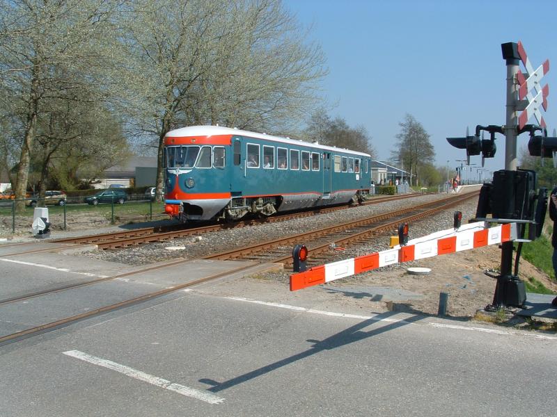

Ha Silvester,
Het begint er erg leuk uit te zien. Ik zie dat je de spoorberm ook al aangebracht hebt. Dat is volgens mij het "wildgras" van Heki. Erg Mooi. Ik plaats (als het lukt) nog even 2 leuke bijpassende foto's.
https://images.beneluxspoor.net/bnls/DSCF0062_2.jpg

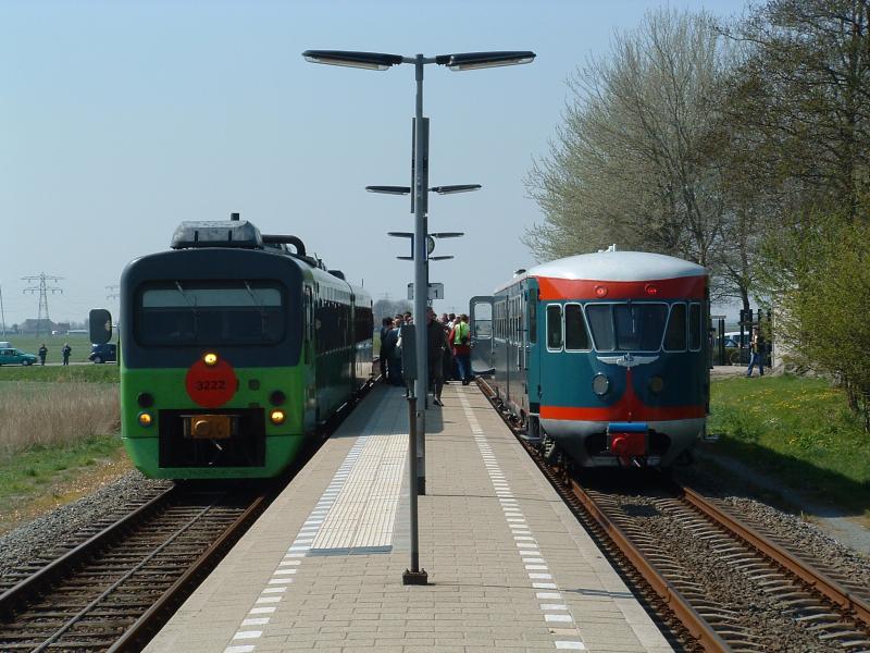

Ik zei, 2 foto's. Hier is de andere: Dit is trouwens bij een NVBS rit met de DE 41 op 23 april 2005.
