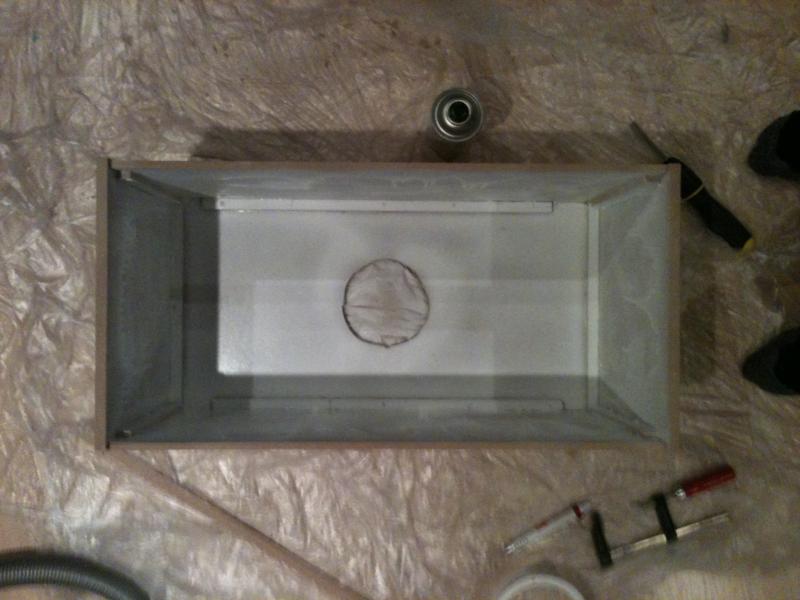

05 February 2012, 19:54:14 »

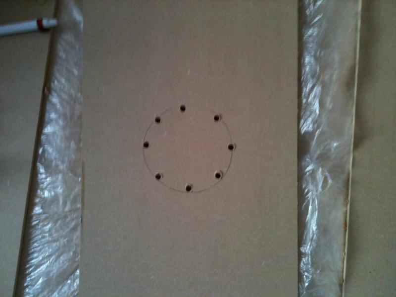

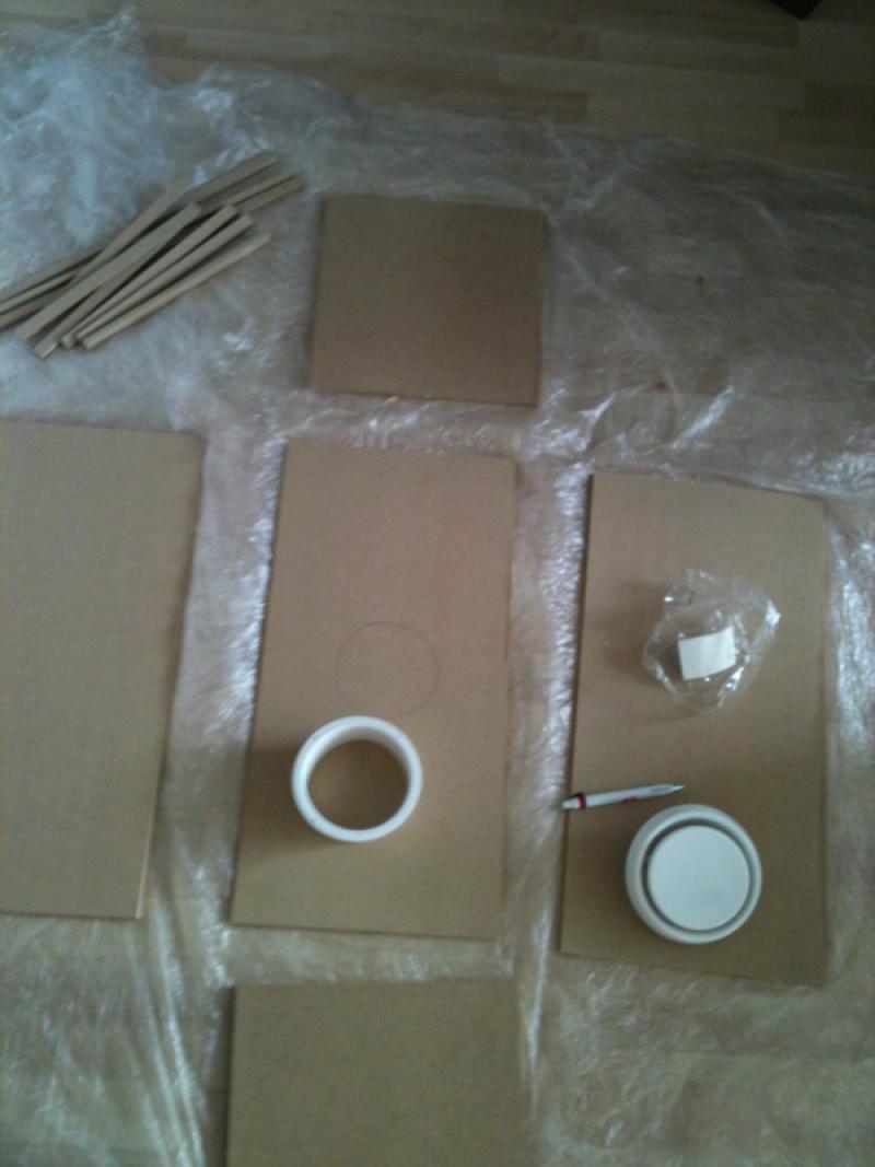

Tijd voor een nieuwe spuitcabine.. Kortom overnaar hout, de oude ging scheuren het harde plastic vond een gat erin niet zo fijn. Dus een mooie koude zondag om hout in te slaan en te gaan klussen.
Dus ik dacht wel zo leuk om dat te delen online. Nu een heel eind zoals te zien is op de foto's
Tevens een beter doorloop voor de luchtstroom een hogere opbrengt. En led verlichting aan het plafond.

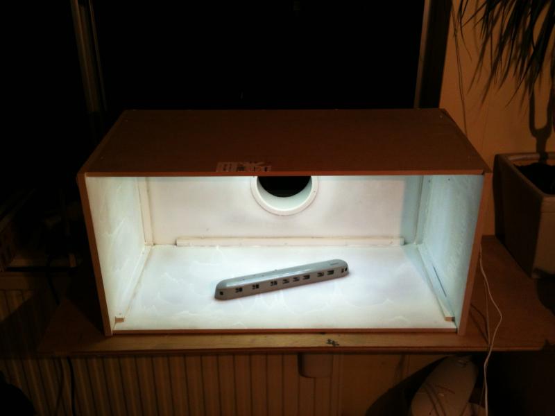

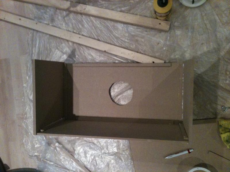

En dan begint hij opeens vorm te krijgen!

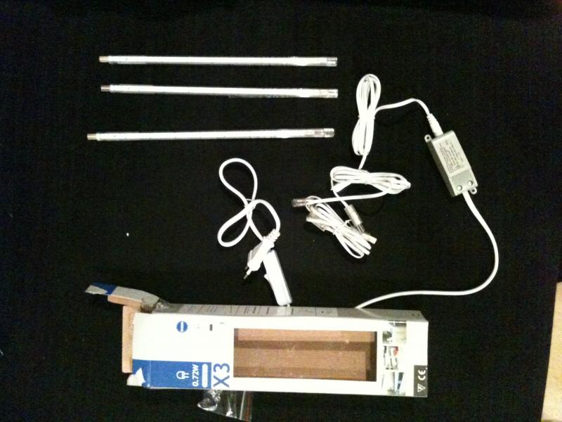

Om het geheel straks goed uit te kunnen lichten er mooie led strips kunnen vinden bij de praxis!

Ik moet er ook nog bouwen
wat zijn de maten en wat voor afzuiging gebruik je

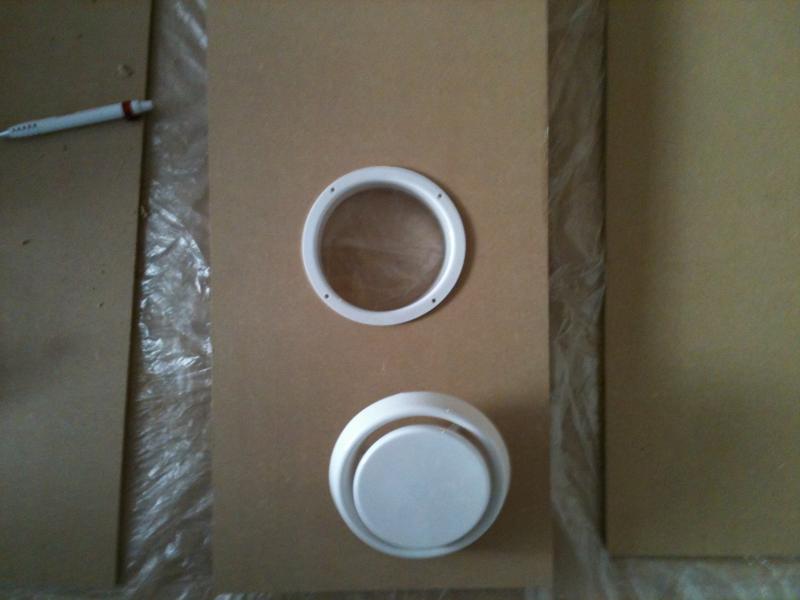

Ik heb een buisafzuiger bij de praxis gekocht een 150mm afzuiger.
Die had de grote zuigkracht.
Mijn afmetingen vanwege de kast waar die in moet zijn. 50x30x30.
En gemaakt van 8mm MDF.

Datis een mooie maat
Is dat zo'n afzuiger die in de badkamer hangt?
Wat is dan de zuigkracht die geschikt is
mvg Joop

Ja hij is voor een grote badkamer..
Bij mij zuigt ie wel degelijk af! Test met een sigaret gedaan..
Volgens mij iets van 250m3 maar dat weet ik niet zeker meer.
Die gebruikte ik al in mijn vorige variant.

Even een beetje witte primer erin gespoten voor een eerste laag!

Je spuitcabine wit gespoten, waarin heb je dat gedaan, heb je een spuitcabine waar je een spuitcabine in kunt spuiten?

Dat maakt hem wat lichter.. En als hij helemaal zwart groen blauw is. gewoon weer een laagje wit met een spuitbuis. Want compleet onderspuiten gebeurt toch niet. Dat heb ik gemerkt met mijn vorige transparante variant!
Een lichte omgeving is goed voor de verlichting was mijn idee!

Haha.. Qua kleur en nee heb geen bouwspot gemonteerd
keurige led balkjes!

En toen zat er verlichting in...
Morgen nog even de draadjes vast zetten binnen in en dan is hij klaar voorgebruik!

Even nieuwsgierig doen: hoe voer je je lucht af, en waar naar toe?
