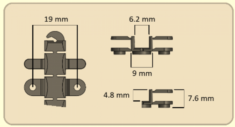

Het stijgingspercentage doet er niet zoveel toe, maar wel de buiging ernaartoe. De ketting is flexibel naar links en naar rechts, en maar iets flexibel naar boven.
Hier een schetsje van de maatvoering van de 'track':
In de ketting kun je meer magneetjes aanbrengen om allerlei andere dingen ook voort te bewegen.
David.
