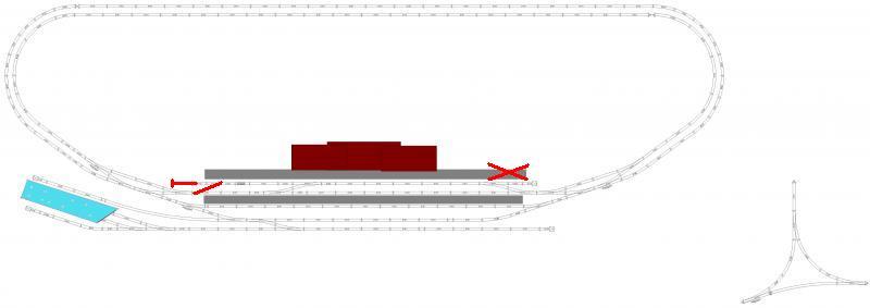

De vraag zit eigenlijk al in de titel.
Maar wil hem nog aanvullen.
Na een poos Googlen op verschillende termen kom ik er niet achter of een trein mag stoppen op een wissel op een station.
Logisch lijkt het me niet. Maar misschien komt het echter wel voor.
Wie kan mij hierover info geven?
alvast bedankt

Re:mag een trein stoppen op een wissel?
« Reactie #3 Gepost op: 03 February 2012, 01:02:08 »
Probeer mijn nieuwe baan zo natuur getrouw mogelijk te maken.
daarbij wil ik een wisselstraat niet bezetten als dit in het echt ook niet zou kunnen.
Mijn idee was eerder.
Stel een trein staat op een wisselstraat en door een technische storing word deze omgezet
Dan loopt het geheel uit de rails als de trein weer gaat rijden.
Ook kwam deze gedachte zo, omdat met het programma koploper aardig aan de realiteit is gekeken. En dus de blokken binnen een wisselstraat ligt. Dat het dus niet in het echt zou voordoen.
Het tegendeel bewijst het.
Dit zou betekenen dat mijn treinen langer kunnen worden.
Bedankt voor de gegeven info!
Mvg
Mark
« Reactie #5 Gepost op: 03 February 2012, 08:05:15 »
Super bedankt voor alle antwoorden.
Dan ga ik ook eeb bzm plaatsen net na de wissel zodat een trein net na de wissel kan stoppen.
Dit heeft voor een trein het voordeel.
Dat hij 5 bakken lang kan zijn.
Bedankt mannen.
« Reactie #8 Gepost op: 03 February 2012, 08:49:47 »
Ik ben er helemaal van overtuigd.
Het gaat mij om spoor 1 bij mij in het baanplan.
het is uiteindelijk de bedoeling dat de trein op spoor 1 binnenkomt van rechts.
afkoppelt en opgepikt word door een loc die rechts opgesteld staat.
vervolgens word de afgekoppelde loc geshunt naar rechts om het weer te kunnen herhalen.
@ Jeroen Water, helaas is dat niet mogelijk, een doodgewoon huisje in een rijtje van 10.
Bedankt voor de verhalen, ben er erg mee geholpen,
liep al zo lang met de vraag.
Mvg
Mark

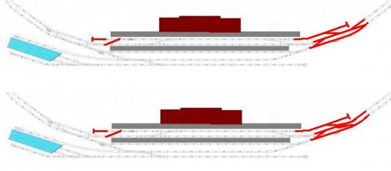

Jeroen Water
  • Berichten: 5463
  • NS tijdperk IV (1973/1974)
« Reactie #9 Gepost op: 03 February 2012, 09:15:25 »
Hoi Mark,
Ik vraag me alleen af waarom je het overloopje links van het stationsgebouw zo vroeg hebt geplaatst. Komt dat omdat je links van dat wissel op het kopspoor ook een treinstel wilt parkeren? In dat geval is het logisch. Is spoor 1 (ik neem aan dat dat het spoor bij het stationsgebouw is) alleen bedoeld om getrokken treinen (loc met rijtuigen) te kunnen laten keren, dan is het opstelspoor links wel erg lang. In dat geval zou ik de overloop verder naar links schuiven, zodat je effectieve perronlengte langer wordt.
Kijk je aan de rechterkant, dan heb je daar wel een kort opstelspoortje voor een loc. Alleen waarom ligt daar een perron langs? Hier zal nooit een rijtuig staan. M.a.w. kort het perron in tot voor het wissel, men gaat niet voor alleen een machinist of rangeerder een perron doortrekken!
Ik weet natuurlijk niet hoe de bebouwing op je baan gedacht is, maar je zou nog effectieve perronlengte kunnen winnen door de wisselstraat rechts anders te leggen. Op de tekeninging hieronder zie je twee situaties, de bovenste zonder engels wissel, de onderste met engels wissel. Een engels wissel toepassen kan hier prima, maar hou er rekening mee dat je treinen op dat wissel maar 40 km/h mogen rijden.
« Reactie #12 Gepost op: 03 February 2012, 09:46:32 »
De overloop wissel in spoor 1 is inderdaad al zo aangelegd, om ruimte te winnen, wel zit er een recht deeltje tussen de grote en overloop wisselstraat om wringen te voorkomen.
Ik ben bang dat rechts het niet meer lukt om daar een wissel in te leggen, omdat dit al ballast is..
(Iemand een idee hoe je ballast netjes kan verwijderen, het is op houtlijm/waterbasis gelegd.)
Ik ben allergisch voor Engelse wissels, 2 van mijn (identieke) treinen willen nog wel eens een andere kant kiezen.
Rij voornamelijk met trek-treinen en vandaar de afkoppeling op spoor 1.
Er komt nog enkele plan V's te rijden, maar die kunnen natuurlijk gewoon netjes stoppen voor de overloop wissel.
Het was niet echt bedoeld om een aanpassing van het baanplan te starten,
maar de mogelijkheden neem ik wel in acht, en kijk er nog eens naar.
Als een trein word achtergelaten omdat de dienst er eventjes op zit, stapt de machinist dan gewoon uit naast de rails en loopt terug naar het station? lijkt me een tamelijk hoge instap.
mvg
Mark
« Laatst bewerkt op: 03 February 2012, 09:48:13 door MC »
