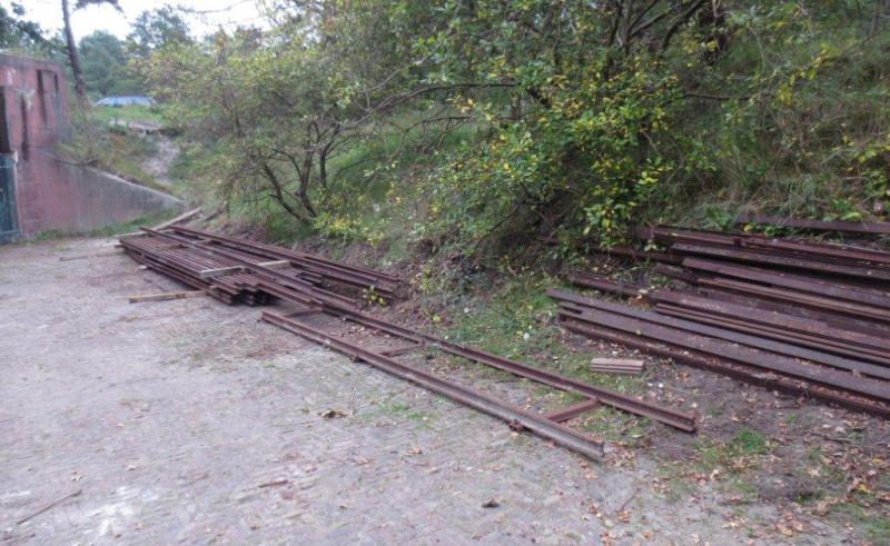

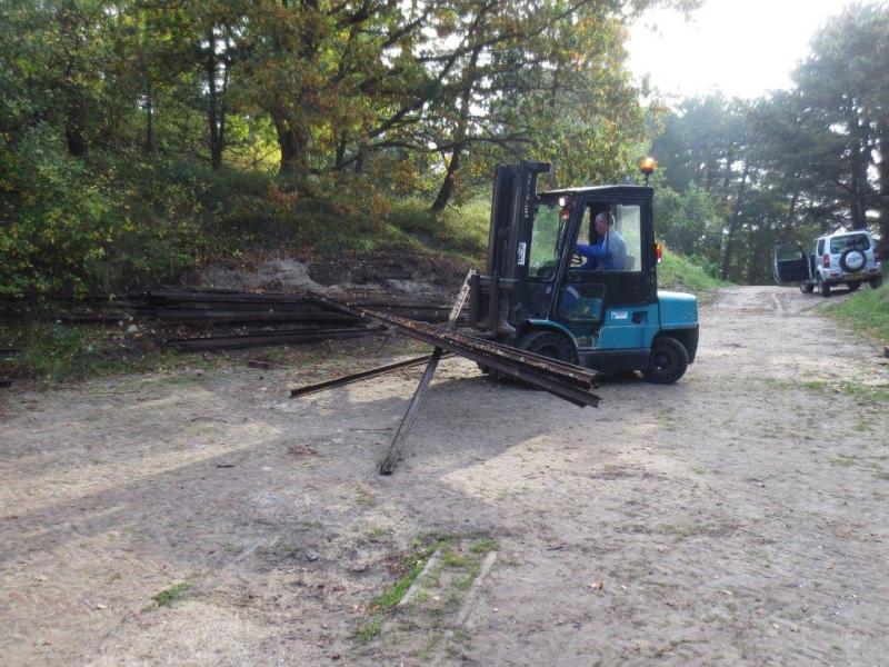

zaterdag = vrijwilligersdag op het Tigercomplex, maar er bestaat ook zoiets als herfstvakantie.
De kraan kon dus niet ingezet worden en met de hand iedere railstaaf optillen ging bij de derde laag steeds moeilijker. Maar het werk is over de helft. De andere helft.........
Hoe dan ook, de "oude" stapel ligt nu pakbaar voor de vorkheftruc. Mikado hoeft er niet meer gespeeld te worden.

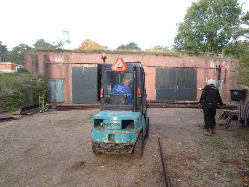

De laatste loodjes....... (ijzertjes)
Toch nog Mikado spelen.
Maar hoe dan ook, dank aan de TST (Transpport Service Terschelling) voor de snelle hulp.
Bijna klaar.
Klaar.

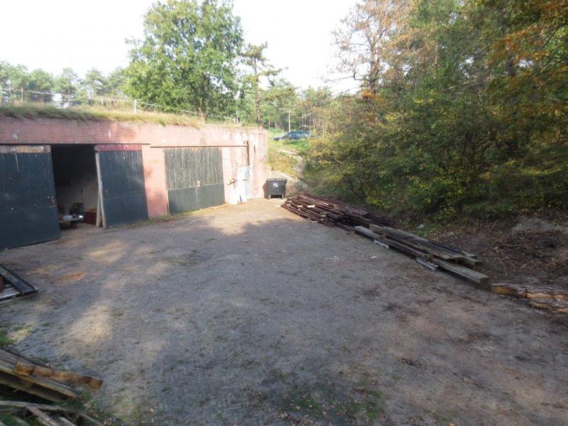

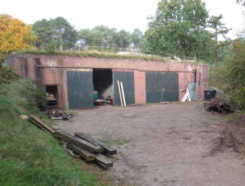

De maand oktober was voor het Terschellinger Duinspoor een hectische. Begonnen als een opruimklus voor het bouwen van een bunkermaquette, maar dat ging al snel over in het creëren van een echte werkplaats. En passant zijn wagentjes gebouwd en zijn twee partijen rails werkbaar opgeleverd.

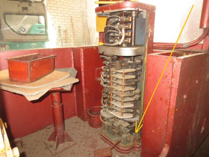

Morgen weer naar Nederland, en daarom vanavond toch nog maar even gekeken naar de mogelijke oorzaak van het niet functioneren van de dodemanspedaal
De pedaal zit vanzelfsprekend laag, en het mechaniek dus ook. En nog goed verscholen naar achteren ook, maar ik denk dat ik de oorzaak heb gevonden omdat ik elders niks kan ontdekken wat problemen zou kunnen geven.....
Zeer waarschijnlijk zit de as vastgeroest in deze lager. De andere kant ziet er stukken beter uit.
De hele wals moet er dus uit (appeltje eitje) en dan gereviseerd (niet appeltje eitje)
Vooralsnog kruipolie er op en maar even afwachten.

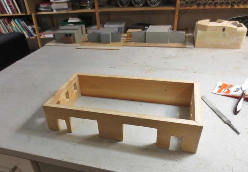

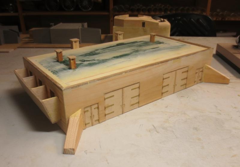

Ik blijf modelbouwer, dus naast dit 1:1 project ben ik ook bezig met de maquettebouw van en op de Tiger.
De schaal is 1:48 / 1:50 en valt dus nog steeds onder schaal 0 / Nul waar ik afgelopen jaren actief in ben.
Niet op BNLS, maar op Facebook doe ik daar verslag van.
https://www.facebook.com/Minibunkers-op-Terschelling-1494700507491759/?fref=ts
Een aantal bunkers (enkele daarvan op onderstaande foto) zijn al gebouwd.

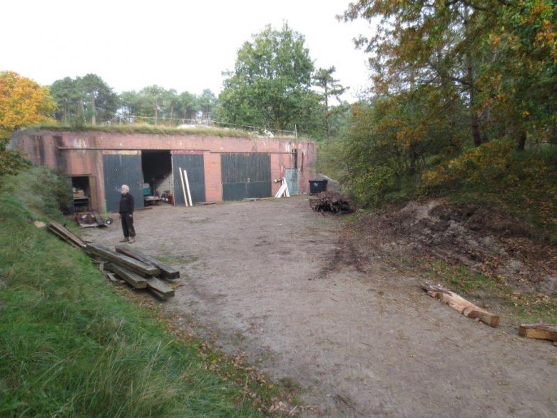

In dat kader ben ik nu bezig met gebouw G39, annex Halle, annex Garage, annex Loocloods, annex Werkplaats. Het is maar net hoe je het bouwwerk wilt noemen.
De huidige deuren zijn schuifbaar, maar origineel waren het klapdeuren. De linker deur is t.b.v. de huidige maat van vrachtwagens circa 40 cm in de hoogte groter gemaakt. Die tijd draai ik in model dus even terug en waarschijnlijk straks bij de restauratie kan dat ook gebeuren. Moet de betonnen rand er boven ook weer worden hersteld.
Laatst bewerkt op: 09 November 2015, 10:15:00 door FritsT

Die is ook weer in ruwbouw klaar.
