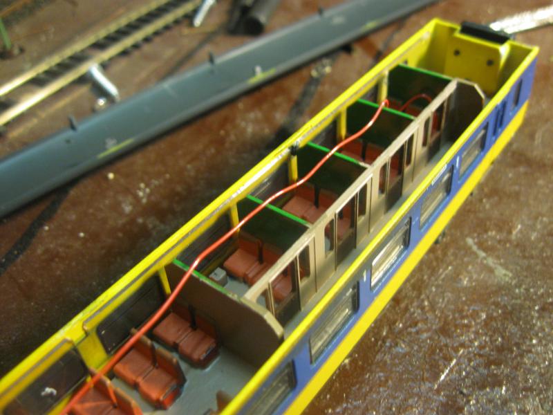

Lang geleden hier op het forum, maar ben nu weer een projectje gestart.
Ik heb een Lima ICR op de kop getikt ergens en ben deze nu aan het opknappen, meer in de zin van verbeteren. Deze maak ik in de uitvoering vóór de revisie.
Ik ben als eerst met het interieur aan de gang gegaan. Het volgende gaat veranderd worden.
- vloeren grijs
- wanden wit
- onderkant/achterkant van de stoelen zwart
- bekleding rood/oranje achtige tinten.
- hoofdsteunen op de bestaande stoelen (bruin)
Ik ben begonnen met de bak van binnen zwart te schilderen. Dus geen plastic kleur meer
Nu alleen de glassponningen nog.
Ook de raamlijsten maak ik zwart
Detail tijdens het inkleuren
De vloeren zijn grijs gemaakt en de wanden netjes wit.
De coupécompartimenten worden aan de buitenkant wit, de deur krijgt ook een aparte kleur, welke weet ik niet precies? Misschien iemand wel.
Tot zover.

Leuk project dane060! Ik heb er ook nog een aantal op te knappen. De tussenwandjes van de 1e klascoupe's zijn volgens mij bruin. De deuren weet ik niet. Kijk anders eens op de site van Martijn Haman, ik dacht dat daar een plaatje van een 1e klascoupe te zien is.

Coupedeuren zijn bruin, wanden wit en tussenwanden groen.

-UPDATE-
We zijn weer verder gegaan bij waar ik gebleven was.
De stoelen in de open coupé's zijn allemaal geschilderd.
Alleen twijfel ik wel of de kleur niet meer oranje/rood moet zijn. Dat fix ik morgen wel, dan komt er ook een 2e laagje overheen. Verder zit ik ook nog te twijfelen met welk materiaal ik de hoofdsteuntjes ga maken. Ik zit te denken aan wat dikker papier, eroplijmen en bruin schilderen.
Hieronder een foto-update.

kleur stoelen: revell 85
  • Berichten: 3126
  • Duitsland TP III/IV
Re:Opknappen Lima ICR (Foto's)
« Reactie #6 Gepost op: 01 February 2012, 01:07:40 »
Deze kleuren heb ik toegepast op mijn koploper:
De banken hadden een oranje/bruine kleur welke ik benaderd heb door eindeloos te mengen met vooral rood en oranje.
In ieder geval, prima werk tot nu toe, ziet er goed uit.
Grt, Ronald.

Bedankt voor de reactie's en zeker de foto's van de ICM Koploper van Lima.
Zou nog beter geweest zijn als de wanden ook een kleur hadden gekregen, nu zie je dat geel er wel erg prominent uitspringen. En Ronald er zit ook verlichting in het rijtuig? Ik wil dit gaan doen dmv LED op een batterijtje die op de balkons moet komen. Niet stroomtoevoer via de rails dus. Zo wil ik het optimaal laten branden. Iemand tips hiervoor?

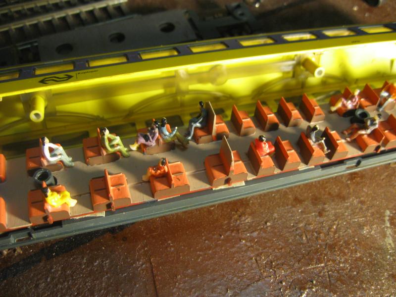

is het niet veel handiger om gewoon op alle assen stroom te laten pakken? Dat werkt mi beter dan een batterijtje, omdat je dan niet elke zoveel tijd je wagon open hoeft te slopen...
dane060
  • Berichten: 92
« Reactie #10 Gepost op: 01 February 2012, 15:45:04 »
Nouja, openslopen wil ik het niet noemen. Alleen het dak gaat eraf (niet in feestelijke zin bedoeld :P)
En een LED-lampjes gaan lang mee.
Ik beken eerlijk dat ik al tig jaren geen H0 spoor meer heb, ik vind het alleen leuk om dit soort dingen op te knappen.
Eventueel als showmodel te gebruiken. Bovendien wil heb ik liever geen geknipper tijdens het passeren van wissels etc. Daarom kies ik voor batterijen en een schakelaar, waardoor je hem alleen aan hoeft te zetten.

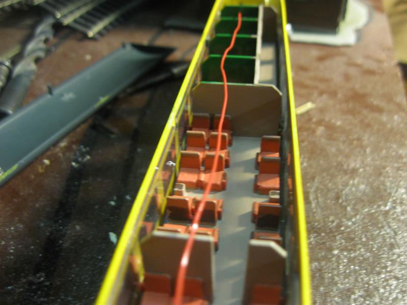

« Reactie #11 Gepost op: 01 February 2012, 19:57:41 »
-UPDATE-
Ik ben bezig geweest om het interieur om te schilderen naar de juiste kleur. En hier het resultaat, erg geslaagd en netjes al zeg ik zelf!
Nu begin ik met het verfraaien van de coupe's
dane060
  • Berichten: 92
« Reactie #12 Gepost op: 01 February 2012, 22:10:03 »
-kleine update erbij-
Hoofdsteunen geplaatst op de stoelen. Klaar om bruin geschilderd te worden.
dane060
  • Berichten: 92
« Reactie #13 Gepost op: 01 February 2012, 23:45:07 »
Hoofdsteuntjes zijn klaar en de wanden zijn voorzien van wat kunst.
