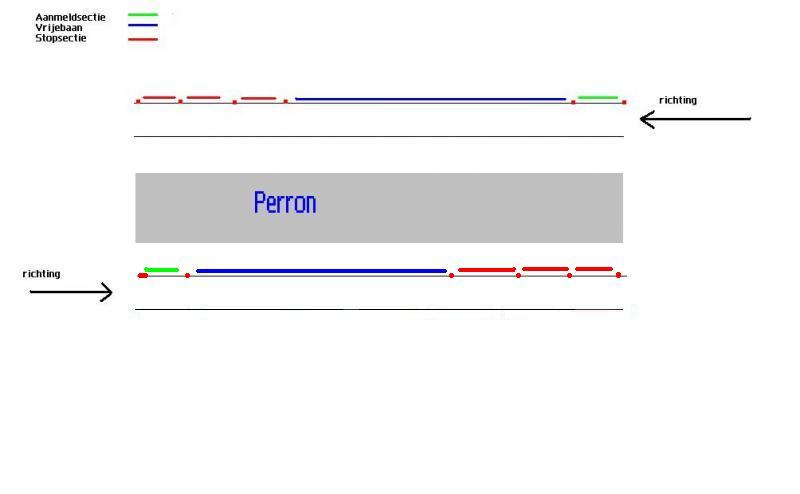

Heb eigenlijk maar 1 tip.
Leg je aanmeldsectie VOOR de wisselstraat.
Je bent dan maar 1 melder kwijt om treinen op alle sporen binnen te melden.
Zie mijn vorige plaatje.
Sander
Sander
jumboy
Berichten: 913
Re: Bezetmelding: aanmeld-sectie / vrijebaan / stop-sectie
Reactie #16 Gepost op:
11 April 2007, 19:01:24 »
maar dan krijg je toch niet dat de treinen netjes voor de wisselstraat wachten en dan binnenkomen?
Dan staat ze toch een cm of 40 van die wisselstraat af of niet ?
Want er zit dan tussen de stopsectie en wisselstraat die aanmeldsectie in toch?

Je aanmeldsectie hoef je maar 1 raillengte te maken.
Of je trein nu 5 of 10 cm voor je wisselstraat stil staat maakt toch niet zoveel uit?
Iets meer ruimte voor de wisselstraat vind ik er beter uitzien dan extreem kort voor de wisselstraat.
Experimenteer er eens mee op een stuk hout, of in een testovaal mocht je die nog hebben.

Sander, ik heb altijd een foutje gemaakt.
Ik dacht dat een trein helemaal op een aanmeldsectie behoort te staan.
Dus vandaar 2 raillengte van ong. 40 cm totaal.
Maar hij hoeft hem dus alleen aan te raken?
Ik hoor het van je
Gr JB

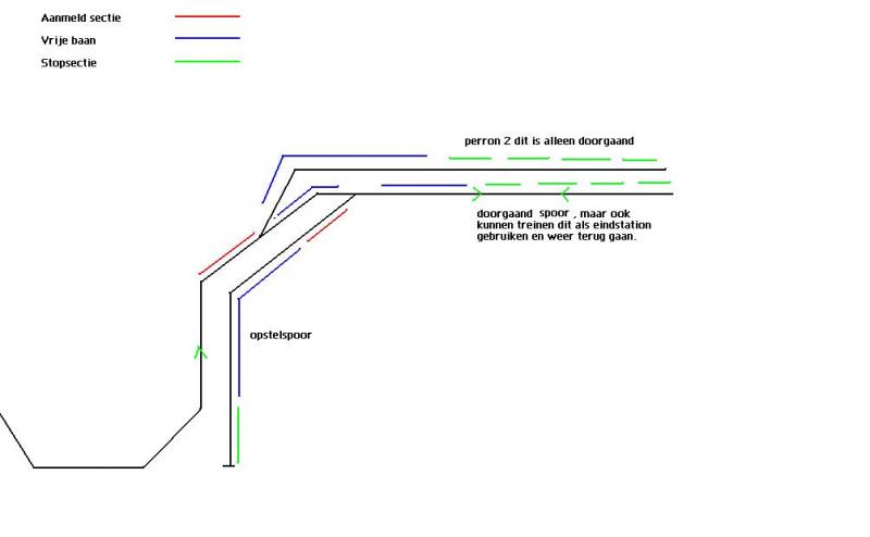

Sander,
Zoals op deze tekening klopt het dan:
https://images.beneluxspoor.net/bnls/railisoleren.jpg
Nederlands H0 Modelspoor
Sander
Berichten: 4666
Reactie #20 Gepost op:
12 April 2007, 12:01:51 »
Dat plaatje klopt.
aanmeldsectie hoeft maar 1 raillengte te zijn. Dat heb je nu getekend.
Sander

Sander, dat snap ik in 1 spoor staaf.
Maar klopt het dan zoals ik het gedaan heb op deze tekening de isolaties?
Of moet de isolatie altijd bijv. aan 1 kant zitten?
De rode stippen zijn de isolaties in de spoor staaf.
Ik heb 2 sporen getekend.
gr John
https://images.beneluxspoor.net/bnls/Isolatie.jpg
Sander
Berichten: 4666
Reactie #24 Gepost op:
12 April 2007, 18:00:03 »
John,
je maakt het jezelf moeilijk door elke keer te denken dat de isolaties afhankelijk zijn van de rijrichting. Dit is niet zo.
Ik heb je plaatje aangepast.
https://images.beneluxspoor.net/bnls/Isolatie2.jpg
Kijk en zie het verschil. Let er op dat elke onderbreking aan dezelfde kant zit! Dat is het enige uitgangspunt wat je moet hanteren.
Sander
Sander
jumboy
Berichten: 913
Reactie #25 Gepost op:
12 April 2007, 18:25:05 »
Sander,
Thnx.
Kortweg: ieder blok moet zijn isoleringen aan 1 kant hebben?
gr John
ps. Soms kan ik het mij ook wel moeilijk maken denk ik ... :p
Sander
Berichten: 4666
Reactie #26 Gepost op:
12 April 2007, 18:45:58 »
John,
niet ieder blok, maar de gehele baan moet de isoleringen aan 1 kant hebben.
Sander
Sander

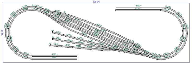

ok ik snap het!
Dus ik heb nu in mijn baanplan even 3 sporen gedaan.. klopt hij dan zo qua isoleringen? Ook qua indeling... en goede kant isolaties
https://images.beneluxspoor.net/bnls/Baanmetisolaties.jpg
gr John

Jumboy,
Zijn de twee dubbele sporen die verdwijnen in de tunnel, met elkaar verbonden?
Rob
Laatst bewerkt op: 12 April 2007, 21:18:09 door RobE
Rob is op 4 februari overleden.
Edits Booster, MRdirect, Koploper, HSI-88, Zimo, HO, 2 rail
jumboy
Berichten: 913
Reactie #29 Gepost op:
12 April 2007, 21:16:53 »
De 2 sporen rechts onder gaan naar schaduwstation onder de tafel, dan maken ze een bocht en gaan terug en weer een bocht en sluit aan op de 2 sporen links boven in.
Zo ziet dat eruit:
https://images.beneluxspoor.net/bnls/baanbeneden.jpg
gr JB
