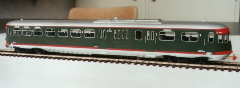

Mijne heren,
Zo zag één van mijn omBC's er uit. In dit geval dan uit messing.
Ja, cabines zijn zelf gemaakt, uit messing plaat.
Inmiddels al een nieuwe gemaakt met verdere verbeteringen.
Erwin
Nervensäge.
Berichten: 9906
Re: BNLS-Werkspoor - omBC
Reactie #16 Gepost op:
08 April 2008, 21:09:17 »
fraai ding!
meer over mijn hobby
meer over mijn leven
meer over mijn werk
één druk op de knop. huhuhu.
Overlast
Berichten: 2523
Wij vragen u begrip voor de overlast
Reactie #17 Gepost op:
09 April 2008, 08:38:09 »
Zeg dat wel! Lekker strak.
Berichten: 7876
Reactie #18 Gepost op:
09 April 2008, 09:15:47 »
Fraai? Gewoon schitterend! Voor minder doe ik het niet. Is dit etswerk of gewoon ouderwets zaag- en vijlwerk?
Paul
Gert Arkema
Berichten: 4244
Rhenopa / Bruggen-IG:
Reactie #19 Gepost op:
09 April 2008, 09:24:47 »
Ja zeer fraai. En superstrak uitgevoerd; ik zie de dwarsliggers in de onderkapping weerspiegeld worden. Zitten er overigens wel ruitjes in die koppen? Ik kijk er zo dwars doorheen dat ik haast het vermoeden krijg van niet.....
Citaat van: Paul de Goede op 09 April 2008, 09:15:47
Fraai? Gewoon schitterend! Voor minder doe ik het niet. ..
Bluf Paul, laat zien!
groet Gert
Berichten: 7876
Reactie #20 Gepost op:
09 April 2008, 09:38:45 »
Helaas Gert, dat sloeg alleen op het gekozen superlatief. Dit superstrakke bouwniveau heb ik zelf ook altijd voor ogen als ik ergens aan begin. Helaas struikelen de ambities onderweg nogal eens. Óf de kap is krom, of er staan een aantal raampjes licht scheef of een van de neuzen heeft een afwijking naar links of rechts... Je kent het wel.
Ironisch genoeg is de bouwer vaak de enige persoon die de foutjes gelijk ziet (en zich daar mateloos aan irriteert). Ach zo is het hele leven nietwaar? Streef naar perfectie, berust in imperfectie (en knutsel ondertussen rustig door).
Groet, Paul
FRIE
Berichten: 181
Reactie #21 Gepost op:
09 April 2008, 12:57:34 »
Dank voor de complimenten.
Dit modelletje heb ik zelf geëtst.
Ja, ook de raamlijsten, die zijn los ingezet. (Dus ook cabineraamlijstjes. Achter alle raamopeningen zit transparante folie.)
Schortbeplating en dak is ook in vorm gebogen messing plaat.
Dit model (de omBC) is naast de dieselvijf één van mijn favoriete treinen.
