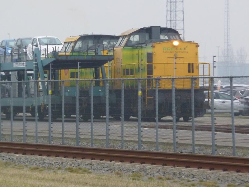

Even een vraagje, is hier iemand die in de buurt van deze machine kan komen?
Of iemand die foto's heeft of kan maken?
Ben namelijk op zoek naar een goede foto voor de opschriften die op de tank zitten.
Heb al ontdekt dat er een nummer op staat: 92 84 2203 008 - 1 NL - RRF
Echter weet ik niet 100% zeker of dit juist is, kon het slecht zien op de foto's.
Verder zal er nog wel meer op staan, op de 20 (heb ik dan wel weer goede foto's van) staat dit er bijvoorbeeld op:
P
68t
G 43t
KE-GPmZ
Unt LS X 08. 01.08 < dit staat dan in een kader
Maarrr, staat dit ook op de 18, lijkt er op dat er op de 18 iets anders staat, of misschien het zelfde maar dan met een andere opmaak.
Romar
Berichten: 1931
Re:RRF V100 nummertje 18 (m.b.v. 3D kap)
Reactie #40 Gepost op:
26 January 2012, 00:10:44 »
Heb de RRF18 vanavond net naar Amersfoort gebracht... Ding komt pas zondag weer terug in het Rotterdams havengebied. Als ik hem weer zie zal ik wat details vastleggen voor je. Dan heb je meteen de goede hoogte!

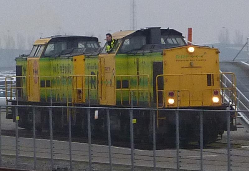

Albert Bas
Berichten: 812
Reactie #42 Gepost op:
30 January 2012, 19:57:29 »
Hey Romar,
Vanmiddag gesnapt, de 19 heeft dus een afgeschuind dak, de 21 heeft het Roco dak.
De voorste is de 19, de achterste de 21.
Succes, Albert.
