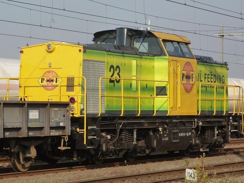

Ziet er goed uit hoor, heb een zelfde lok tot Locon 220 omgebouwd.
Ik ben ook benieuwd uit welk materiaal de kap gemaakt is.
Klein puntje van kritiek is dat je nog een schoorsteen moet verwijderen, alle gereviseerde loks van dit tyoe zijn ook een schoorsteen kwijtgeraakt.
Kun je misschien doen voor al het spuitwerk gereed is.
(de oude schoorsteen wegsnijden en een paneeltje polyst. in lijmen, ook in het dakje een paneeltje lijmen)

Even een vraagje over het grote rooster in de huif, welke kleur heeft dit als het schoon is?
Zilver(alu), grijs, groen... ?? Op de foto van Albert, RRF23, lijkt het alu kleurig te zijn?

Volgens mij moet het rooster gewoon alu grijs zijn zoals op de RRF 23 te zien is. Er achter zitten lamelen die ook grijs zijn dus dat valt niet op dan!
Ben wel heel benieuwd waar de kap vandaan komt. Nu nog een goeie tank vinden en de loc wordt helemaal goed.
