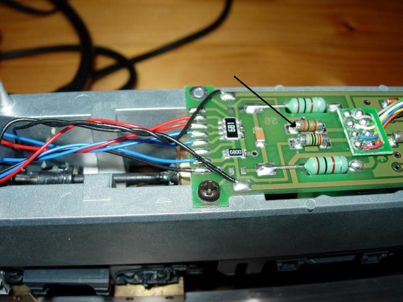

Ik wil de sluitseinen van de nieuwe Roco 1600 apart kunnen schakelen. Dat lijkt eenvoudig, maar ik herken sommige componenten op de print niet met zekerheid.
Het gaat om de component bij de pijl.
Iedere led heeft zijn eigen aansluiting, de twee rode leds zijn aangesloten met de rode draden op een weerstandarray met telkens 680 ohm voor iedere led. Daarna gaat het via de bewuste component naar de functieuitgang. De gele leds aan de andere kant zijn ook op dat component aangesloten.
Ik meet over de component ruim 80 ohm, dus het zou een weerstand kunnen zijn, maar waarom nòg een weerstand en waarom zo'n groot ding? Het soortgelijke component eronder zit aan de blauwe draad geschakeld en gaat dan naar de anodes van de leds.

Verkeerde plaatje ge-upload? Want ik kan geen pijl ontdekken.
Laat maar. Nu wel.

Ja, inmiddels hersteld.

SMD dioden?

Het is inderdaad een wat vreemde print, had indertijd ook even nodig voor ik het had uitgewerkt.
Ik heb volgens mij uiteindelijk ( als ik me goed herinner ) gewoon de draadjes los gehaald bij de print en deze met een weerstandje aan de decoder uitgangen gehangen.
Dat werkt prima.
Gr. Remco.

Ja, dat is natuurlijk te gemakkelijk.
Maar het werkt wel. Flinke weerstand gebruiken trouwens. Ik heb er 15 Kohm in gezet en dan nog is er ruimte voor dimmen.
Best bijzonder dat iedere led zijn eigen aansluiting heeft. De print is voorbereid op alle mogelijke seinbeelden. Alleen heeft Roco daar niets mee gedaan. Dat is toch wel jammer.

Maar inderdaad, een 21polige decoder aansluiting had al heel veel fun gegeven
