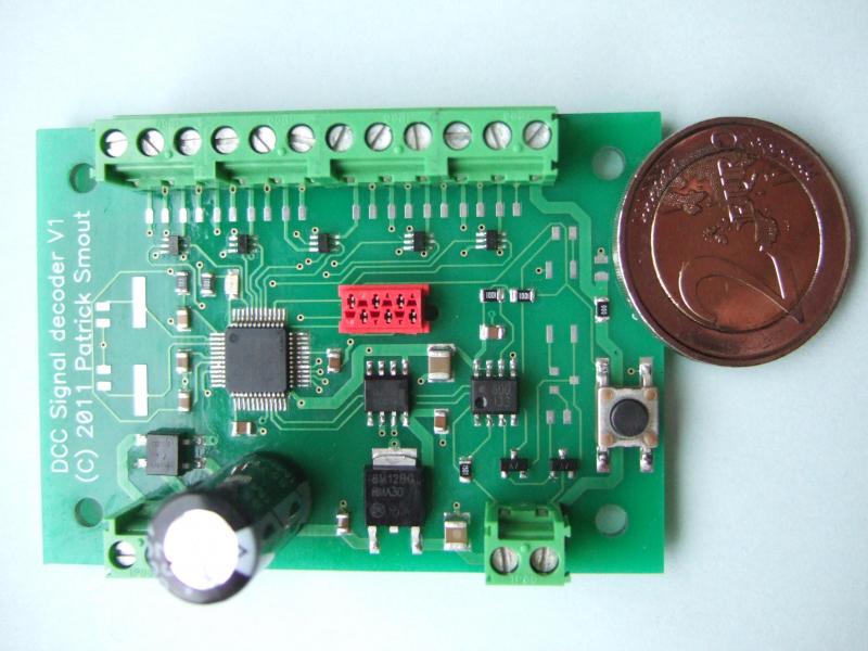

Universele zelfbouw DCC LED decoder als NMBS seindecoder
« Gepost op: 21 January 2012, 15:03:51 »
Elektronica liefhebbers onder ons even laten meesmullen ...
Even voorstellen, mijn zelfbouw universele DCC LED decoder V1 geconfigureerd als NMBS seindecoder.
Manueel gesoldeerd met een Weller WSM1 en RT1 punt (0.2 mm)
Uitgangspunt was om een universele LED module te maken die volledig "data driven" was. Hiermee bedoel ik dat verschillende functionaliteit mogelijk is enkel door het wijzigen van data waarbij geen enkele lijn code gewijzigd moet worden. Voor elke uitgang kunnen willekeurige patronen ingesteld worden (stappen van 1ms). Verschillende uitgangen worden vervolgens gegroepeerd tot één object (sein, overwegsignalisatie, etc). Verschillende patronen voor deze objecten worden vervolgens gekoppeld aan DCC adressen.
10 (LED) uitgangen geschikt voor gemeenschappelijke +12V of 0V.
Intensiteit elke uitgang traploos instelbaar in 256 stappen (uitgang 10 in 16 stappen) met tijdsresolutie van 1ms.
Logaritmische intensiteitsschaal voor compensatie gevoeligheid menselijk oog (in 16000 stappen).
vb. LED decoder als NMBS seindecoder met mogelijkheid tot aansluiten van
1 sein met 5 lampen (normaalspoor) en 2 bijkomende dwergseinen (rood/groen) of cijferbak en/of keeper.
1 sein met 5 lampen (tegenspoor) en 2 bijkomende dwergseinen (rood/groen) of cijferbak en/of keeper.
2 seinen met 5 lampen (normaalspoor)
2 seinen met 5 lampen (tegenspoor)
2 seinen met 5 lampen (1 normaalspoor en 1 tegenspoor)
4 dwergseinen met 2 lampen (rood / groen)
Keuze van aan te sluiten seinen via addres+functie programmering (8 adressen per decoder).
Zachte geleidelijk overgangen tussen alle seinbeelden.
Andere mogelijke configuraties: verkeerslichten, vuurtoren, overwegsignalisatie, andere seinstelsels, ...

dat ziet er best goed uit  (y) netjes gesoldeerd , volgens mij kun je deze ook wel gaan gebruiken om duits of nedelands seinstelsel na te bootsen , of vergis ik me daarin ? , heb je trouwens het printplaatje ook zelg gemaakt , dat ziet er erg profesioneel uit , ik blijf dit draadje wel volgen , volgens mij komen er nog zat vragen hier
puik werk (y)
m.v.g. stefan ;)

PCBs zijn gemaakt bij een chinese printfabrikant. Scheelt een berg in de kosten. Om je een idee te geven, 10 stuks voor 29€ inclusief verzendkosten!
Duits / Nederlands seinstelsel moet perfect kunnen (al heb ik de datafiles hiervoor nog niet opgesteld).
grtz,
Patrick

hoi Patrick,
Ziet er netjes uit!
Ben je voornemens de prints te gaan verkopen?
Ik ben iig op zoek naar zelfbouwprints voor NL seinstelsel om de kosten wat te drukken...
Grtz,
Niels
Patrick Smout
  • Berichten: 456
Re:Universele zelfbouw DCC LED decoder als NMBS seindecoder
« Reactie #4 Gepost op: 21 January 2012, 16:38:40 »
Heb ik nog niet over nagedacht hoe dat aangepakt kan worden. Kant en klaar gemonteerd verkopen of complete bouwpaketten ga ik zelf niet organiseren. Ontbreekt me de tijd voor en ben ik ook niet voor georganiseerd.
De PCBs laten fabriceren en de onderdelen bestellen is een koud kunstje en makkelijk haalbaar voor iedereen op zich. Reken op ongeveer 12-15€ per decoder voor print + onderdelen zoals deze op de foto staat. Onderdelen via online webshop, PCBs in China.
De print bestukken is een beetje (veel?) lastiger en vraagt naast geschikt gereedschap ook een vaste hand en wel wat ervaring in SMD solderen. De microcontroller heeft een LQFP48 behuizing (met 48 pinnen dus). Elke pin is 0,17mm breed en op 0,5mm hart-hart afstand van elkaar. De transistor drivers (5 stuks) zitten in een SOT363 behuizing wat een vergelijkbaar verhaal is. De overige onderdelen zijn eenvoudiger te monteren.
Moraal van het verhaal. Zelfbouw kan perfect maar vergewis je ervan dat je alle vereisten in huis hebt ( of wil halen).

« Reactie #5 Gepost op: 22 January 2012, 13:50:15 »
Dat ziet er goed uit hoor :D
heb je toevalig geen filmpje met de decoder in werking
Keep up the good work  (y) in mij ogen is er allezins een vraag naar Belgische seindecoders (want degene die ik ken kunnen niet de V of de cijferbakken aanspreken en geen seinbeeld combinaties )
Groeten Tim

Mijn decoder heeft enkele NMBS seinbeelden die standaard decoders (nog) niet hebben (daarom heb ik er ook eentje zelf gemaakt). Ik heb de software wat universeler aangepakt zodat ik ook makkelijk andere lichteffecten kan hebben op mijn baan. Eentje handmatig monteren kost mij ongeveer een uur inclusief testen. Ook al zou ik het willen, kant en klaar gemonteerd leveren is een service die ik jammer genoeg wegens acuut tijdsgebrek niet kan aanbieden aan collega modelbouwers. Geïnteresseerden voor zelfbouw mogen altijd contact opnemen met mij voor de details. Ben wel aan het nadenken of er andere wegen zijn om dit toch voor een breder publiek bereikbaar te maken maar echt concreet is dit nog niet.

Vragen: welk layout programma heb je gebruikt voor het ontwerp en heb je een draadje naar die PCB fabrikant?
Alvast dank,
Andre
Patrick Smout
  • Berichten: 456
« Reactie #11 Gepost op: 30 January 2012, 09:09:26 »
Dit is de print fabrikant waar ik de printen besteld heb
http://iteadstudio.com/store/index.php?main_page=index&cPath=19&zenid=tpoo6m1jnum62vj9pp9j07usf7
Ik ben werkzaam in de elektronicabranche. Schema en PCB zijn ontworpen met een professioneel pakket tijdens de middagpauze. Dit maakt het wel wat makkelijker om dergelijke zaken te realiseren.
