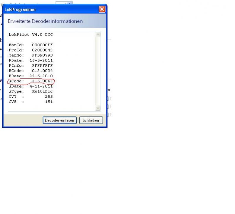

09 February 2012, 21:14:20 »
Er is inmiddels goed nieuws voor wat betreft het resetten van de 4.0 decoders. Deze zijn voorzien van firmware 4.4.9048 en dan werkt de reset niet, inmiddels is er een nieuwe firmware 4.5.9064 en dan kun je de decoder wel weer resetten. Ik heb met de LPG wat CV's veranderd en kon deze met de MM middels waarde 8 in CV8 weer normaal resetten.
Nu moet er eerlijkheidshalve wel bij vermelden dat het actualiseren van de decoder firmware niet geheel vlekkeloos verliep, kreeg een foutmelding. Maar bij het afsluiten van de LPG, opnieuw te starten en nogmaals te actualiseren lukte het wel en is de decoder voorzien van firmware 4.5.9064
Groenten Rob
