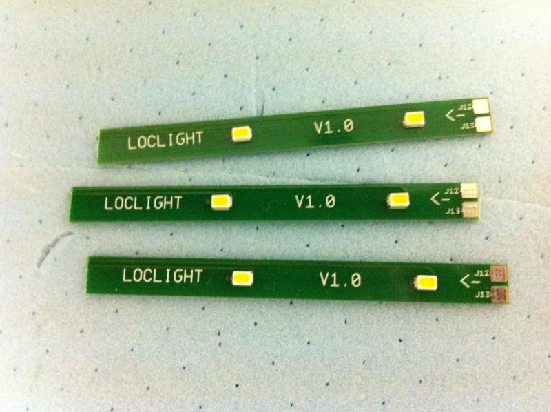

Beste allen,
Ik heb recent wat mooie binnenverlichtingstrips van Digirails aangeschaft en ingebouwd. Werk allemaal mooi, maar per wagon moest ik ongeveer 4 cm afknippen die nu over zijn (zie foto):
Heeft iemand deze wel eens nuttig hergebruikt? (we bljven Nederlanders tenslotte
En zo ja, hoe sluit je ze dan aan? Ik heb al aan toepassingen in huizen of bv in een tunneltje oid zitten denken.
Ben benieuwd.
Mvg
Nico

Ja kan op de 2 vlakje recht draadjes solderen en gebruiken voor andere dingen te verlichten.
Aansluiten op een oude treintrafo dan kun je ook nog de lichtsterkte regelen....
Probeer maar,,,,,

Ik zie geen weerstanden meer zitten dus die moet je er nog wel bijzetten, anders is het:poef weg leds.

Je moet eerst de werkspaning van de individuele LEDjes weten.
Dat doe je met een multimeter, en een trafo in de allerlaagste stand.
Blijft aan de veilige kant; over het algemeen gevben ze al gauw genoeg licht.
Daarna kun je uitrekenen welke weerstand je bv. nodig hebt als je ze op 14 VDC aansluit.
Zie verder de encyclopedie of google even met dit onderwerp.
Solderen van die kleine LEDjes gaat wel met een kleine bout.
Beste om er een stukje printplaat aan te laten zitten als je toch ruimte hebt in je huisje.
Als je bang bent voor teveel hitte: een nat watje op de LED leggen.
Mogelijkheden zat.

Ik zou wel altijd een weerstand er mee in serie opnemen, nooit zomaar de leds op een trafo aansluiten, al is de spanning van de regelaar nog zo laag. Voor je het weet zit je aan de regelaar en zeggen de leds poef (= weg).
Pak bijvoorbeeld een weerstand van 1 k ohm om te beginnen.

Of een amperemeter in serie opnemen. Er mag nooit meer dan 20 mili ampere lopen. En hou dat getal dan ook maar krap. Minder is beter voor het ledje/de ledjes.

ik heb voor hetzelfde 'probleem' het plan om er bruggelijkrichtertjes (dubbeltjes werk bij conrad)
en een weerstand voor te zetten. Heb je met wisselstroom ook geen problemen meer.

één diode 1n4004 volstaat ook al. Allen heb je dan wel last van stroboscopisch effect van een lichtdiode die "knippert" .

Een 1N4001 volstaat ook wel, zelfs een 1N4148 wel. Maar een brugcel is toch mooier. En zet er dan ook gelijk een elco bij en een instelpotmeter (als je de ruimte hebt). Kun je de helderheid netjes regelen.

Ik heb zo,n rest stuk gebruikt voor mijn DE4 TEE van Lsm voor de machine kamer en de trein begeleiders afdeling.
