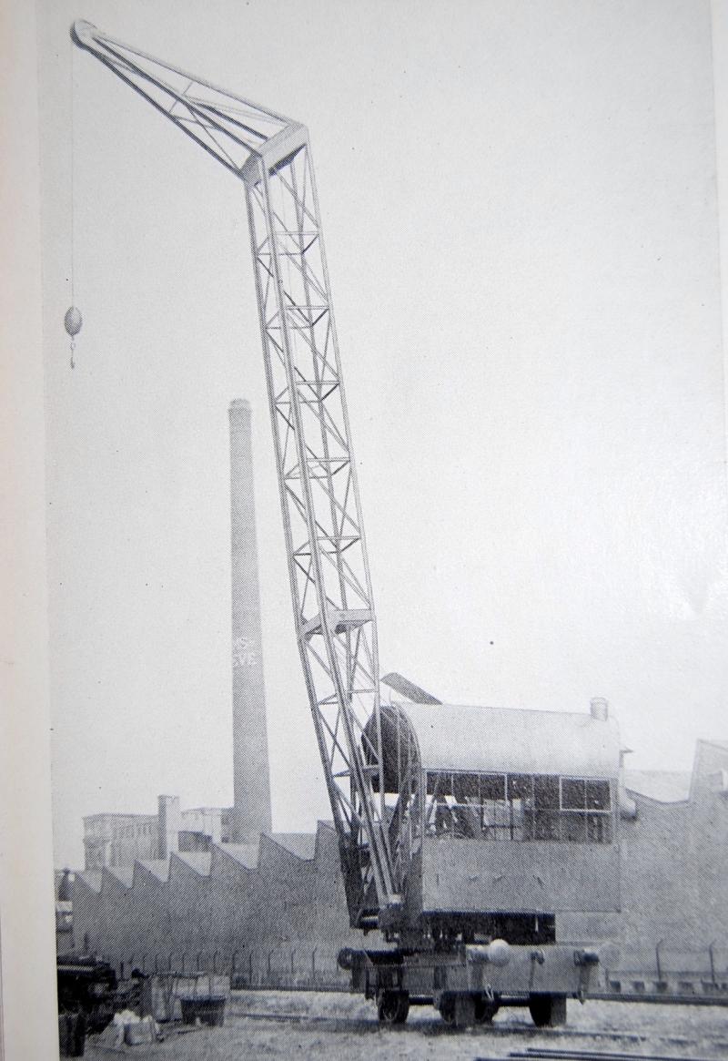

Kwam een plaatje in een oud tijdschrift tegen van soortgelijk kraantje.
Bronvermelding:Mijnennummer 1940-1941
Groeten,Marco

stig
Berichten: 10080
Re:Kraantje van Wim Mesu
Reactie #56 Gepost op:
10 January 2012, 12:57:15 »
Fraaie plaat!

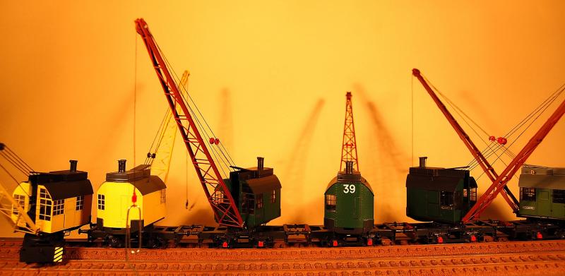

Zo maar een zootje kranen.
