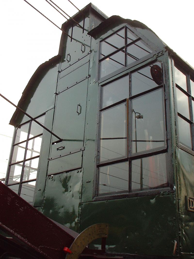

Voor diegene die een exacte replica van S.H.M. kraan willen bouwen heb ik ook nog een extra item beschikbaar.
Namelijk de afsluitplaat van de opening aan de voorkant van de kraan, zie foto van het grote voorbeeld.
Het is dus een etsplaatje van de 2 platen op grote foto met de 2x2 handgrepen.
De platen zijn bedoeld om cabine wind en waterdicht te maken tijdens uit bedrijf zijn. En hufterproof.
Ga je met de kraan draaien dan moet je ze eerst weghalen. Ja wie, svp. m.b.v. een Pb. Wim M

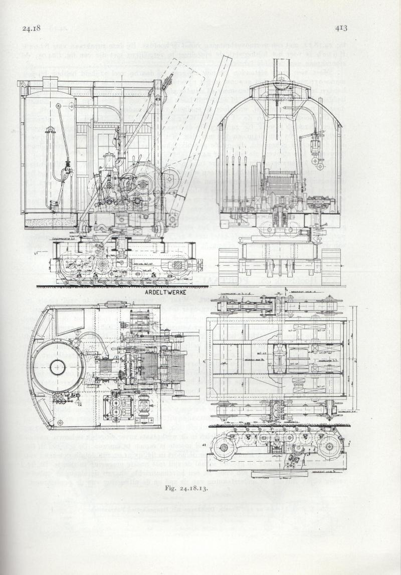

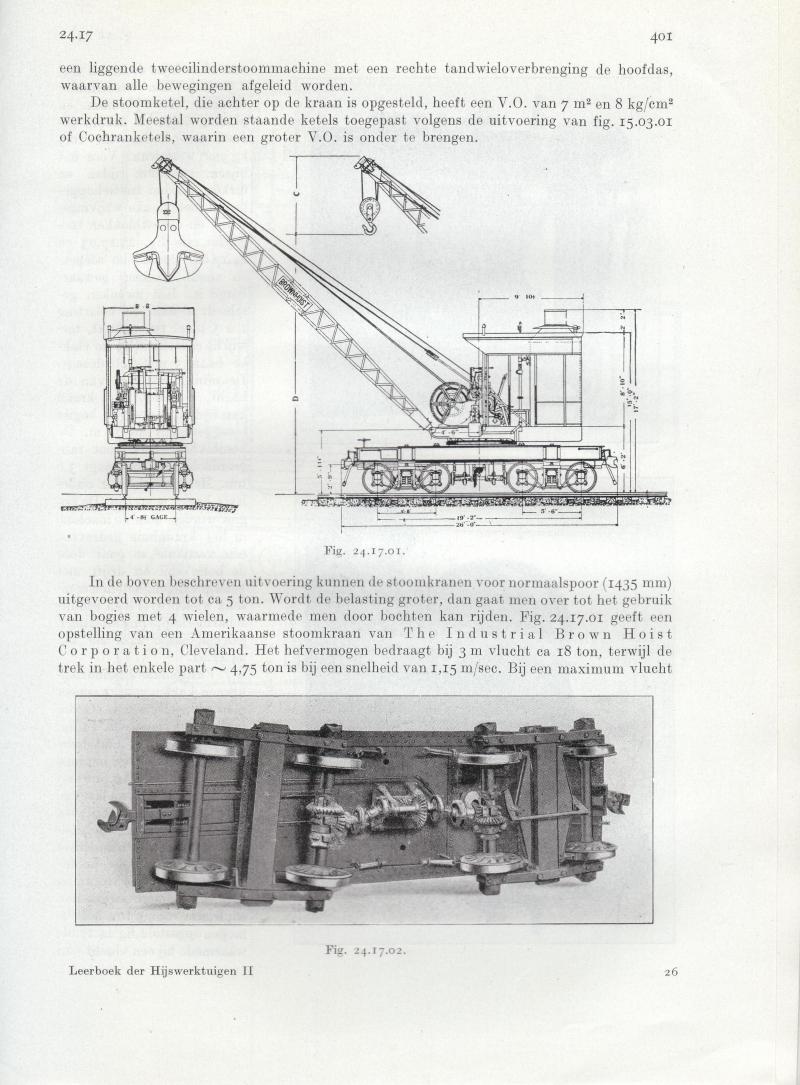

Vandaag weer wat nieuwe oude boeken binnen gekregen.
Dit keer zijn het de twee delen van: "De hijswerktuigen" door Ir.J.E. de Vries, 3e druk uit 1941.
En om even wat van de 'sfeer' te proeven, hier enkele voorbeelden uit deze twee boeken.
groter
Dit lijkt bijna wel op een modelspoor uitvoering.
groter
Dus Wim, als je nog inspiratie zoekt?

Aan inspiratie geen gebrek. Wel aan tijd, maar wie niet.
Overigens wel leuke tekeningen. Ik heb ook een paar van zulke soort boeken. Mooi spul.
