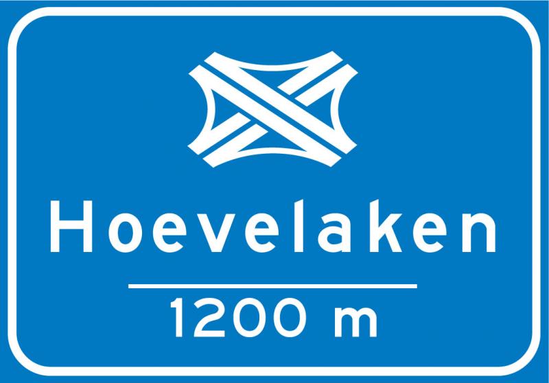

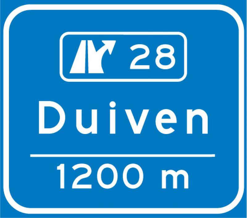

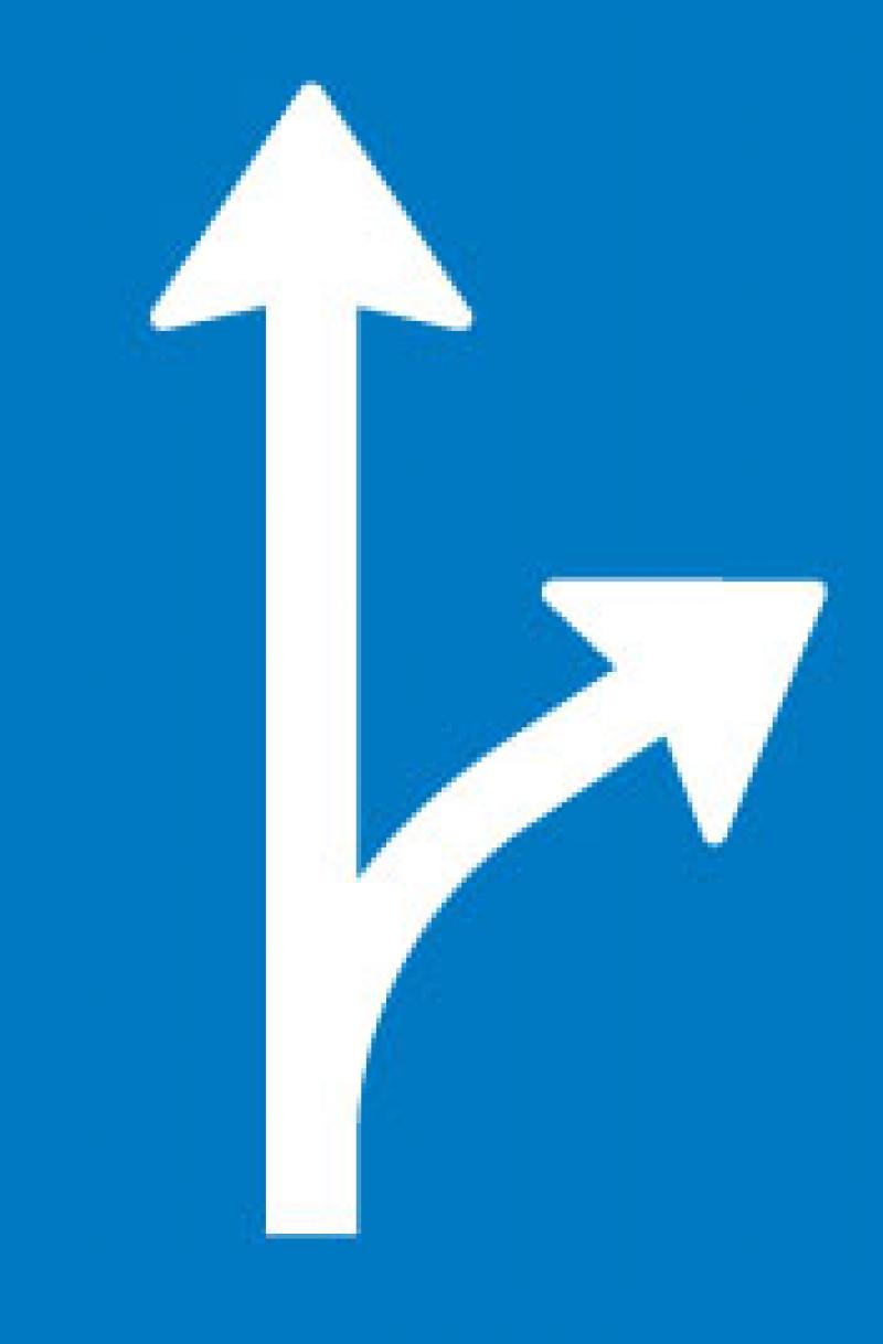

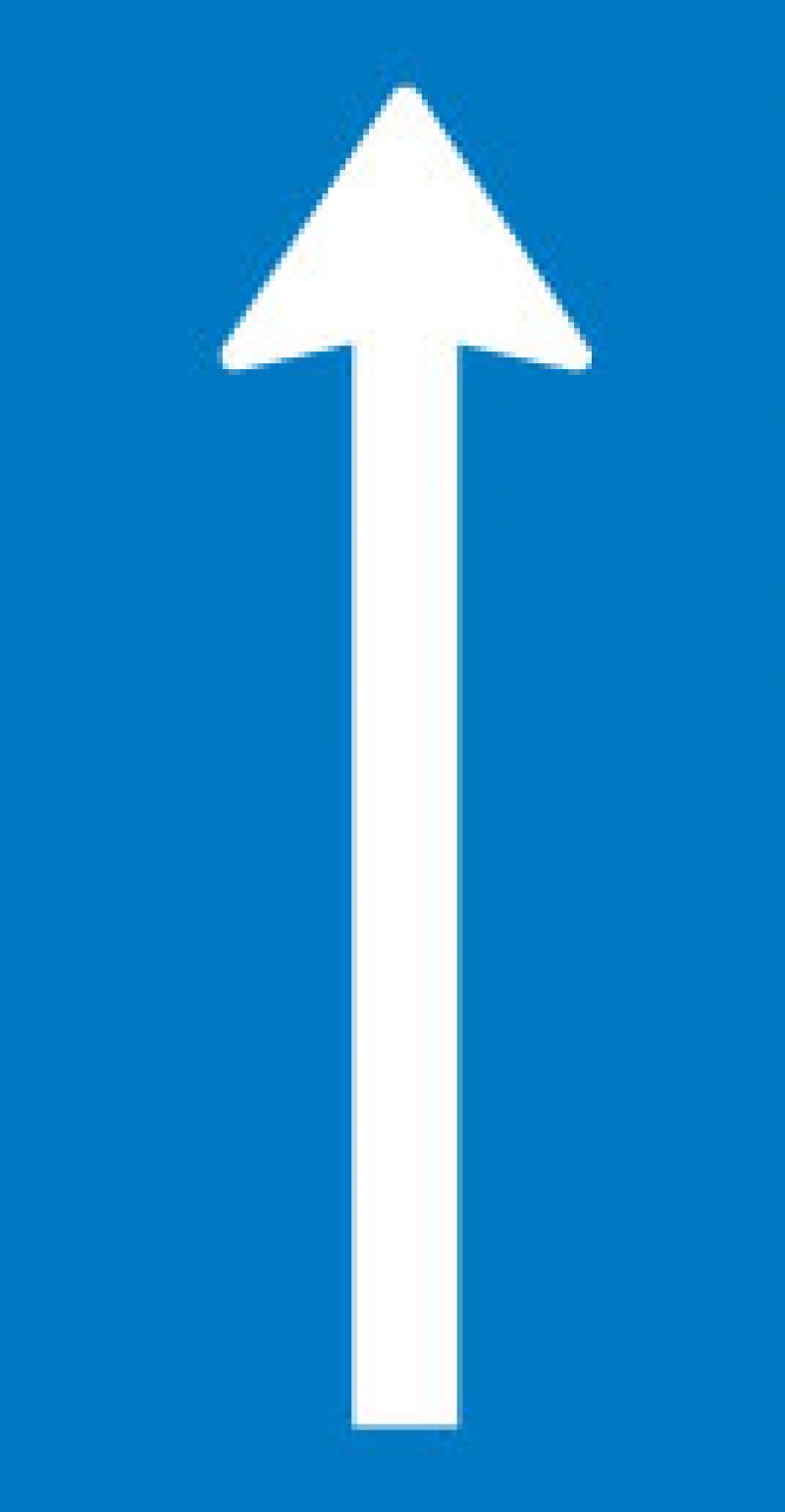

En dan zoals beloofd: de pijlen:
De klassieke pijl maar dan de andere kant op:
https://images.beneluxspoor.net/bnls/pijl.jpg
De nieuwe pijl:
https://images.beneluxspoor.net/bnls/pijl_nieuw.jpg
En de zelfde pijl maar nu met afslag:
https://images.beneluxspoor.net/bnls/pijl_nieuw_afslag.jpg

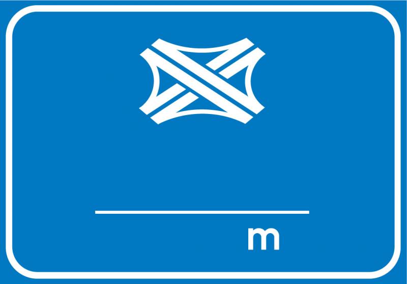

Ook leuk, de knooppuntaanduiding:
https://images.beneluxspoor.net/bnls/knooppuntbord_leeg.jpg
Met als voorbeeld hoe gevuld:
https://images.beneluxspoor.net/bnls/Knooppuntbord.jpg

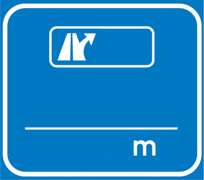

En de afritborden:
https://images.beneluxspoor.net/bnls/Afritbord_leeg.jpg
En een voorbeeld hoe deze gevuld moet worden:
https://images.beneluxspoor.net/bnls/Afritbord.jpg
