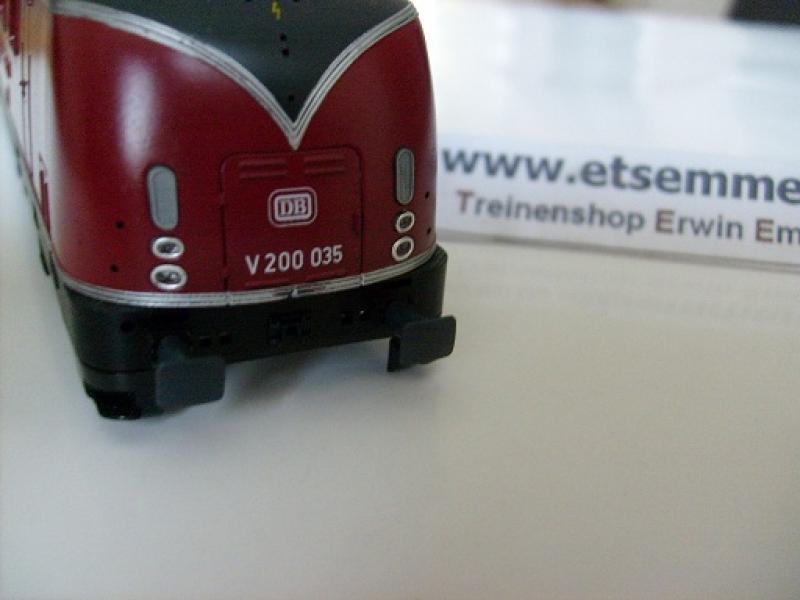

Laat dan s.v.p. te zijner tijd de bestelnummers van die andere buffers even weten, want ik denk dat er meer bezitters van deze prachtloc zijn die graag de buffers willen vervangen.
Zoiets?
Wel even de kleur bijwerken.

« Reactie #9 Gepost op: 07 January 2012, 14:47:48 »
Dat ziet er goed uit  (y), zijn ze makkelijk te spuiten ?

« Reactie #10 Gepost op: 07 January 2012, 14:55:14 »
In verhouding lijkt het goed.
De verf licht verdunnen en dan met een penseel verven moet toch ook kunnen.

Dat ging snel... de buffers zijn bij mij inmiddels uitverkocht.
Het zijn de buffers van de Roco 1600/1800 serie en het onderdeelnummer van de buffers is art.nr.88564
U kunt of de buffers bij ons bestellen of bij de plaatselijke winkelier in uw omgeving.
Erwin.
Hallo trotse eigenaren van de Roco V200 in de Bentheimer Eisenbahn uitvoering.
Zoals u weet is een fout snel gemaakt!
Zo ook nu.....
Wat is er namelijk gebeurt.
We hadden hier nog een bodemplaat liggen van een ouder V 200 uitvoering.
Daarin pasten de buffers van de Roco 1600/1800 serie.
Maar nu blijkt dat de Bentheimer Eisenbahn uitvoering een andere bodemplaat heeft met ruimere
gaten voor de buffers.
Dus zijn we weer aan de slag gegaan en kwamen tot de ontdekking dat de Roco buffers van de
1100 met botsneus wel passen.
Dus bent u op zoek naar de buffers voor de Bentheimer... dan de rechthoekige buffer van de
Roco 1100 met botsneus gebruiken!
Het Roco onderdeelnummer van deze buffers is 124111.
