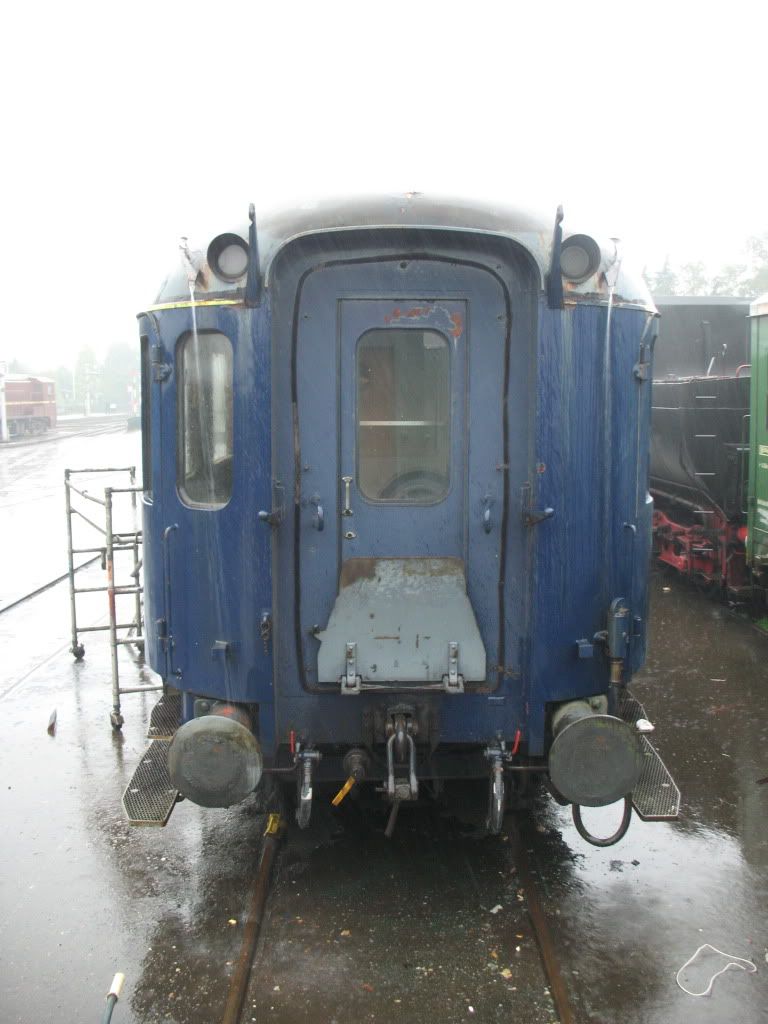

Ik zie dat ik wat laat ben met reageren, maarja ach voor de puristen een paar extra fotos van plan K 1:1
Mocht je de traptree verlichting aan willen brengen, denk er dan wel om dat de deur open moet staan, anders valt de verlichting uit
Wat me opvalt bij de trappen bij het H0 model is dat het frame erachter foutief grijs is. Bij indienststelling en afvoer was de kleur hiervan blauw, alsmede de bufferbalk, enkel de buffers waren zwart. De traptreden zelf waren zilverkleurig aangezien het verzinkt gaas-staal is. Het frame waar de traptreden weer op gemonteerd zitten is weer berlijnsblauw

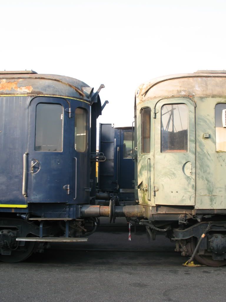

Hier staat de K tegen de D nog gekoppeld, zie je gelijk wat verschillen. De buffers zijn hier nog foutief grijs, ik wist toen nog niet dat het zwart had moeten zijn.
Hier zie je ook duidelijk dat de bufferbalk grijs is. Ook heeft de K nog maar 2 luchtslangen over. De overige 2 zijn verwijderd toen de directe henry rem uit de draaistellen verwijderd werd.

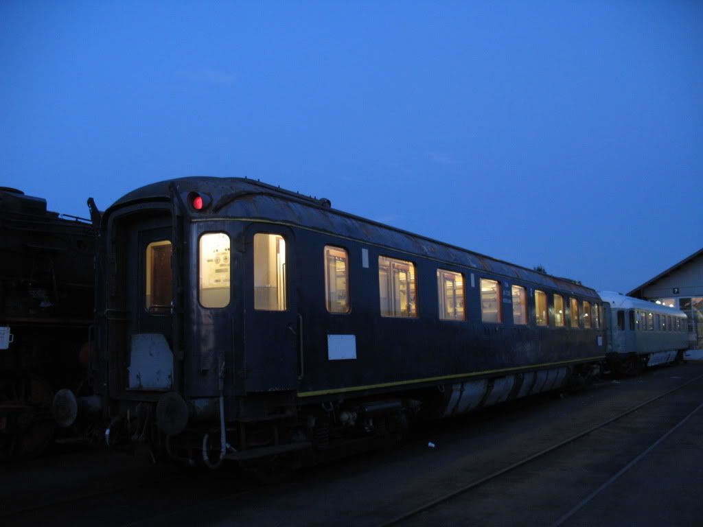

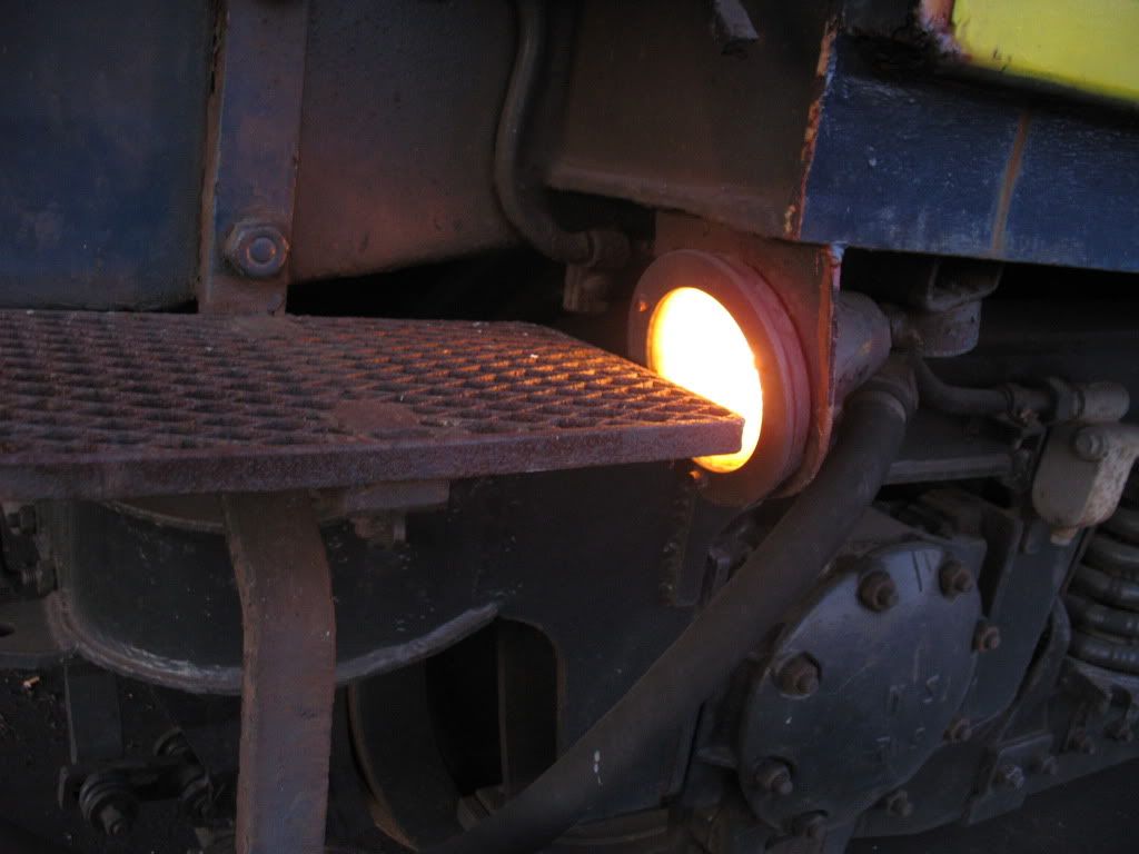

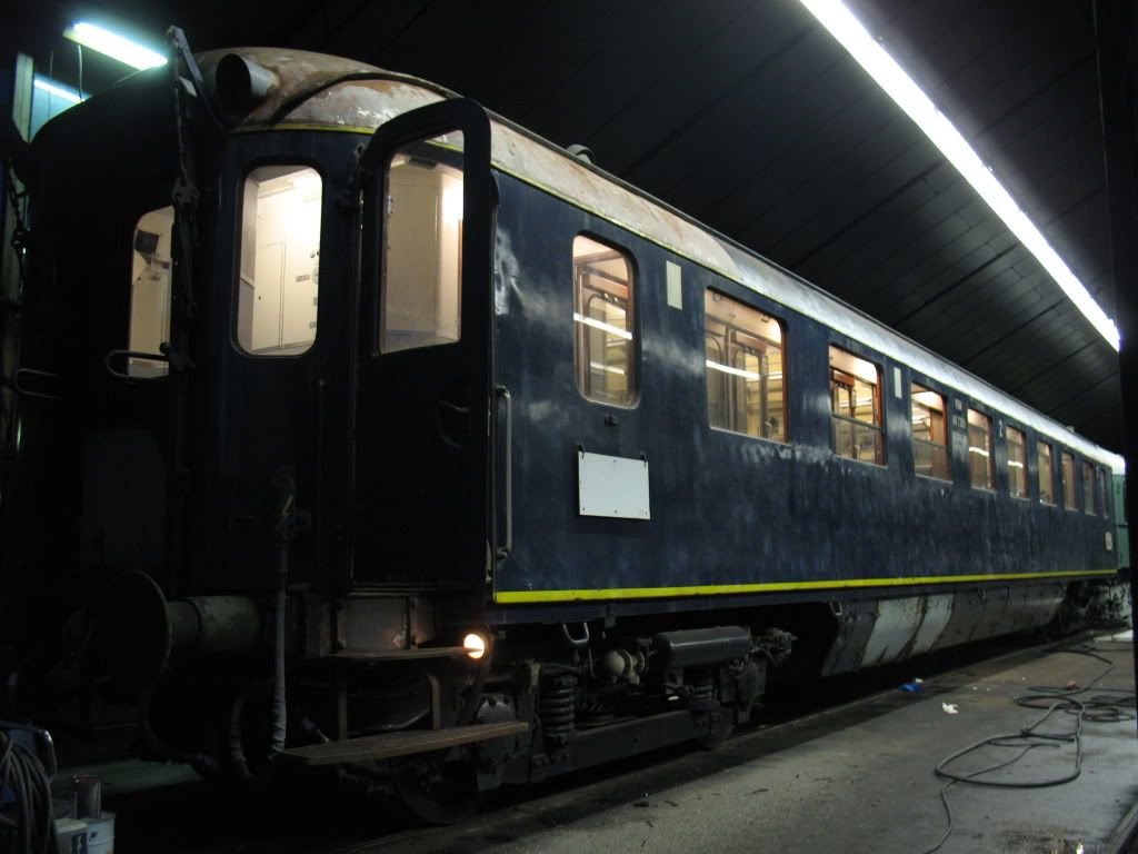

En nog een plaatje bij avond maar dan met de sluitseinen aan. Nog een kleine kanttekening bij de sluitseinen, ze kunnen ook geel en wit licht uitstralen. Hiervoor zijn in de kopen draaiglazen aangebracht. Dit ter aankondiging en afsluiting van een speciale trein.

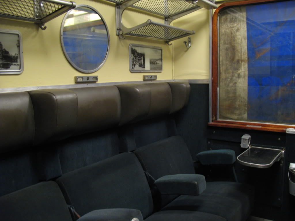

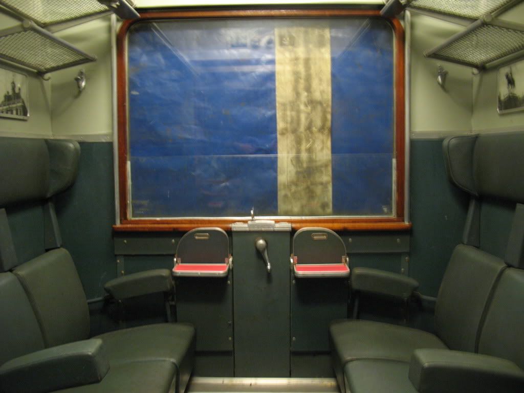

Nu nog even naar het interieur. Naar mijn mening is de 2e klas nog steeds groen, het neigt meer naar de blauwe kant, maar nog steeds groen. En boven de banken bevind zich een soort turkoois kleur leerdoek.
De 1e klas zoals in het model met blauw pluche

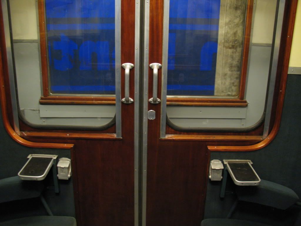

Zicht vanuit de coupe op de coupe deuren(ik heb helaas geen groothoeklens)

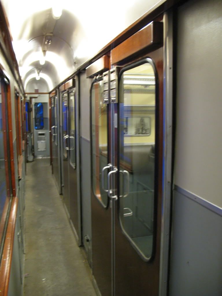

En een beeld vanuit de gang

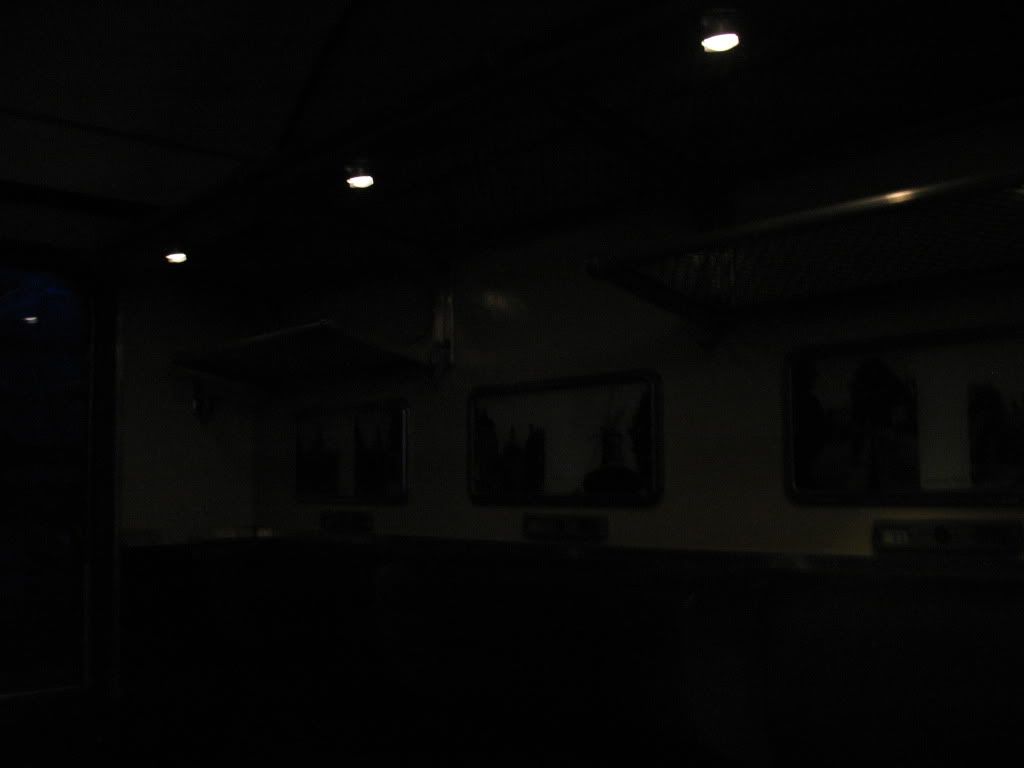

En nog een beeld voor de purist, je kunt de TL's afzonderlijk per coupe uitzetten, waarna vervolgens de nacht en leesverlichting aangaat. Ziehier een foto
