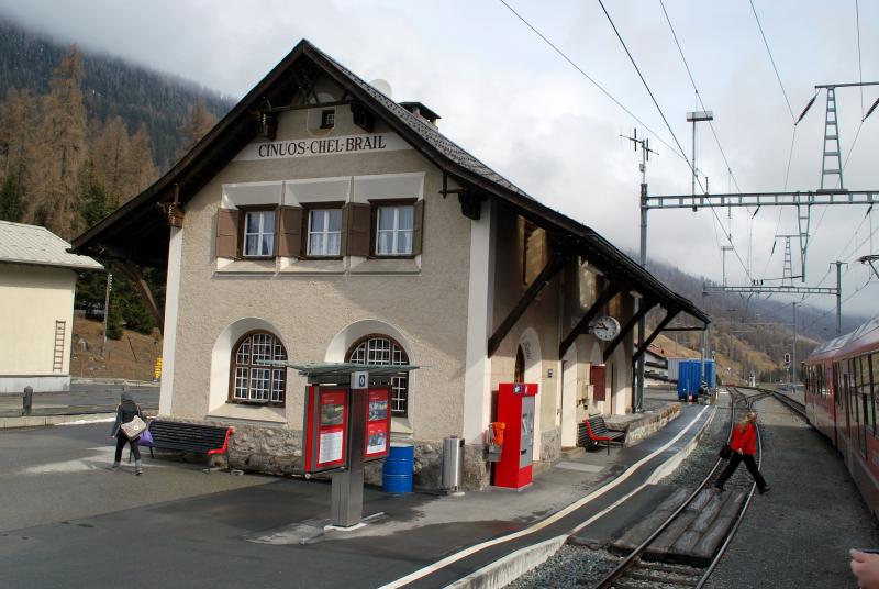

« Reactie #46 Gepost op: 05 May 2012, 23:26:49 »
Dank jullie wel! :D
René, als het niet meer is dan stiekem een bruggetje bouwen, kom ik er nog wel mee weg ;)
Steef, er komt in ieder geval nog een kaartautomaat, dan natuurlijk bankjes en een gele brievenbus... Over de poppetjes hoef ik me niet druk te maken, daar wil mijn vrouw voor zorgen :-)
Het echte station ziet er zo uit: http://www.bahnbilder.de/bilder/bahnhoefe-267126.jpg .

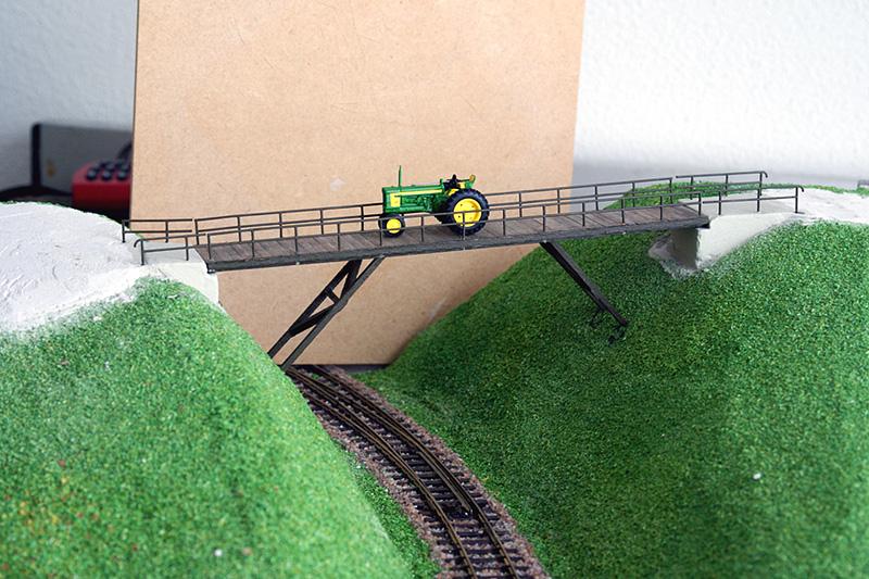

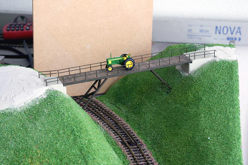

Het stiekeme bruggetje is klaar! :D
Hout: profielen van 2x2 mm, plankjes van 0,7x5 mm
Verf: Revell Aqua Color houtbruin met een scheutje (ca. 1/4 potje ;)) zwart erdoor
Hekwerk: Faller
En voor de stevigheid: 18 cm van een metalen lineaal

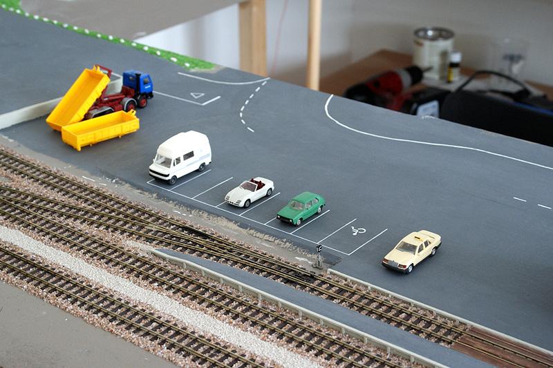

Re:Santa Maria aan de Rhätische Bahn (H0m)
« Reactie #48 Gepost op: 14 May 2012, 21:41:26 »

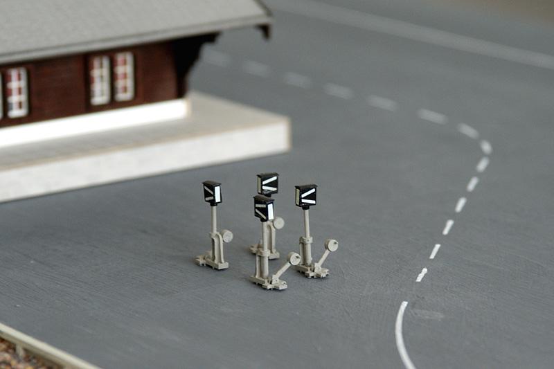

Bij het station zijn inmiddels weer een paar dingetjes gebeurd:
Wissellantaarns van Bemo, ze bestaan uit 7 delen en 4 transfers elk en zijn nog geen 2 cm hoog. Mooi klusje voor een rustig moment. ;)
Alles onder de lantaarn heb ik grijs geschilderd, alleen twijfel ik nog over het kleuren van de wisselkloot.

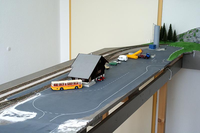

Het stationsplein met keerlus (nog niet gereed) en PTT postbus:
Parkeerplaatsen en proefplaatsing van een wissellantaarn:
Het maken van de wegmarkering leverde spannende momenten op... Fineliners (Schneider 0,7 mm) gaven al snel de geest en begonnen inkt te lekken, de correctiepen van de Action maakt een te brede en onregelmatige streep. De fineliner van de Bruna beviel me van allemaal nog het best.
Groetjes, Bart
Groetjes, Bart
« Reactie #49 Gepost op: 14 May 2012, 22:13:40 »
Dat ziet er mooi uit Bart  (y)
Dit draadje blijf ik volgen.
Groetjes edwin
« Reactie #50 Gepost op: 14 May 2012, 22:32:58 »
Bart:  (y) (y) (y)
Leuk hè, die wissellantaarns... maar ze zijn inderdaad zo mooi...Heb je nu nog aspiraties voor een Hipp'sche Wendescheibe?  ;) :-X (ik wel, en daarbij wil ik dan ook nog dat hij "correct" beweegt, dus niét heen-en-weer, maar "continu rond"...
Jongen: hartstikke mooi! (ik zou hooguit iets donkerder grijs hebben gebruikt, maar dat is waarschijnlijk 'persoonlijk'...)
Even serieus vervuilen heft een eventueel probleem vást wel op...
Ga zo door! Kunnen we allemaal Genieten...
Frans

leuk brugje, kan ik als voorbeeld gebruiken voor een brugje op mijn baan. (y)
« Reactie #52 Gepost op: 15 May 2012, 10:28:01 »
Dank voor jullie leuke reactie's! :)
Frans: Zo'n Wendescheibe zou ook wel leuk zijn, maar bewegen hoeft 'ie bij mij niet. Het rond draaien moet in model wel te doen zijn, denk ik. De as door de bodemplaat van de baan voeren en daaronder een aandrijving aanbrengen? Opwinden, net zoals in het echt, zal in 1:87 wel niet gaan lukken. ;D
Op de eerste foto lijkt het grijs vrij licht, op de laatste foto (voor het invaliden-parkeervak) komt de kleur beter tot zijn recht.
Dion: Als je er iets wilt weten, dan hoor ik het wel hè?  ;)
Groetjes, Bart

Mooi bruggetje, je school liniaal gesloopt?  ;D

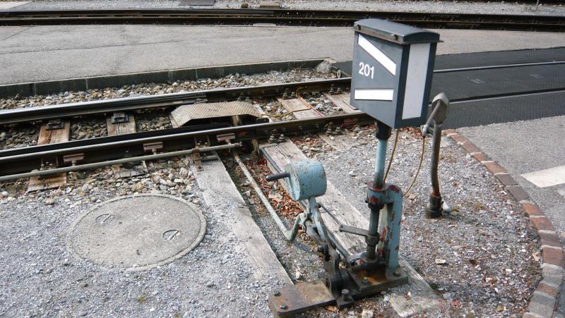

« Reactie #59 Gepost op: 15 May 2012, 21:52:44 »
Zoiets ? :D
