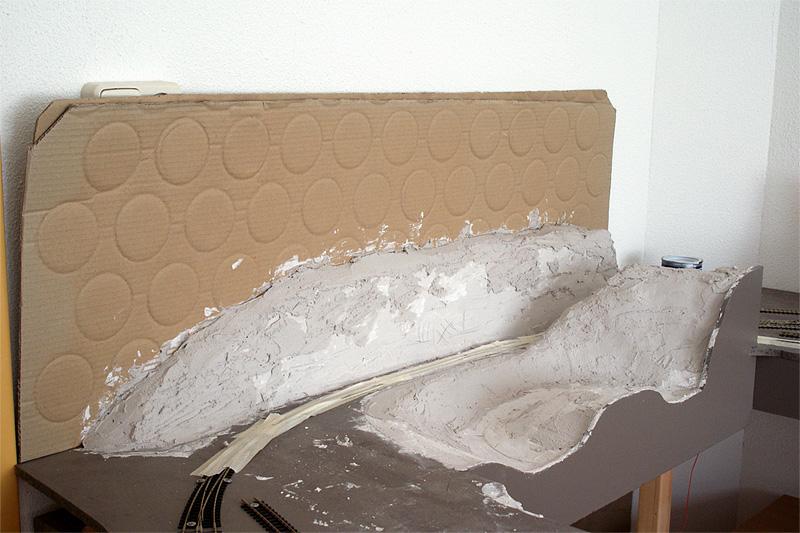

Inmiddels schrijven we augustus 2011, mijn keuze viel op verderbouwen met de H0m baan, het smalspoorspul en andere dingen verdwenen in de kast. In de boog langs de muur wilde ik een rotswand achter het spoor en ervoor een bocht van een rivier. Dit ontstond allemaal uit piepschuim:
waarna dit alles onder een laag Knauf Rotband verdween:

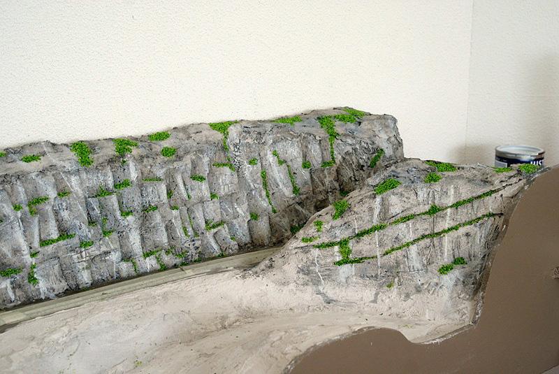

Omdat het trace uit de rotsen uitgehouwen is, heb ik geprobeerd dit na te bootsen door -juist!- flink in de Knauf te gaan hakken.
Daarna heb ik de wand ingewassen met verdunde zware verf maar dat liep uit de klauwen: de rots werd veel te zwart... Met een staalborstel heb ik de rots bewerkt totdat de kleur naar mijn zin was, met witte (grond-) verf heb ik er lichtere plekken en lekwaterstrepen op gekliederd. Daarna wat groen eroverheen en dit is het resultaat:

03 January 2012, 16:20:29 »
Hoi Bart,
Vooral die gelaagdheid in de rots op de voorgrond is je goed gelukt! Mooi

03 January 2012, 16:38:00 »
Die rotswanden zijn erg mooi geworden Bart, net als bij Jajo
kan ik hier nog wat leren..
