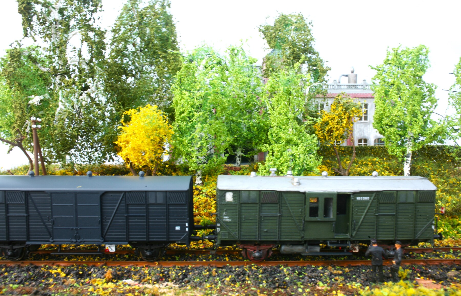

Deze bouwde ik in 2015 met styreen als materiaal. De kit is makkelijker!
