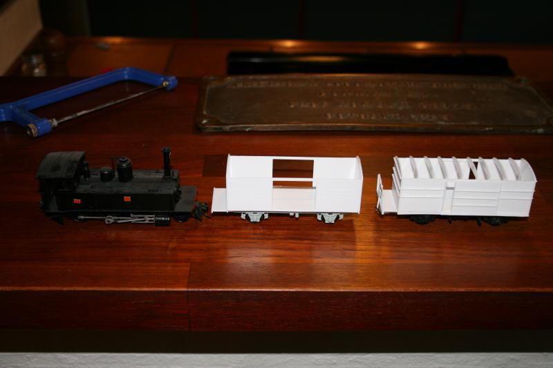

Zoals hiervoor gezegd: een kleine update na wederom twee uurtjes knutselen:
Wagentje één is bijna af. Paar kleine details moeten nog.
Samen met wagentje twee in aanbouw (ja, is scheef. Bak staat nog los op het onderstel..
). Uiteindelijk worden dit twee Indonesische standaard goederenwagentjes. Reden mee in vrijwel elke trein.

Vanmorgen wat minder tijd, maar toch nog even een remkraan voor wagentje 1 geknutseld en de bak van nr 2 verder gebouwd. Dit keer éérst het balkon erop gezet voor ik dezelfde fout als met wagentje 1 zou maken...
En weer even lekker anachronistisch achter de SS326. Begint er leuk uit te zien:
De bedoeling is dat tzt een CC200 voor deze wagentjes en de pasarbak komt te staan.
Eelco
