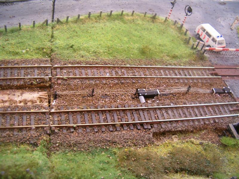

Dan het volgend punt is wachtpost 8 op fotos is duidelijk te zien dat de weg rechter liep dan gebouwd is geworden en tevens meer keien gelegen hebben.
Dit werk wordt uitgevoerd door het nieuwe clublid en ik moet zeggen heeft rustige hand.Oordeel zelf maar
Mijn eigen werkzaamheden komen ook maar niet af,Welke werkzaamheden zult u zich afvragen.
Nou de trekdraden en trekkasten,dan is het de plaats dan verkeerde kast dan verkeerde kleur,maak je keuze eens zou ik zeggen maar goed aanstaande donderdag hoop ik de eerste palen de grond uhm module in te kunnen rammen nou ja plaatsen dan
Van ervaring leer je alleen je maar zo ook bij module bakken schin op geul.
om rail verschuiving tegen te gaan worden de rails nou op uiteinde vastgezet op plaatjes

Helaas hebben we 1 sleuf niet kunnen uitfrezen,teveel spijkers in hout en componenten lijm gebruikt hier komt bijna geen frees doorheen zonder blauw te worden.
we hebben gemerkt dat 1 sein moeten opschuiven anders komen we niet uit met trekdraadpaaltjes
Orienterend op trekdraafpaaltjes was eerst de bodoeling van lauwersmeer te maken echter dit bleek te dik zijn de paaltjes .
Uiteindelijk zijn we voor de paaltjes van artitec gegaan.
o ja houten balkje was alleen voor het transport van werkplaats naar de club de trekdraden

Inmiddels zijn de eerste sets trekdraden paaltjes gemaakt en al ingeramd in plats waar ze moeten zitten,helaas zat er ons 1 seinpaal in de weg die is aangepast betreffend nieuw gemaakt geworden.
Ik had ook fotos naar artitec gestuurd en terugreactie was ,wow das geweldig,
Oordeel zelf maar .
groet dennie
