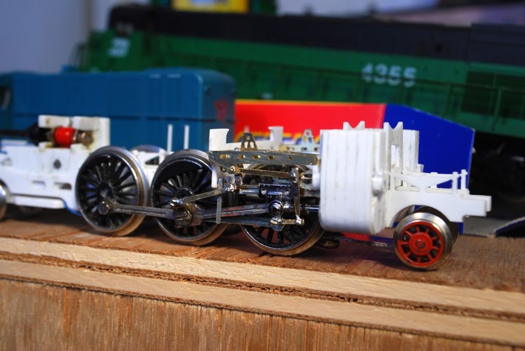

Mn poolse kloek die ik tot nu toe had was wel erg ex-duits allemaal, nouja, die ryflaks zijn wel leuk, maar er moest ook nog wel een echt poolse loc bij. De Ol 49 zou daar wel een leuk ding voor zijn, wat geloofwaardiger voor een lokaaltreintje dan een Pt47 en tot op heden rijden er nog een aantal (oa in wolsztyn). Deze locs zijn enigszins vergelijkbaar met de 23'er, maar dan wat minder geavanceerd.
Voor wie meer wil weten: http://www.locomotives.com.pl/Passenger%20Steam%20Locomotives/Ol49.htm
in model zijn dit wat lastige apparaten, je kan er een 23'er voor slopen en het frame aanpassen voor de loc en er een P8-tenderaandrijving bij regelen maar op een of andere manier heb ik die zooi nooit voor weinig kunnen vinden dus prima, dan verzin ik zelf wel wat. Ik had nog wat wieltjes van een liliput-P8 (rampenzooi, omdat die zich nogal es los willen werken van de as, dus dat heb ik geweten) en in combinatie met wat gefreesd messing als drijfwerk moest dat wel lukken... nou, lukken deed het wel, maar niet meteen van harte.
Hier de resultaten tot nu toe:
motor in de tender, cardan naar de loc, tender op ouwe tyco-draaistelletjes (sommige locs hadden zulke draaistellen dus dat scheelt moeite) en gas met die zooi
tandwieltoestanden is roco-meuk, het tandwiel op de liliput-as heeft dezelfde vertanding dus dat kon blijven zitten
drijfwerkje... geen micro-metakit-topspul maar t sfeertje zit erin. De piko-kruiskop klopt niet helemaal maar komt genoeg in de buurt om mij heel lui te maken.
De loopwieltjes zijn lekker lelijke ouwe fleischmann-troep maar ik had niks anders liggen dat klein genoeg was. Ik prop dr nog wel es wat rp25-troep onder ofzo...
Tot zover loopt het kreng nog best aardig ook.

Zelf efkes een Ol49-onderstel en aandrijving in elkaar rammelen is wel een gecompliceerde vermaakuitdaging hoor. En als je goed zoekt zijn een Br 23 en een Br 38 nog wel goedkoop te vinden. Gewoon beetje geduld hebben en wachten totdat die persoon die onder wheatering het met dikke stoppels bruinkwasten van locjes verstaat van gedachten verandert. En als het je dan nog te gecompliceerd is kan je altijd nog gaan aftellen tot de apocalips of je sokken op kleur sorteren ofzo.
Verder: gaaaf.
Ik moet ook maar weer es iets Pools afmaken. Geenzin enzo, eerst maar es weer een HSM-wagentje bouwe, stuk makkelijker ;)

uh, matthijs, ik had al 4 jaar geduld.... nu had ik geen zin meer.  ;D
