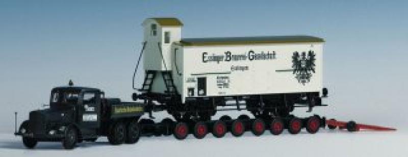

Bestaat zo'n Straßenroller eigenlijk in H0 ?
Arthur
Berichten: 12179
Schwarzburg-Neuffen-Bahn
Re:Filmpje van de Straßenroller in aktie
21 December 2011, 23:11:46 »
Jazeker, Kibri heeft hem als bouwdoos, artnr. 13570, kost ongeveer 23 euro:

Ja, zoiets is bij Kibri in plastic (KIBRi 13570) en bij weinert (4319) in messing geweest.
Naast de bediening van de bedrijven zonder spoor aansluiting werden de stratenrollers ook gebruikt voor spoorwegnet gedeeltes die na de opsplitsing van Duitsland de verbinding met het reguliere spoorwegnet. Daar waren er uit mijn hoofd een stuk of twee van, waar dus een eiland bedrijf werd opgestart.

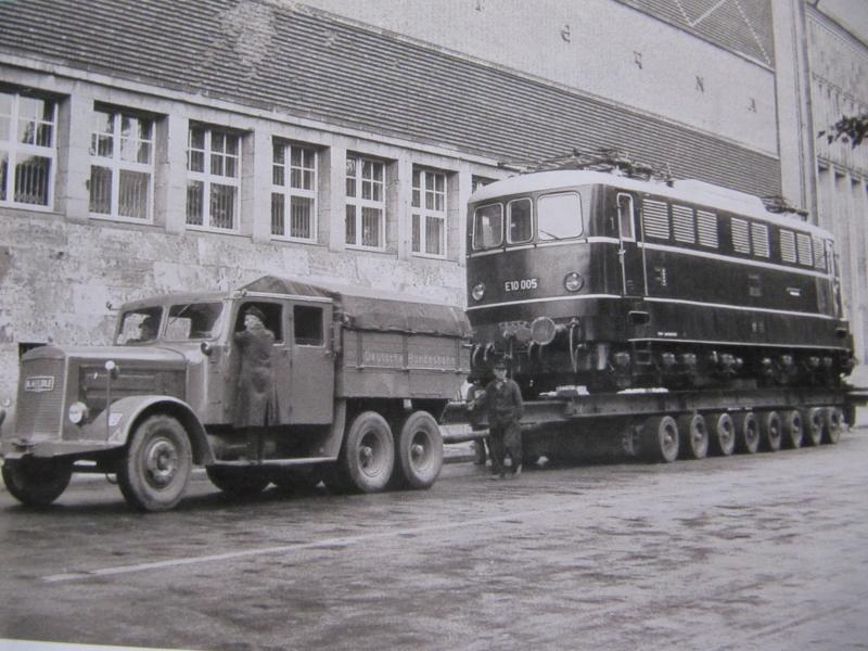

Zoals ik al eerder schreef in dit draadje, werden ook locs wel eens vervoerd op een Strassenroller. Hier zo'n vervoer van de E 10 005. Deze loc weegt 80 ton.
Deze opname is gemaakt op 12 augustus 1953. De loc was toen spiksplinternieuw en werd naar het terrein van de tentoonstelling 'Alle sollen besser leben' in Düsseldorf gebracht. Gezien de man die tussen de Kaelble-trekker en de Strassenroller loopt, moet het stapvoets zijn gegaan.
Ik zou zo graag willen weten hoe ze die zware loc de Strassenroller op en af gekregen hebben

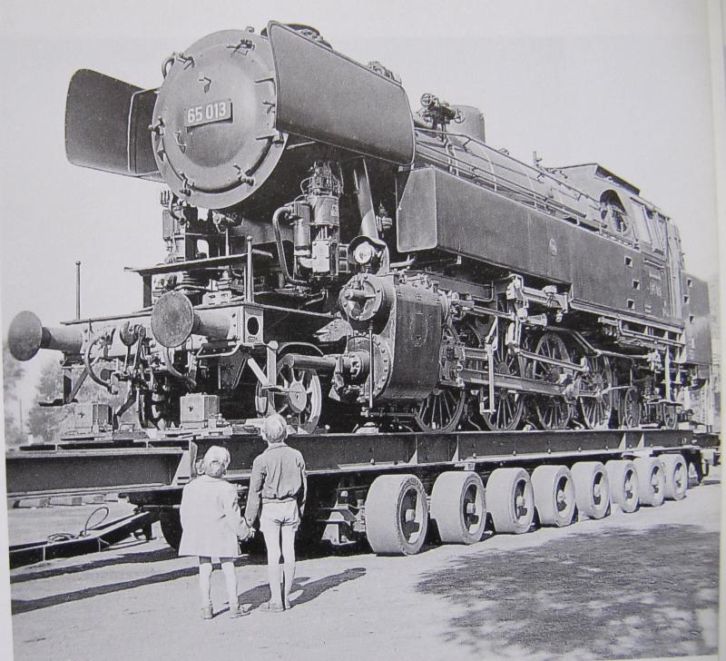

De E 10 was al zwaar voor vervoer op een Strassenroller, de Br 65 weegt nog een onsje meer: 107 ton. Toch ging die ook wel eens op zo'n roller:
Deze opname dateert uit oktober 1951. De spiksplinternieuwe loc, net afgeleverd door de fabrikant Krauss-Maffei, werd zo naar de tentoonstelling 'Schiene und Straße' in Essen vervoerd.
