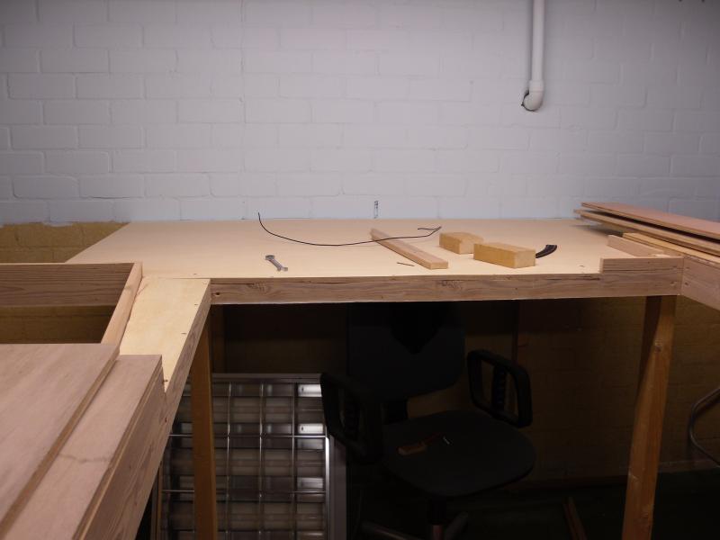

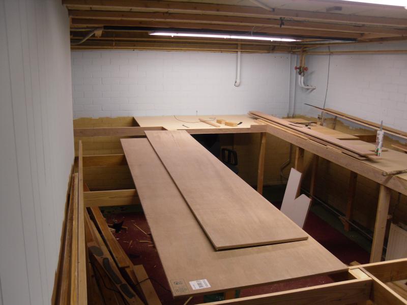

Vanaf de deuropening kijk je de treinenkamer in met uiterst rechts de "zig-zag", vanaf nivo 1 gaat het naar beneden naar nivo 0 en dan weer de "zig-zag"in om verder te dalen naar nivo -1.
Zicht op de wisselstraat op nivo 1 van 2 sporen naar 3 sporen, met daaronder de lus vanuit Dijkhuizen naar de "zig-zag" en rechts tegen de muur een spoor vanuit het schaduwstation.
Zicht op het waternivo met links een sparing voor de haven.
Groeten uit Dijkhuizen.
Pascal

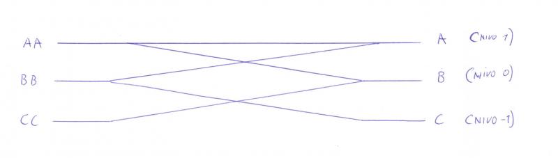

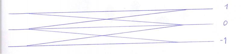

Het baanplan zit in mijn hoofd en zal dus ook nog tijdens de bouw aangepast (moeten) worden. Zo kwam ik er gisteren achter dat een extra wisseltje vlak voor de "zig-zag" weer een leuke extra speelfunctie geeft.
Met de "zig-zag" bedoel ik het volgende: een aantal op- en afritten boven elkaar die zigzaggend heen en weer gaan om zo verschillende nivo's te bereiken, zie schetsje. Zeg maar een grote klimspiraal maar dan anders...
Pascal

Nee, geen switchback. ik zal proberen om het uit te leggen.
Hier een aantal mogelijke combinaties:
Vanaf punt A kan de trein naar AA, BB en vervolgens via een lus (dijkhuizen) van BB naar B
Vanaf punt B kan de trein naar AA en CC (richting schaduwstation) en vervolgens via het schaduwstation naar C
Vanaf punt C kan de trein dan weer terug naar BB om via Dijkhuizen dan weer bij B uit te komen om vervolgens naar AA of CC te gaan, tevens is het mogelijk om van C direct naar AA te rijden.
Volgen jullie het nog een beetje?  ???
Groet uit Dijkhuizen,
Pascal

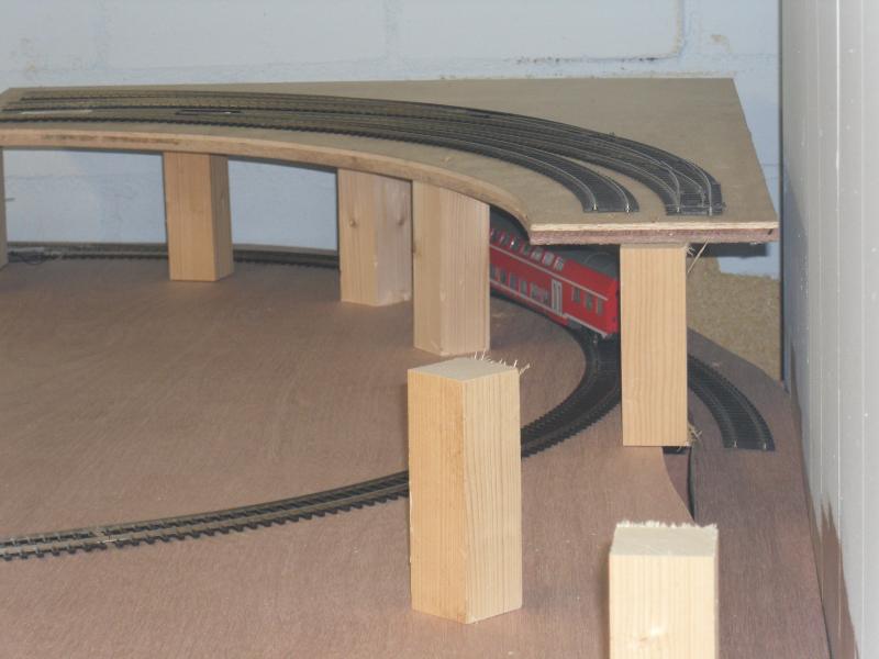

Zo, ik ben zojuist uit de kelder gekropen en heb een helling aanlegd om naar het schaduwstation te rijden.
ook meteen even een loc laten rijden om te testen of het niet te steil is, maar hij gaat zonder moeite omhoog.
Vandaag de boodschappen al vast in huis gehaald voor de komende Kerst, dus als het werk het toelaat ga ik morgen overdag weer een paar uurtjes de kelder in om te bouwen. Tevens morgen een soldeerboutje en wat draad halen om aan de rails vast te maken voor de ringleiding.
Hij gaat lekker zo!!
Groeten uut Dijkhuizen.
