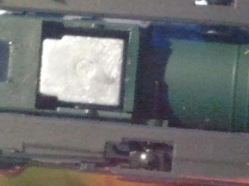

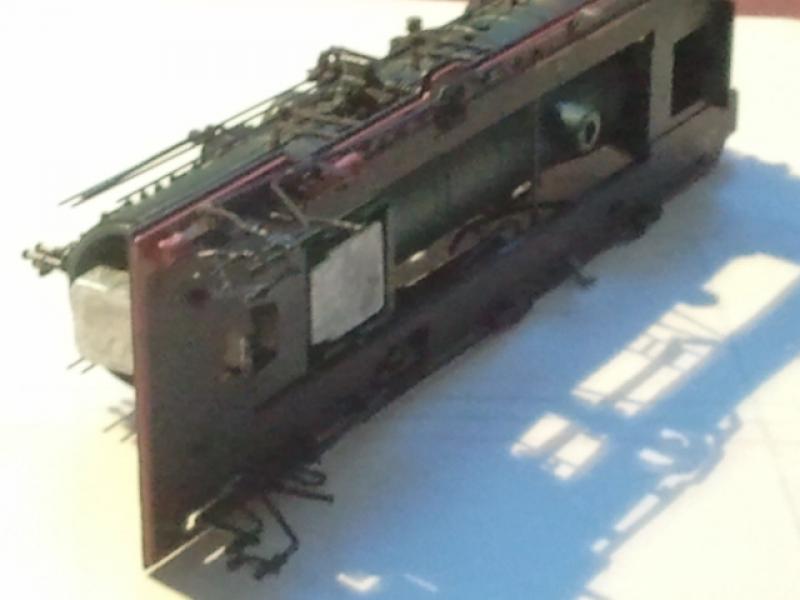

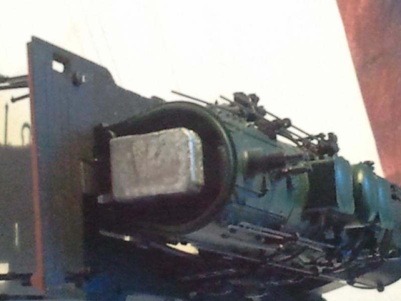

Als jullie dachten dat alleen de koppeling een probleempje vormt.. Nee dus ;)
Dezelfde locomotief, de Roco 43228, heeft in de ketel een gewicht zitten in de vorm van een T met ongelijke poten.
Foto's:
https://images.beneluxspoor.net/bnls/LocAchterkant.jpg
https://images.beneluxspoor.net/bnls/locZijkant.jpg
https://images.beneluxspoor.net/bnls/LocBodem.jpg
Ik hoop dat de foto's duidelijk maken wat het probleem is; hoe krijg je dit gewicht eruit om zodoende plaats te maken voor een locdecoder ?
Ook nu dank voor de aandacht en wellicht een goed advies.
Vriendelijke groet
Adri

Als ik foto drie zo bekijk, zou ik zeggen dat er een pen in zit.
Uitboren en je hebt waarschijnlijk het gewicht eruit.
vrgr Steef
Mvh Steef
Marc Riswick
  • Berichten: 1029
    • Stuyteweg
Re:gewicht verwijderen loc
« Reactie #2 Gepost op: 18 December 2011, 19:51:42 »
Lijkt me geen pen maar een eindstuk van het gieten. Bij veel Roco-stoomlocs kan de voetplaat in zijn geheel los worden gemaakt en dan kan het gewicht er gewoon uit. Voorzichtig, het lijken soms wel klik-krak verbindingen  ;D UIteraard uitkijken met leidingen en appendages die in beide delen vast zitten (erin gestoken dus).
Marc

Zo te zien aan de tekening kan de voetplaat er inderdaad vanaf. dan zou het gietstuk er richting rookkastdeur uit moeten kunnen.
Klopt, ik heb een BR 17 helemaal uit elkaar gehaald, lijkt mij een redelijk overeenkomstige constructie.
Bij dat model houd de bodem/voetplaat het gewicht tegen.
je moet dus de ketel los zien te krijgen van die plaat, dan schuif je het gewicht er zo uit.
Vr. groeten,
Bob

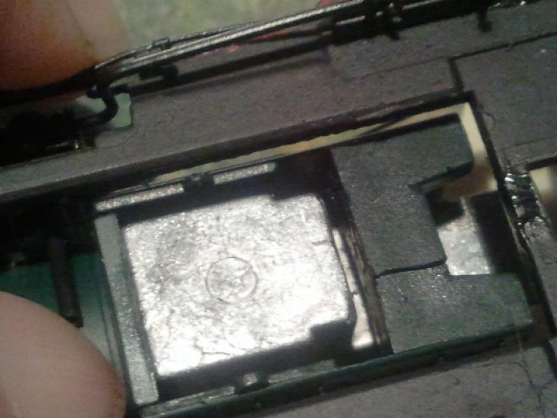

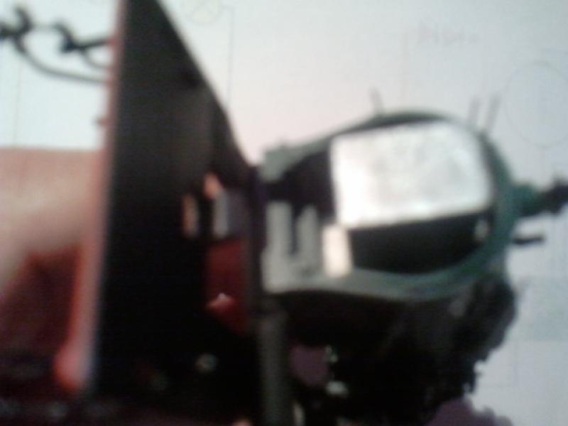

De voetplaat kan los van de ketel maar dan is het probleem nog net zo groot. Het gewicht word tegengehouden door het onderste, rechte stuk van de ketel. Ik heb indachtig het klik - klak advies geprobeert om dit onderste rechte stuk er uit te krijgen. Ze hebben degelijke lijm gebruikt want er gebeurde niets behalve nu een scheur in dat onderste stuk. De foto's spreken voor zich ook al zijn ze niet zo scherp.
https://images.beneluxspoor.net/bnls/Gewicht1.jpg
  Je kunt ook zien dat ik hier de voetplaat los heb van de ketel, ben alleen niet verder gegaan om dat dan alle leidingwerk ook los moet .
https://images.beneluxspoor.net/bnls/Gewicht2.jpg
  Ook hier zie je dat de plaat los zit van de ketel. Je ziet ook de boosdoener en de door mij gefabriceerde scheur. Maar goed was het proberen waard en wat lijm erop en het is weer oke. Maar verder breken ga ik niet doen Dat zou echt zonde zijn.
@ Ruudns > Je hebt gelijk dus en het is niet met houtlijm geplakt  :(
Waarom ik de ketel inwil is omdat daar egr weinig plaats is voor een normale locdecoder met voldoende functie uitgangen Een micro past idd wel maar dan moet ik weer aan de decoder gaan solderen en de onversterkte uitgangen weer gaan voorzien van een transistor en zo. Vandaar deze keuze. Maar zal nu toch moeten besluiten voor de tender te gaan ben ik bang

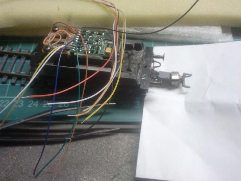

Ook hier nog even een update. Aangezien ik het gewicht er dus niet uitkrijg, tenminste niet zonder de rest van het ketelhuis zwaar te beschadigen, de decoder toch maar in de tender gezet:
  https://images.beneluxspoor.net/bnls/Gew5.jpg
Geen probleem dus er is net plaats, alleen moet er een flink deel van de "kolenvoorraad" worden afgezaagd. Maar oke dat is te doen en zoals je ziet zit het er keurig in. Waarom ik dit toch liever niet doe moet ik nog even uitleggen denk ik. De decoder sluit de opening van de motor volledig af. Die kan dus zijn warmte alleen maar kwijt via de decoder die op zijn beurt extra warm zal worden. Een tweede reden is de hoeveelheid draden die nu van de tender naar de loc moeten en extra mechanische weerstand in de bochten veroorzaakt. en de derde reden is het gewicht verlies door het wegzagen van een deel van het gewicht boven de decoder. Ik kan met loodstukjes nog wel iets extra gewicht er in brengen maar dat is minder dan dat ik heb verwijdert.
Oke  iedereen weer op de hoogte wat ik tijdens de natte sneeuw buien heb gedaan.
