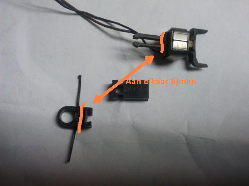

@Henk, maar wat je noemt is misschien de enige oplossing om de koppeling niet te ver te laten uitsteken. Maar dan moet inderdaad een alternatieve manier gevonden worden om die onderafdekplaat te fixeren (lees; de niet meer te monteren schroef te vervangen). Plaatje blik dwarsonderdoor met aan beide zijden een lange schroef tussen de laatste wielen door tot in de bodem van de tender? Het uiteind van de onderafdekplaat hoeft niet afgezaagd; die voorkomt dat de NEM schacht eruit valt.
Want als je de zichtbare koker waarin de schroef gestoken zit (en waaromheen de huidige koppeing draait) af-freest en een stukje staf van die binnendoorsnede op een NEM schacht lijmt ( cq de NEM schacht van messing maakt en daar een stuk messingstaf opsoldeert), dan hoef je die staf alleen maar in dat gat te schuiven totdat de NEM schacht aanligt tegen de tenderonderkant. En dan heb je een NEM schacht op de juiste plek die maar weinig uitsteekt.

« Reactie #16 Gepost op: 21 December 2011, 19:35:32 »
Dit:
Lijkt mij de mooiste oplossing.

Als je die koppeling zo plat op die houder wil lijmen, dan lijkt me dat een te zwakke verbinding worden. Zwaluwstaartverbinding laten zitten zou ik zeggen. Desnoods wat extra materiaal tegen de koppeling plakken en een mooi zwaluwstaartje vijlen.

Kijk hier naar de MK1/h of MK2/h, deze koppelingen hebben een zwaluwstaart en passen dan makkelijk in de koppelinghouder.

Verrek! Dat lijkt me de oplossing.  (y)

Ik zou bij het lijmen van de koppelingen aan weerszijde van elke koppeling een gaatje boren en daarin een ijzerdraadje lijmen ter versteviging.

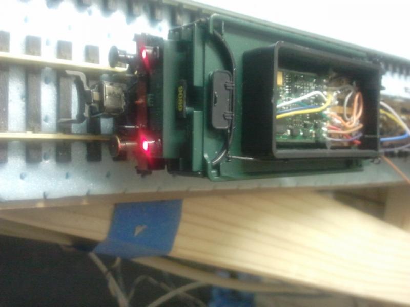

Nog even de laatste foto. Korter krijg ik het niet. Blijf het dus niet echt een suc6 vinden maar weet voorlopig niets anders te verzinnen. Groet en nogmaals dank voor het meedenken
