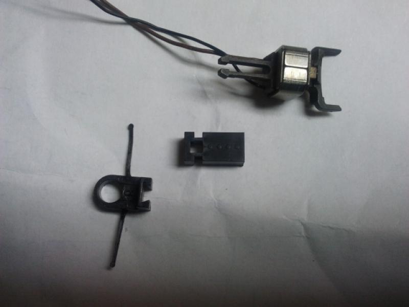

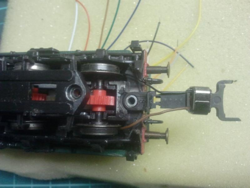

Vanmiddag weer zonder resultaat een treinwinkel bezocht, nu in Arnhem. Maar helaas ook niets in de winkel en ook geen ideen. Ik wil in mijn Roco 43228 een digitale koppeling inbouwen en daarvoor de bestaande koppeling vervangen door een passende NEM schacht om daar in de nieuwe koppeling te schuiven.
Dit zit er in:
Een idee zou dit kunnen zijn, alleen steekt het "gevaarte" dan wel ver uit:
Wat ik eigenlijk hoop is dat iemand nog een beter idee heeft.
Zou dat zeer op prijs stellen.

Dkk koppeling van krois, nadeel is dat deze ook een puls nodig heeft bij het aankoppelen.
http://www.etsemmen.nl/components/com_virtuemart/shop_image/product/S6302413.JPG
Mvg
Mark
Laatst bewerkt op: 18 December 2011, 18:35:31 door MC

Re:NEM schacht voor digi koppeling
18 December 2011, 20:10:12 »
Klopt, deze kun je insteken.
Dit is de basis van de kortkoppeling van roco.
Werken overgens goed.
Je hebt dan wel zo'n insteekhulsje nodig
Mvg
Mark
Laatst bewerkt op: 18 December 2011, 20:12:22 door MC

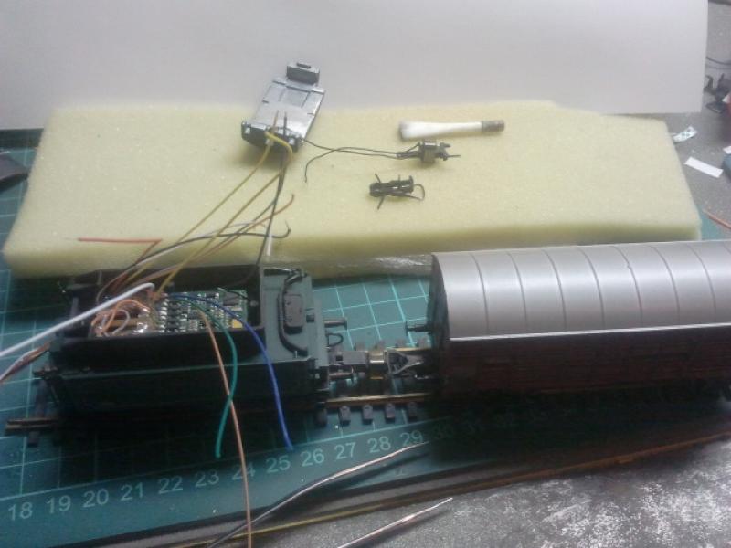

Mark ik geloof niet dat je het probleem helemaal door hebt.
Adri heeft nu een koppelinghouder waar een koppeling met een zwaluwstaart in moet.
Dit is vroeger zo gemaakt om de Roco loc van een Fleischmann Profikoppeling te kunnen voorzien.
deze dus
Dit is dus geen NEM schacht.
Adri, er is volgens mij geen hapklare oplossing voor je vraag. Het wordt, of zelfbouw, of je moet kijken of er een complete kortkoppelings-schacht van Symoba op de loc gezet kan worden.
Suc6!
Alex

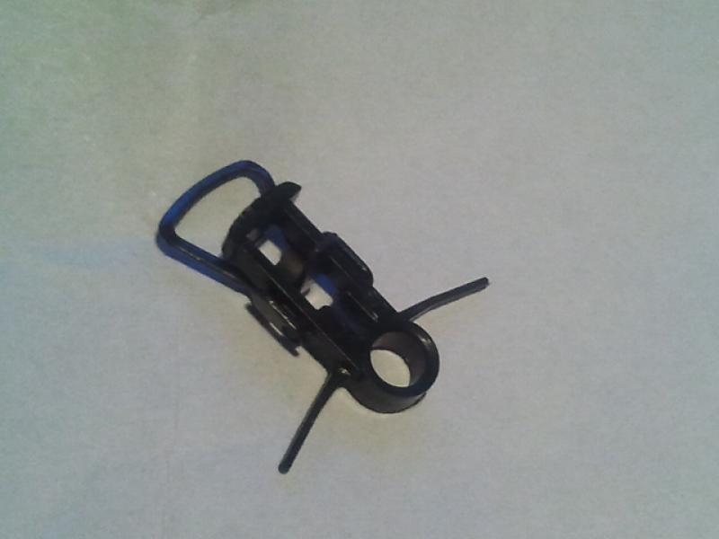

Dank voor meedenken en suggesties. Heb uiteindelijk de onderdelen van foto 2, zo ver als mogelijk was, afgekort en aan elkaar gelijmd.
Het resultaat:
Ik denk dat iedereen het met mij eens zal zijn dat dit geen goede oplossing is. De afstand tussen tender en eerstvolgend rijtuig is gewoon veel te groot. Helaas. Wat ik nog kan doen is het Symoba schachtje weglaten, de uitstekende verende delen van de digi koppeling er af knippen en die dan rechtstreeks op de koppelinghouder lijmen Maar of dat nu zo'n goede oplossing is ? En ik verknal mijn digi koppeling er mee.
Tot zover de update (ik weet het dus eigenlijk niet meer, de gewone koppeling er maar weer op?)
Met spoorsche groet,
Adri
Laatst bewerkt op: 20 December 2011, 22:48:59 door Hans van de Burgt. Reden: Foto\'s waren niet zichtbaar

20 December 2011, 22:30:46 »
Inderdaad, dat lijkt eigenlijk nergens naar.
Mogen we een foto van de onderkant van de tender zien? Mijn stelling is dat een Symoba eigenlijk altijd past en die stelling is tot nu toe niet gelogenstraft.

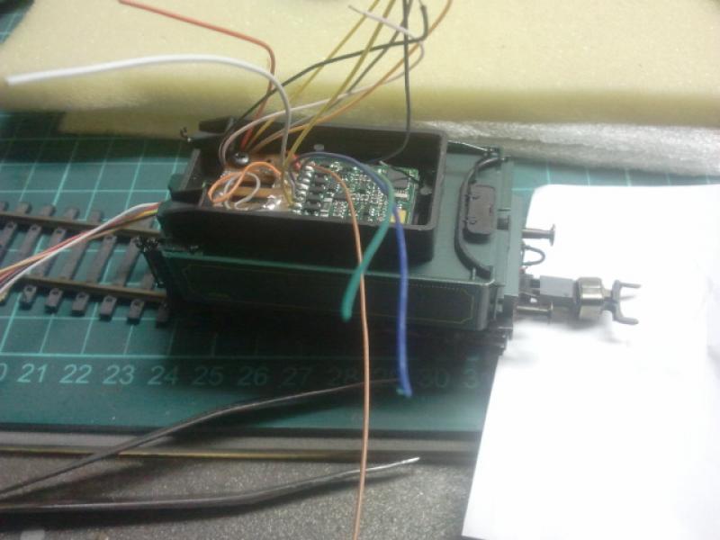

20 December 2011, 22:52:16 »
@Henk,
De onderkant:
Ik heb de onderplaat dus een stukje naar voren geschoven zodat de bevestiging voor de koppeling goed te zien is. Er valt ook weinig materiaal weg te halen om meer ruimte te creeren. Je zit zomaar in de tandwielen en je zou dan ook een miniatuur freesbankje moeten hebben. Maar goed Tot zover.
Adri
20 December 2011, 22:58:33 »
Als ik dit zie zou ik circa 2/3 van de NEM schacht afsnijden en gewoon met olba de boel vastplakken, eventueel stripjes 0.25mm onder, links en rechts ertegen lijmen voor stevigheid en dan alles zwart kwasten.
Een symoba zal denk ik NET gaan, mits je inderdaad kunt frezen...
20 December 2011, 23:01:03 »
Je hebt gelijk, dat wordt wel erg ingewikkeld.
Dan zou ik toch maar de koppeling zelf op de oorspronkelijke koppelinghouder lijmen als dat houdt. Misschien kun je de grote zwaluwstaartverbinding terugsnijden tot zo'n kleine zwaluwstaart en dan de boel verlijmen. Je verpest daarmee toch niet je koppeling? Je kunt hem alleen niet meer op een ander model plaatsen.

20 December 2011, 23:42:11 »
Is het hier niet mogelijk de originele koppeling te verwijderen en een Symoba kortkoppeling onder de tender te lijmen?
http://www.keuterman.nl/symoba_kortkopp_delen.html
Ik denk dan aan K111. Deze is ongeveer 1 vierkante cm groot, dus vaak wel te plaatsen.
Hier kan dan de NEM schacht met koppeling weer in.
Is wellicht het proberen waard.

Berichten: 22806
21 December 2011, 08:37:01 »
Eeeeh, heb je die laatste foto wel bekeken Alex? Als je je heel boos maakt, lukt het misschien wel - materiaal van onderstel en afdekplaatje frezen, nieuw gat maken voor de bevestiging van het afdekplaatje, mogelijk tandwiel en dus een deel van de aandrijving opofferen - maar dat is misschien toch wat overdreven.
21 December 2011, 17:15:16 »
Ik heb de foto wel bekeken ja maar bij uitvergroten blijkt het inderdaad anders te zitten dan ik even had aangenomen.
De schroef van het afdekplaatje zit in de weg.
Alex
