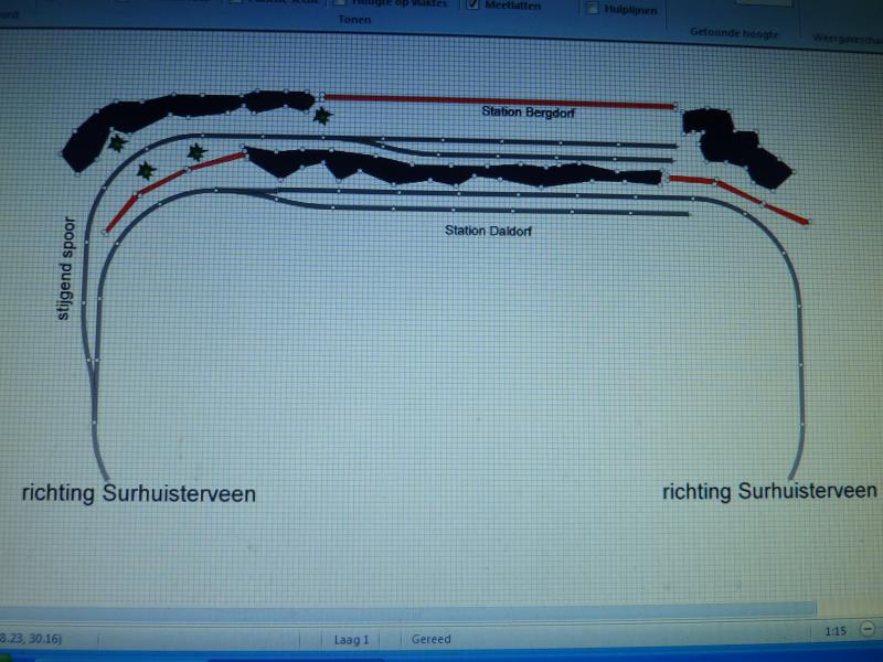

hoi
oke dus 3 gewone wissels zijn goedkoper
baanplan:
links van de plaat gaat het linker spoor naar boven (Bergdorf) het rechter spoor blijft op de zelfde hoogte. Het spoor naar Bergdorf wil ik als een soort museum lijn gebruiken met stoomlocs
mvg Jarno

Hoi Jarno,
als je het stijgende spoor nou iets eerder (op jou tekening dus naar onder) laat beginnen, win je namelijk lekker wat ruimte voor je helling, dat kun je die zo flauw mogelijk houden en rijden je treinen zonder moeite omhoog,
dit is wat ik op 2,4m x 1,2m heb gebouwd:
Zuid Limburg
groetjes
Daniël

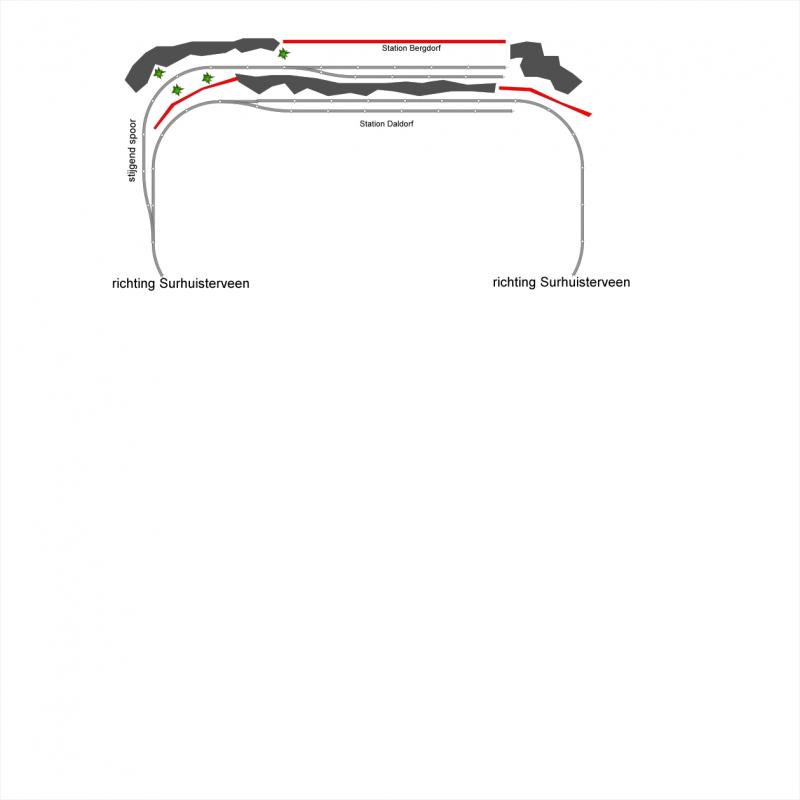

13 January 2012, 19:24:00 »
hoi Daniels
mooie baan heb je
ik kan het spoor niet eerder laten stijgen omdat er een kast in de weg staat
maar het spoor zal ongeveer 7 of 10 cm stijgen
kleurrijk baanplan:
mvg Jarno
Laatst bewerkt op: 13 January 2012, 20:06:57 door jarno v/d wijk
Nederduitsemeester
Berichten: 3462
Re:berglandschap of gewoon lekker Hollands???
Reactie #38 Gepost op:
15 January 2012, 21:25:14 »
7 tot 10 cm stijgen is best veel op zo'n klein stukje spoor. De totale lengte van het spoor wat dan omhoog klimmen is zo'n 1,20m als ik het goed inschat (corrigeer me als dat anders is
). Dat wordt bij 7cm hoogte een helling van ca 6% en bij 10cm wordt dat ruim 8%
. Volgens mij zijn er weinig trein die dat aankunnen (ik had vroeger ook zo'n helling in de baan zitten de sprintyer van Fleischmann had daar veel moeite mee
Je zou Bergdorf minder hoog kunnen maken, zo'n 4 cm. Dan kom je op een hellingspercentage van 4%, dat gaat voor de meeste treinen een stuk makkelijker.
Effe als tip
Groeten, Erwin

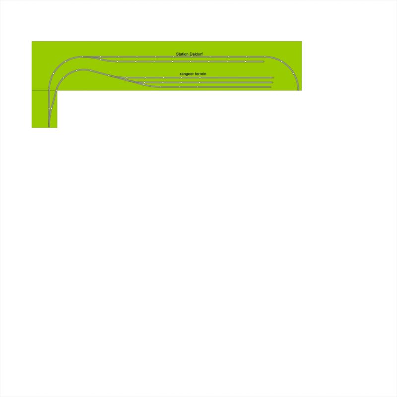

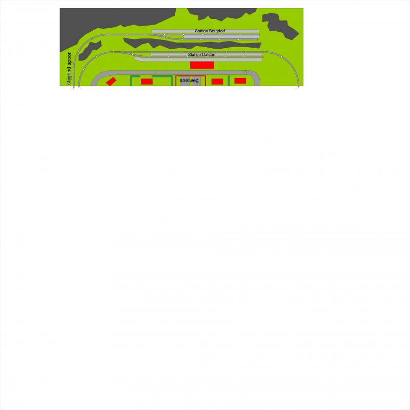

omdat Bergdorf niet niet echt boven op een berg kan vanwege het hellingspercentage
komt er een rangeerterrein:
mvg Jarno

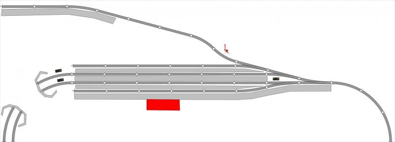

29 January 2012, 18:09:03 »
hoi
even weer een paar dagen nagedacht over het baanplan na even een middagje surfen op het internet heb ik weer wat meer inspiratie gevonden:
http://forum.3rail.nl/index.php?topic=29384.0
en het baanplan
zo als jullie zien gaat er (toch wel) een spoortje naar boven
links duikt het spoor in een klein tunneltje
ik hoop bijna te beginnen met de bouw van Daldorf
mvg Jarno
Laatst bewerkt op: 29 January 2012, 20:36:26 door jarno v/d wijk

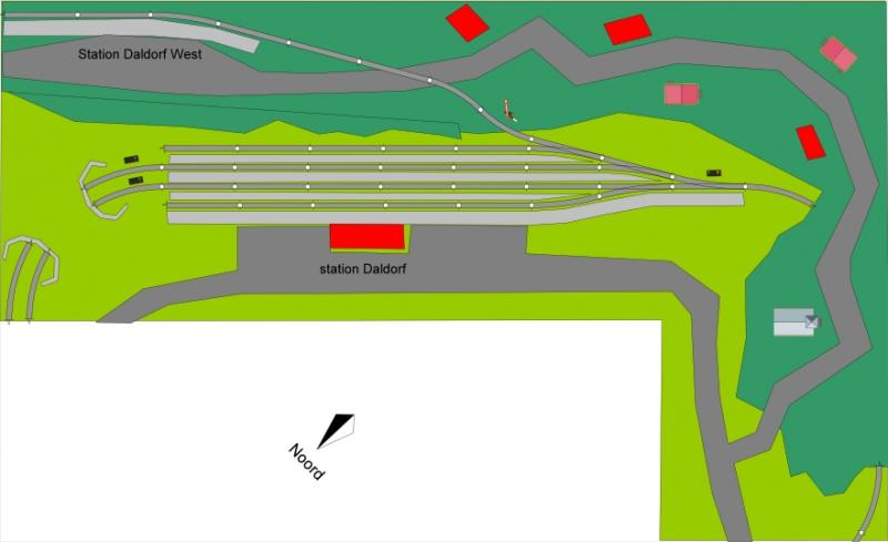

nog even een overzicht met de details (o.a. huisjes
het deel rechts onder is een stuk van de bestaande baan wat ik ga verbouwen
het station Daldorf West is eigendom van
museumbahn Daldorf
wet iemand nog een merk die oostenrijkse huizen maakt
tips zijn altijd welkom
mvg Jarno
Laatst bewerkt op: 30 January 2012, 17:56:19 door jarno v/d wijk
Viktor
BNLS spoorkaart NL
Berichten: 4214
77*
Reactie #42 Gepost op:
30 January 2012, 18:04:33 »
Hoi Jarno, Dit is H0 neem ik aan?
Als je een station hebt met 4 sporen, en Daldorf west ligt wat hoger, kun je er dan nog wel bijkomen?
En je hebt nu naast elk spoor een perron. Ik zou het perron tussen spoor 1/2 weghalen en tussen spoor 3/4 verplaatsen naar achteren.
gr. Viktor
Treinverkeer in Kloosterburg:
J_wijk
BNLS Spoorkaart Oostenrijk
Berichten: 822
Reactie #43 Gepost op:
30 January 2012, 18:09:32 »
ja nog steeds
2.4 meter langen 1,01 meter diep
moet kunnen toch
desnoods sta ik wel op de stoel
ik zal het perron wel veranderen
mvg Jarno

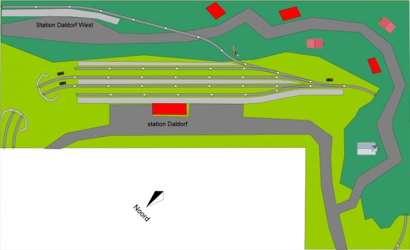

J_wijk
Berichten: 822
Reactie #44 Gepost op:
30 January 2012, 18:14:15 »
bedoelde je het zo
mvg Jarno
