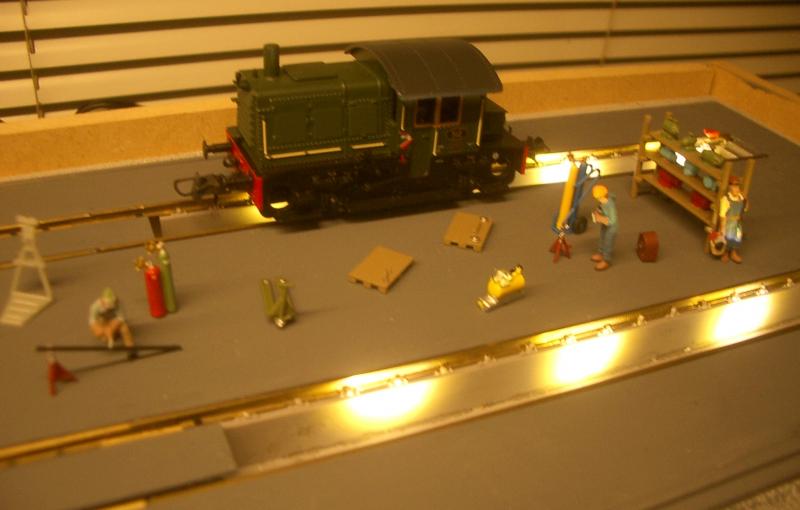

Ondertussen wat gras laten groeien met de vliegenmepper en terwijl het gras droogt wat gespeeld met figuurtjes en de camera.
Die vloer is véél te schoon.
Het wordt echt tijd voor een nieuwe camera. Deze is nu 9 jaar oud en heeft al heel wat van de wereld gezien en de nodige smakken gemaakt. Voor buitenopnamen gaat het nog wel, maar voor dit werk: geschikt - ongeschikt.
Zo, nu even pauze.

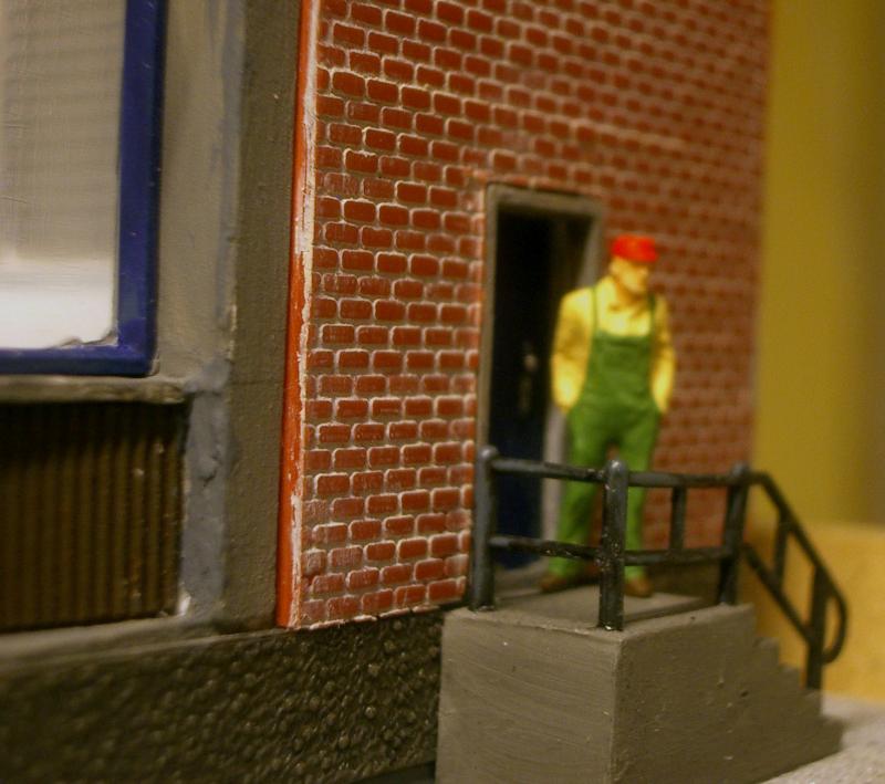

De zijkant van die muur ziet er niet uit in macrostand, dus maar weer aan de slag.

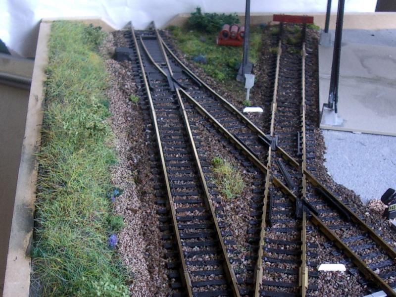

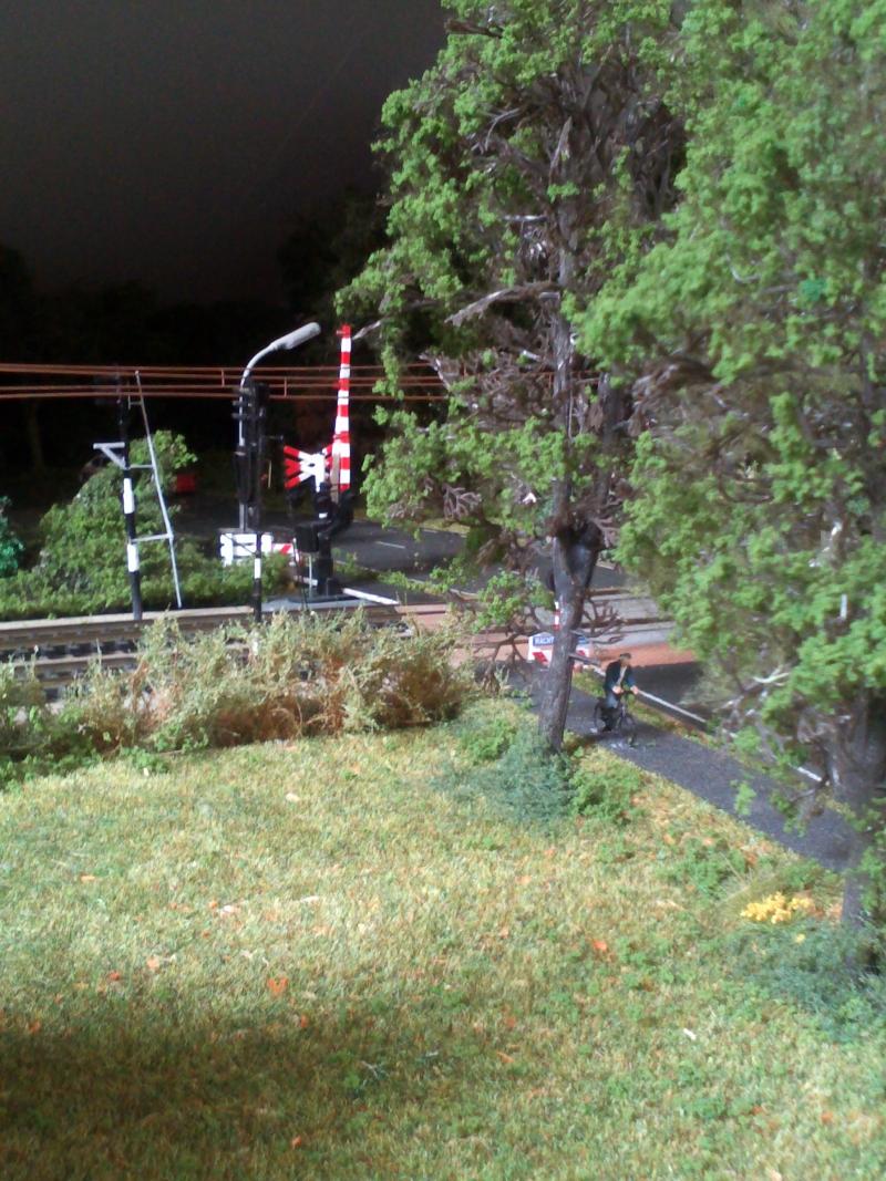

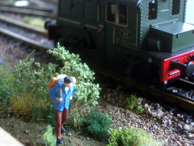

Dank je. Zo realistisch is het niet, ik ben ook maar een eenvoudige beginner. Een paar fotos zonder kunstlicht:
Van die laatste maak ik m'n avatar. Als de zon schijnt ben ik ervandoor.

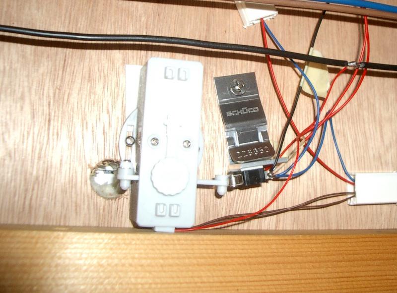

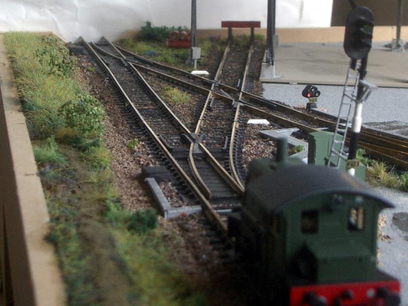

Hoe heb je dat sein met de wissel geschakeld?
titel heeft toch niks met "magere hein" te maken? :P
Gr Koen
« Laatst bewerkt op: 04 March 2012, 12:22:35 door KoenF »
IJzeren Hein
  • Berichten: 418
Re:IJzeren Hein
« Reactie #56 Gepost op: 04 March 2012, 14:22:18 »
Het ziet er heel mooi uit! (y)
Dank je!
Dit bouwdraadje kende ik nog niet,  nu dus wel.
Ik heb de Conrad Voordeelset wisselaandrijving gekocht omdat die goedkoper was de losse. Als ik deze had gekocht had ik ze volgens mij kunnen schakelen door gebruik te maken van de polariteitsomschakelaar. Toen vond ik deze schakelaar die past op de Conrad/Hoffmann. Maar die is zo duur je dan beter een nieuwe wisselaandrijving kan kopen. Dus verder gezocht tot ik dit vond: een extra microswitch, ongeveer deze maar dan van mijn lokale electronikaboer. En dat ziet er bij mij zo uit:
Microswitch met dubbelzijdig tape op een stukje aluminium hoeklijn geplakt, hoeklijn vastgezet met een plaatklem zodat er nog wat gesteld kan worden. Door het op en neer gaan van arm van de wisselaandrijving worden de seinen geschakeld. rood/groen groen/rood staan parallel, geel wordt (nog) niet gebruikt. En dit dus twee keer. Het is een beetje houtje-touwtje maar was binnen een uurtje klaar en werkte meteen. Ik heb er na montage niets meer aan hoeven af te stellen.

Jouw grindbedding ziet er fantastisch uit IJzeren Hein. En dat noem jij niet realistisch? Wat mag het al niet worden als jij beginner af bent? Ik lik mijn vingers erbij af en kan er nog veel van leren van het aanbrengen van een dergelijke bedding.

Wat voor ballast gebruik je?
