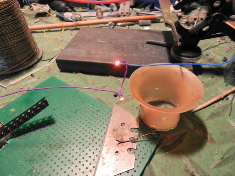

Wie kent het niet, je ogen gaan al iets achteruit en dan moet je toch nog draadjes aan een 603 of 805 smd ledje solderen?
Ik weet et, plak hem op een stukje dubbelzijdig plakband. Dan zit ik telkens met mijn pookje in de plakband ::).
Leg hem op een stukje print waarop je 'n soort van veer-vinger op soldeert. Dan schiet hij er bij het solderen telkens onderuit.
Dat laatste gebruikte ik tot vandaag. Om je rot te ergeren. Dus maar eens iets anders bedacht.
Nodig:
1 puntige picet (wordt gebruikt bij zilversmeden end)
2 Magneetklem, klein model (bouwmarkt)
3 bankschroef of ander stuk positioneerbaar brok ijzer

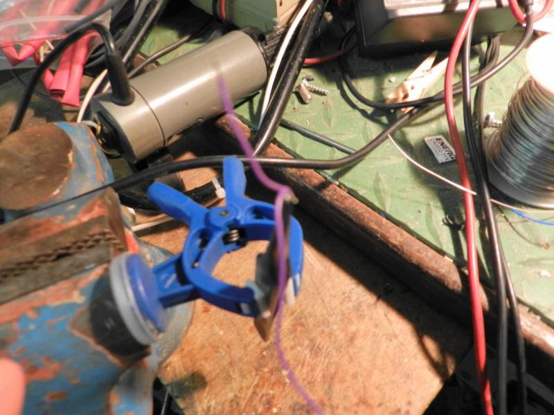

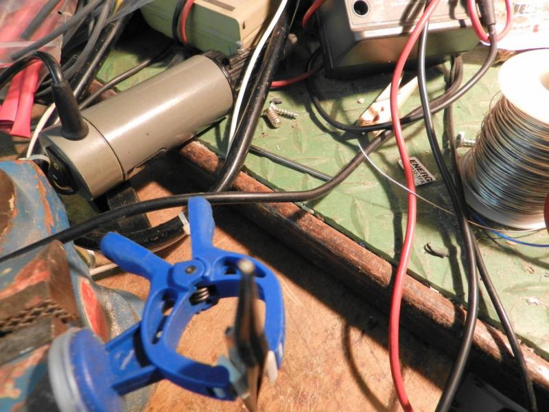

Met het pincet pak je de smd op vanaf de led zijde aan de zijkanten.
Zet de pincet in de magneetklem.
Plak de magneetklem teken de bankschroef.
Vertin je draadjes en het smd ledje.
Soldeer je draadjes tegen de smd led.
Soldeer een weerstandje in serie en test het spul.
Ik kan je verzekeren dat het nu een lust is om die dingen zo te solderen :).

Je werk blad ziet er erg herkenbaar uit.  (y)
geen serieuze modelbouwer.
Het gaat om het plezier.
https://maps.app.goo.gl/FDugmb1FTxdXz7QW8
  • Berichten: 6444
Re:Ook zo'n problemen om een smd ledje van draad te voorzien?
« Reactie #3 Gepost op: 01 August 2012, 22:02:33 »
Hoe zo herkenbaar, ik had net wat plek gemaakt om te werken ;D.
op de onderste foto is trouwens ook mijn oude smd soldeer hulpje te zien (groene gaatjesprint met clip).

Verder doordenkend over jouw methode: Is het niet eenvoudiger om de LED in een kruispincet te klemmen en die pincet met de onderkant in de bankschroef te zetten?
Scheelt weer wat gereedschap.
