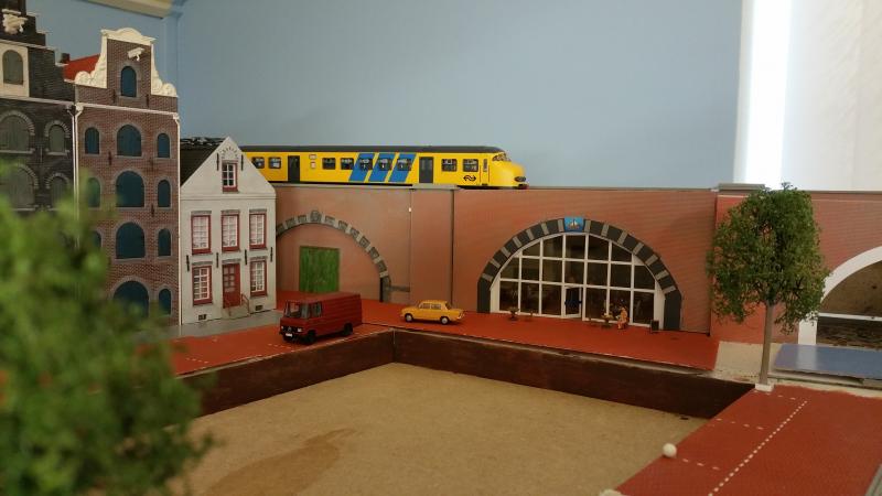

Ondertussen is er een gewheaterde windmolen geplaatst in Den Zoedel, de tegelvloer gelegd bij de buren (MaewsPlace) en zijn de raamkozijnen van Cafe 2005 geplaatst. Nu nog afwerking van viaduct en kleine details als regenpijpen waardoor één bedrijfsruimte (excl. interieur) uit zo'n 70 onderdeeltjes is opgebouwd
En op speciaal verzoek alvast een kleine overzichtsfoto van het cafe onder het viaduct. Zodra de verlichting erin is geplaatst meer!

Als aanvulling op de overzichtsfoto van de haven wil ik nog opmerken dat de wegplaten nu nog los liggen. Deze kunnen pas gelijmd worden als het café en het restaurant klaar zijn. Ook de muurdelen vanaf het café staan nog los.
Dus de kieren die nu nog op de foto te zien zijn zullen later nog verdwijnen. Als het restaurant naast het café klaar is gaan we verder met onder andere de afwerking van de haven.
Groeten Ruud B.

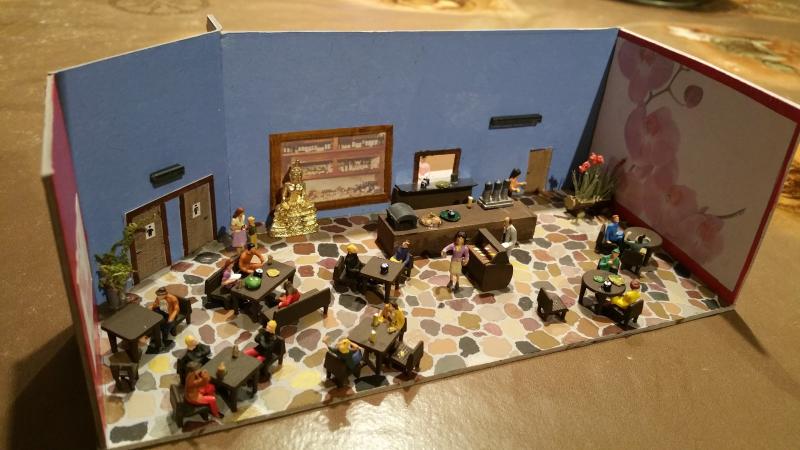

MAEWS PLACE...... THAIS RESTAURANT! Binnenkort worden de deuren geopend.... uhhhh wat zeg ik..... het zit er al stampvol. Aangetrokken door de koele airconditioning, een prachtige natuurtegelvloer en natuurlijk het overheerlijke kruidige Thaise eten van Maew.

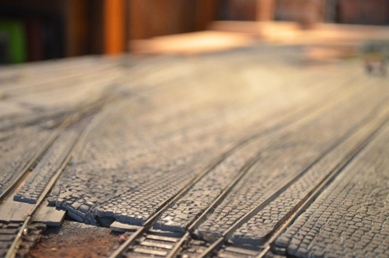

Hallo Olaf
Onderaan blz 12 zie ik onderstaande vraag door jou gesteld.
Citaat van: Zoedelaar op 16 March 2014, 10:59:17
[/url]
TIPS zijn welkom!
Ik weet niet of deze al beantwoord is maar misschien heb je toch nog wat aan mijn ervaring hiermee.
Ten eerste het gebruik van klei tussen de railstaven.
Ik gebruik hier DAS klei voor, nadat ik het uitgerold heb snij ik hier stroken van die ± 4mm smaller zijn dan
de afstand tussen de twee railstaven in de overgebleven ruimte tussen klei en railstaaf plaats ik verticaal een
Evergreen strookje van ± 0,1 tot 0,3 mm dik en niet meer dan 2 mm breed.
Deze strookjes druk je tegen de klei aan hier en daar een klein druppeltje seconde lijm.
En zie daar een strakke afwerking van de klei strook.

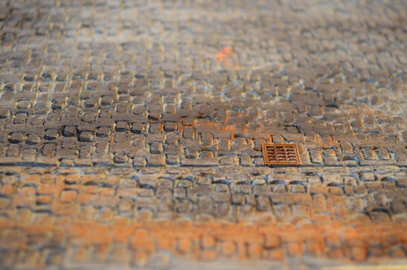

Ten tweede het gebruik van Foam bord.
Dit is een materiaal waar je heel veel mee kan doen en één van die dingen is bestrating naast of tussen de railstaven
Zie onderstaande foto als voorbeeld.
Dit is een voorbeeld van een stuk bestrating op een fabrieks terrein.
Hierbij een voorbeeld van een stuk bestrating tussen en naast de rails.
Foambord kan je natuurlijk ook glad gebruiken dus zonder Belgische kasseien motief, dat is juist het mooie van Foam bord je kan alle soorten motieven aanbrengen.
Foam bord moet je niet bij Faller of dergelijke firma aanschaffen dat is veel te duur.
Ik haal Foambord (ook genoemd blauwplaat) in Rotterdam bij de Fa. Harolds grafik bv Telf:010-4120512
www.harolds.nl
gr,
Herwim Frank

Foamboard en blauwplaat zijn 2 verschillende materialen.
Foamboard is aan beide zijden voorzien van papier.
Blauwplaat is ruw isolatiemateriaal.
Sander
Sander
Herwim Frank
Berichten: 2403
De Franklin Rail Compagnie
Re: Den Zoedel
Reactie #239 Gepost op:
24 February 2015, 21:01:30 »
Hallo Sander
daar heb je gelijk in heb verzuimd dat nog aan te geven maar wat is daar mis mee.
Trouwens ik ben het totaal niet met je eens dat blauwplaat ruw isolatie materiaal is.
Het wordt heel veel gebruikt door architecten buro's ipv. Foambord om Maquettes mee te maken.
Via zo'n buro heb ik daar ook kennis mee gemaakt en van dit buro het telefoon nummer van Harolds ontvangen.
Voor het doel wat Olaf voor ogen heeft is denk ik dat blauw plaat heel bruikbaar.
Het is ieder geval ook goedkoper dan Foam bord.
trouwens de Fa. Harolds heeft beide soorten zover mij bekend.
gr,
Herwim
