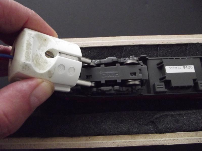

Je zou iets kunnen doen met 2 geisoleerde krokodille klemmen.
Conrad: 734368 of 126117. Die met de fijne haken kun je misschien wat dieper in de loc beter vast krijgen. Zo'n normale krokodillenklem zal wel te grof zijn.
Misschien in een electronicazaak (Okaphone Groningen) die dingen even in de praktijk bewonderen. Je hebt mij is ieders geval wel op een idee gebracht.
Groeten Thijs.

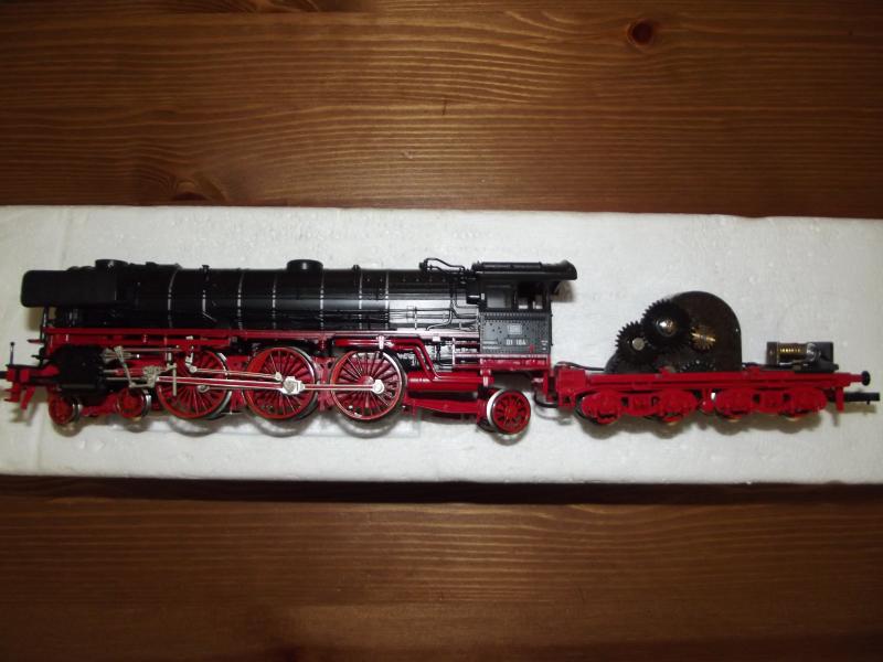

Nadat ik gisteren in het bezit ben gekomen van een FLM BR 01, zie rubriek nieuwe aanwinsten, heb ik hem vanmorgen even onderhanden genomen.
De loc (ruim 30 jaar oud) liep voor geen meter, Ruud gaf me de tip voor het smeren
De kap en de ballast verwijderd, en vervolgens met een hele kleine hoeveelheid (Trix) vet de tandwielen gesmeerd.
Ik heb de loc heel langzaam laten inlopen, en na een paar minuten loopt hij een stuk beter
Binnenkort gaat er een decoder in.
gr. Henk

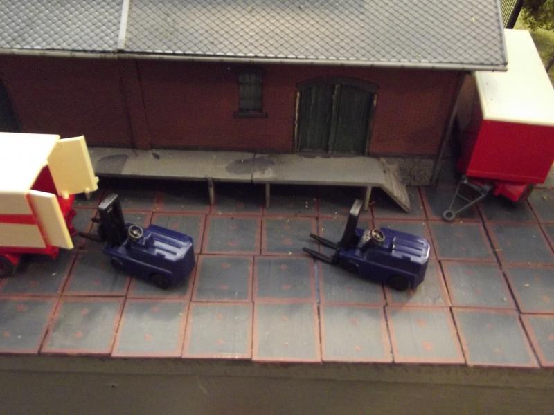

Tevens zijn we vanmorgen nog even bezig geweest met groen-spul.
Ook hebben we de heftruckjes even geplaatst, de LKW's gaan binnenkort weg.
Op Houten maar eens gaan kijken voor laadgoed etc.
gr. Henk en Rick

Hallo Henk,
Behalve een beetje vet op de tandwielen (ik gebruik altijd Roco-vet), kun je ook nog een paar druppels dunne olie (naaimachine-olie of Faller Spezial Öler) op het motorasje aan beide zijden van de rondmotor aanbrengen. Wel spaarzaam! En vooral de koolborstels mishouden. Deze machines hebben dit soort smering vaak nodig; bij mijn 01 was dat in ieder geval zo.

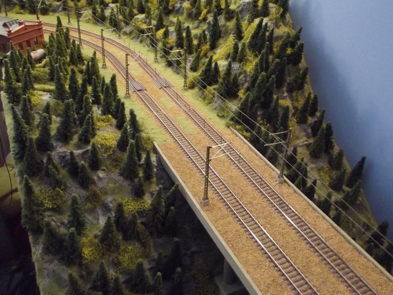

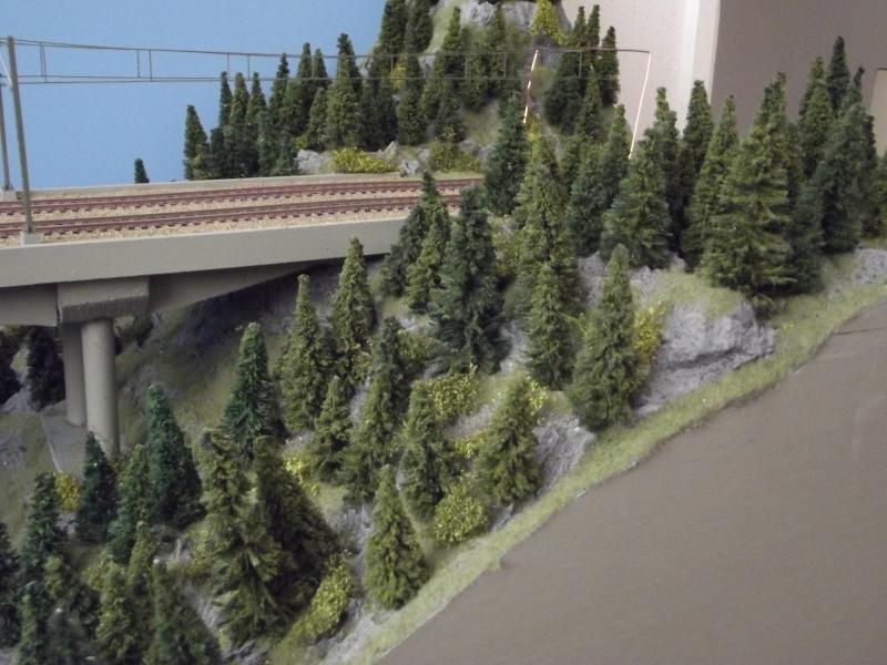

Gisteren weer even met wat groen-spul in de weer geweest.
De "brug-module" is nu ook van struiken voorzien.
Zaterdag in Houten maar eens kijken of ik nog wat leuke scenery kan verkrijgen, voor op deze module.
Tevens nog even 2 bovenleidingsmasten ophalen, zodat de koperdraad weg kan
gr. Henk

Re:Modulebaan Dachboden
Reactie #537 Gepost op:
02 May 2012, 08:53:30 »
Mooie module zo
je kunt in iedergeval met kerst vooruit, genoeg bomen om te kappen door de jaren heen
DE BOUW VAN OUDERLANDE

Vanmorgen ben ik nog even met stroomvoorziening op m'n (reinigings) bakje bezig geweest.
Ik kreeg van een handelaar op de beurs te Groningen de tip om een (2 polige) stekker te gebruiken, door de onderlinge afstand tussen de polen past een stekker perfect
We zitten nu niet meer te knoeien met 2 losse draadjes, met de kans op kortsluiting
gr. Henk
