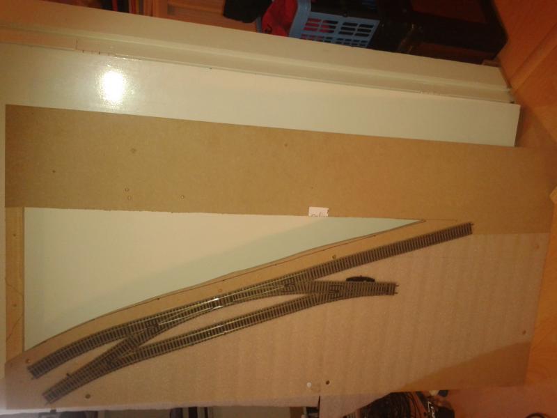

De kruiswissel word nog vervangen voor een wissel, zie
baanplan
Het Rechterdeel is het deel wat nu op de plaat ligt.
Omdat mijn grote koploper poefenbaan nog in de kamer staat en daar de wissels nog in zitten had ik even iets nodig om afstand te bepalen, vandaar de kruising.

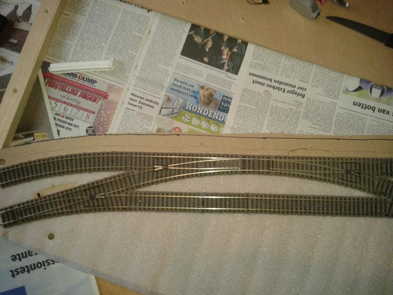

Vandaag de zaag erin gezet en op de achtergrond de treinen laten rijden.
Stuk folie weggesneden tot de rails, nader uitleg volgt.
sorry voor de gekantelde foto, wijziging op mobiel gaat niet.
De uitgezaagde 3hoek word weer gevuld met een dunne plaat.

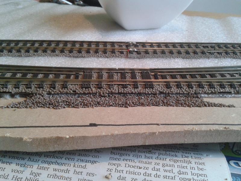

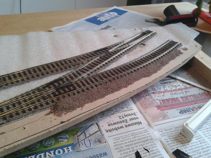

03 January 2012, 13:52:47 »
Vandaag om ballast gereden van Fleischmann.
Kleurt erg goed bij de rails, heeft iets bruinige gloed.
Omdat ik een pesthekel heb aan ballast die aan mijn rails plakt
Heb ik het iets verhoogt met foam.
Daarbij krijg je tevens een kleine verhoging.
Eerst de ondergrond afgetekend waar het moet komen en waar niet!
Eerste laagje op het hout, voorzien van een donker verf laagje.
Daarna ingedruppeld met verdunde houtlijm met injectienaald erop.
Om veel lijm te voorkomen (
ssst van me werk)
Dit was het voor even

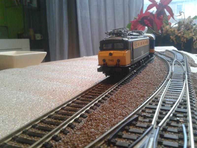

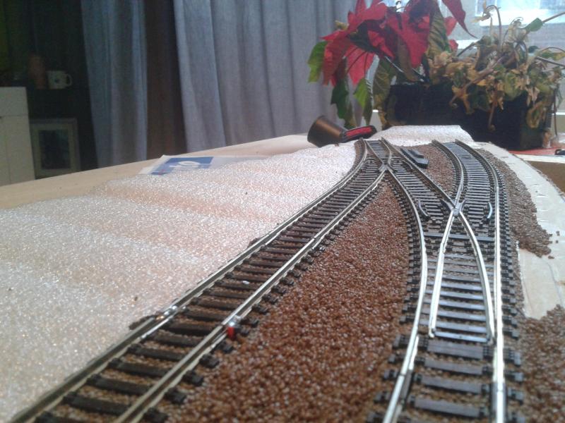

Nu ik helemaal de smaak te pakken had ben ik gelijk iets verder gegaan.
Tussen de paralel lopende sporen heb ik het foam wat laten uitsteken om iets van diepte te crieeren
(op de foto slecht zichtbaar)
, daartussen komt een beetje gras.
Dit is nu het resultaat, na een dag drogen worden de aandrijvingen weer teruggeplaatst.
Een met trein, natuurlijk de....
