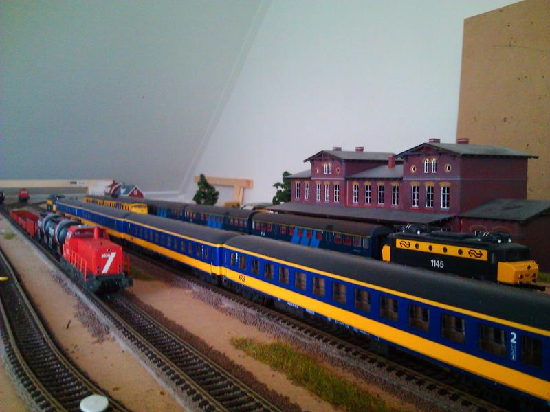

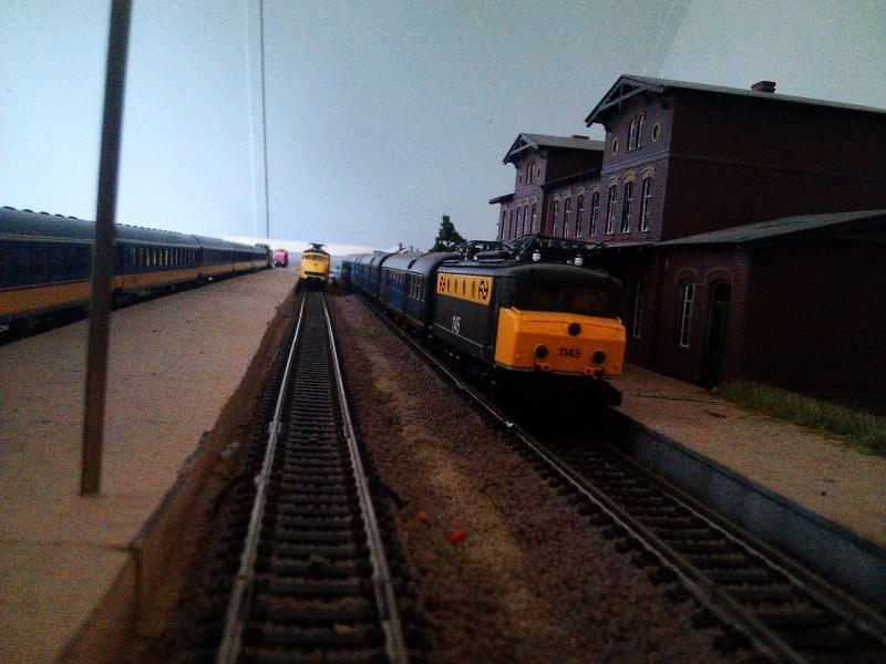

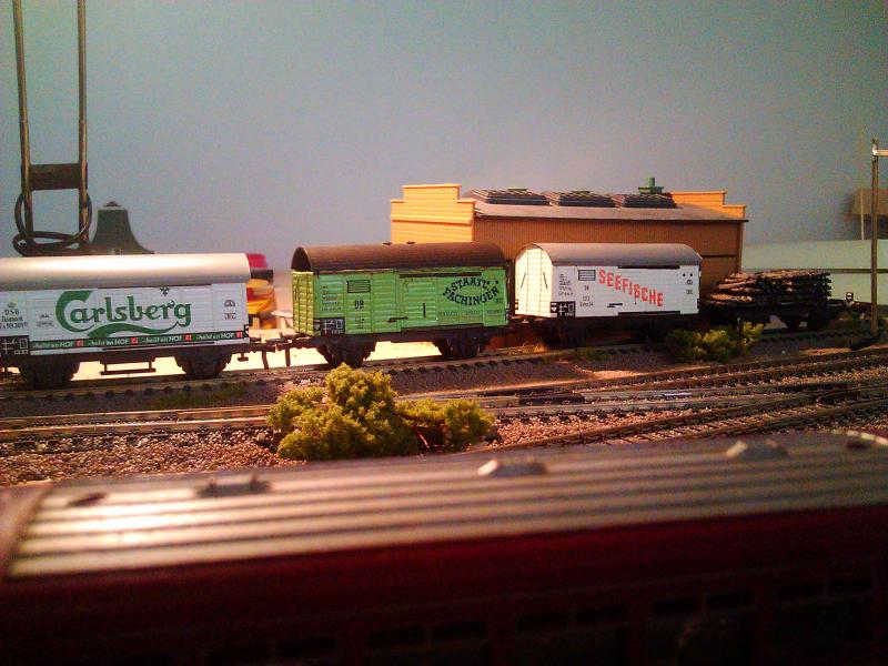

Vandaag nog even de laatste zakjes ballast opgekocht bij mijn modelspoor winkel.
In hoop dat ik genoeg heb.
Links van de rode loc moet nog.
Nog wat sfeerplaatjes geschoten, nadat de houtlijm op was.
Tenslotte nog een Filmpje van een overzicht van de gehele baan
Mvg
Mark

Het loopt lekker Mark zie ik  (y) (y)
Ik vind vooral de middelste foto erg mooi, ik moet ergens ook nog van die oude Fleischmann wagons hebben liggen wat een nostalgie.

@Jeroen:
vond dit ook een heel sfeervol plaatje. Dacht dat ik ze nooit meer zou gebruiken, maar moet zegge ze passen goed bij de sfeer van de baan.

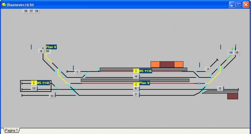

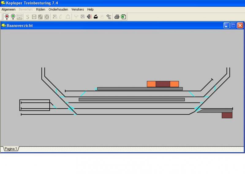

Vandaag even op mijn laptop de baan in Koploper kunnen zetten.
Dacht eens te gaan kijken met Roc-rail maar dit werkt echt onlogisch als je Koploper gewend bent.
Dus maar bij het oude vertrouwde Koploper gebleven.  (y)

Het stations gedeelte is geprogrammeerd.
Nu alles zoals het in koploper staat aansluiten en als goed is moet het dan werken.
Het volgende is er in verwerkt:
- Het loskoppelen van een trekkende loc, trein lengte opslaan. d.m.v. vaste route
- Nummers van de loc word aangegeven als hij in een blok arriveerd.
- wissels werken naar behoren en kleuren mee.
- bezetmelders + blokken kleuren mee als de loc het betreffende blok bezet
   en of verlaat.
Waaraan nog gewerkt moet worden:
- Het oppikken van de rijtuigen, de loc rijd netjes binnen en stopt op de 1e
   melder, maar niet als de rijlengte word bewaard in het blok.
   Hieraan moet nog even gepuzzeld worden.
- De blauwe blokjes die de loco aangeven moeten onzichtbaar worden als
   deze er niet geactiveerd is.
Plan V  rijd van blok 14 over blok 3 naar blok 10                  (klik)
Beide 1100'ders staan stil
Mvg
Mark

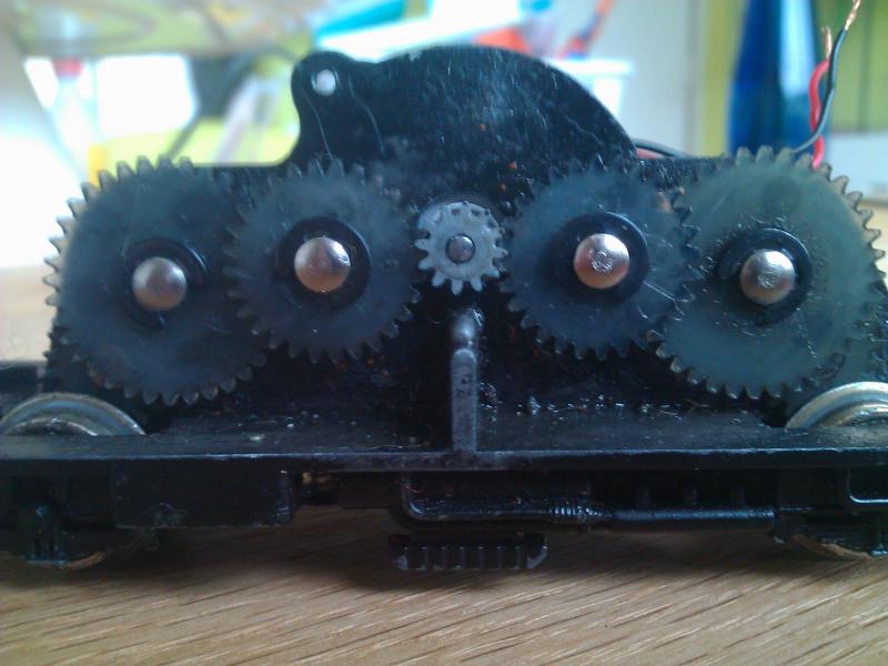

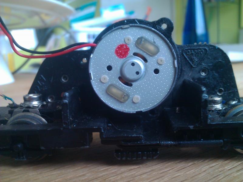

Vandaag aan mijn railbusje begonnen om deze te verbeteren.
de dvd speler/dolby die nog boven stond uit elkaar gehaald en het motortje gebruikt.
Paste vrijwel meteen. Met twee componentenlijm een nieuw tandwieltje erop gezet.
Vanavond eens testen!

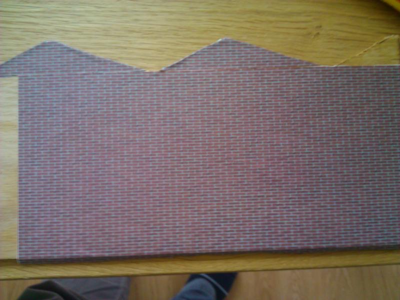

Vandaag ook eens een probeersel gemaakt voor de toekomstige locloods
Van een medeforumgenoot veele prins ontvangen van verschillende steenmotiven.

De rijdende dvd speler doet goed dienst(annaloog). Helaas nog niet voorzien van een decoder.
Binnenkort weer eens een update plaatsen. Ook een filmpje van de rijdende dvd speler.
