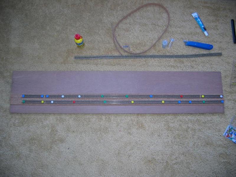

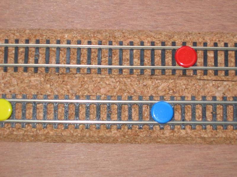

Uit frustratie over dat nieuwe HSL ding van de NS ben ik maar begonnen met het bouwen van een spoordijkje. ;D Uiteindelijk moet het lijken op een moderne Nederlandse spoorlijn (dubbelspoor en geelektrificeerd dus). Vandaag heb ik al kurk op de ondergrond gelijmd, morgen zal ik de rails vastmaken en mogelijk al ballasten en een fotootje plaatsen.
Nu, het is een plankje van 100 bij 20 cm en er blijft dus wat ruimte over. Zelf dacht ik om er een stuk weiland naast te maken maar misschien heeft iemand nog een leuk idee. De vrije ruimte is 11 bij 100 cm aan de ene kant en nog 5 bij 100 aan de andere kant. :)
Ik weet dat ik in een dag meer kon doen maar er moest nog geleerd worden voor quantumchemie (net zo saai als 't klinkt :().

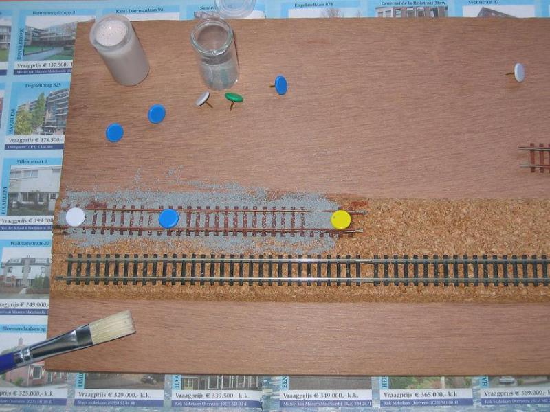

Over de bouw: Ik ga straks eens kijken hoe ik de rails precies vast ga maken. Met verdunde houtlijm en dan wat ballast erover en dan nog bijwerken met extra verdunde houtlijm. Alleen eerst nog wat punaises kopen om de rails vast te leggen.

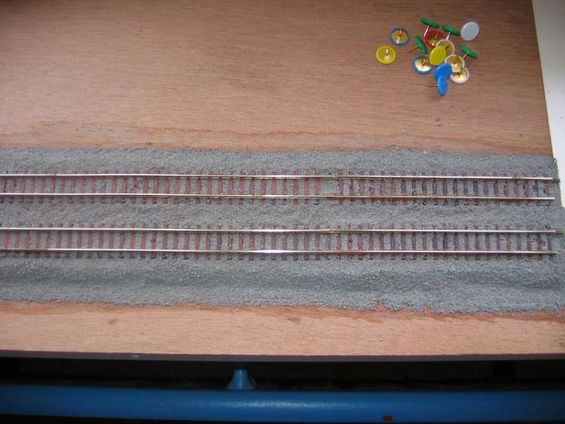

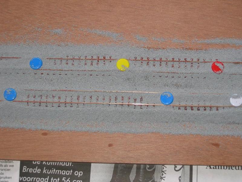

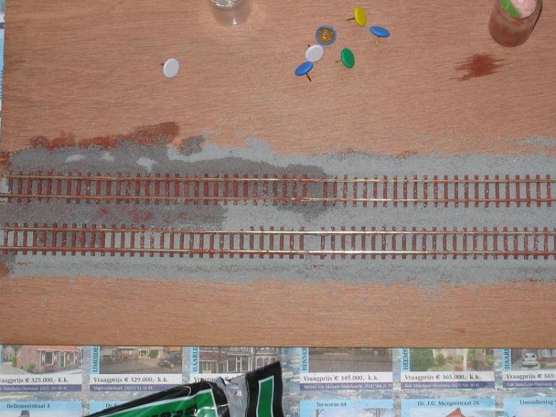

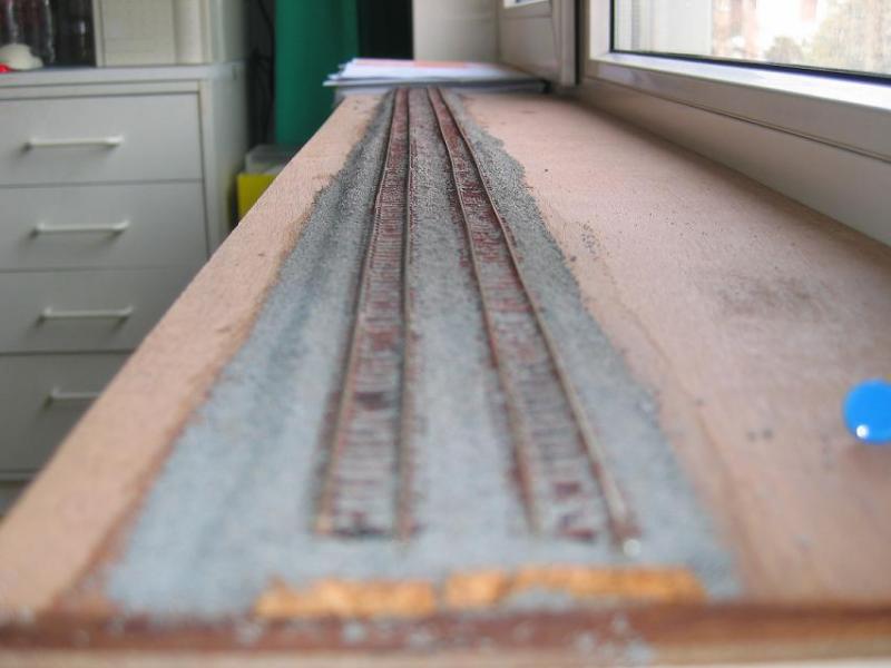

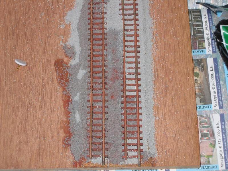

De halve middag heb ik besteeds aan het ballasten:
de basis: https://images.beneluxspoor.net/bnls/dijkje1.jpg
Close up: https://images.beneluxspoor.net/bnls/dijkje2.jpg
een stukje: https://images.beneluxspoor.net/bnls/dijkje3.jpg
ik bedacht me nog net op tijd dat ik de rails nog bruin moest verven :)
volgestort: https://images.beneluxspoor.net/bnls/dijkje4.jpg
close up 2: https://images.beneluxspoor.net/bnls/dijkje5.jpg
Alle ballast die er teveel ligt haal ik nog weg, er ligt extra veel zodat ik alles een beetje mooi kan neerleggen zonder dat ik steeds extra erbij moet doen.
het begin: https://images.beneluxspoor.net/bnls/dijkje6.jpg
nog eentje: https://images.beneluxspoor.net/bnls/dijkje7.jpg
het donker gekleurde deel ligt al vast met wat verdunde houtlijm waarin ik wat waterverf heb opgelost zodat ik de ballast niet bruin hoef te schilderen.
Heeft iemand nog een idee om snel alle ballast vast te maken met houtlijm, tot nu toe heb ik het gedruppeld maar dat gaat lastig zonder pipet en duurt eeuwig :(
Verder zijn alle ideeen over de invulling van de zijkant nog welkom, ik heb al een stukje hek gekocht dat ik bij de lokale treinenboer tegenkwam. Dat komt er wel op te staan om koeien of hobbyisten van de rails te houden 8)

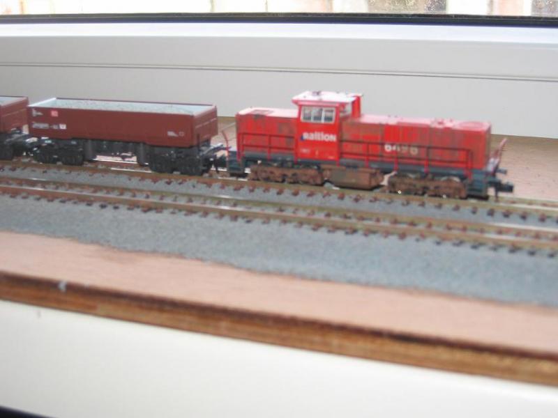

En na een nachtje zag het er zo uit (de foto's zijn niet helemaal scherp) :
https://images.beneluxspoor.net/bnls/dijkje8.jpg
https://images.beneluxspoor.net/bnls/dijkje9.jpg
en een werktreintje erop:
https://images.beneluxspoor.net/bnls/dijkje10.jpg
Van het weekend zal ik de ballast maar eens wat bruiner gaan verven.
