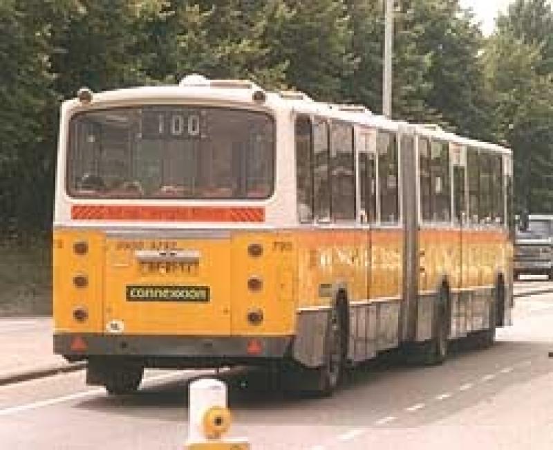

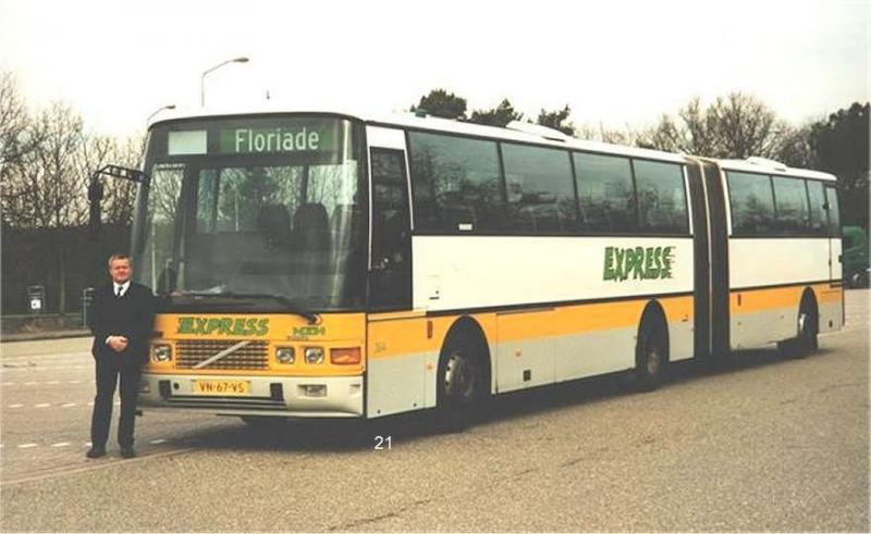

Die bus op de foto is een verhaal apart, het is namelijk een Volvo B10M-G ipv. een Daf en de opbouw is ook niet van Den Oudsten maar van Jonckheere uit Belgie omdat Den Oudsten toendertijd (1980) zoveel orders had dat de wagens niet in Nederland gebouwd konden worden.
Een aantal kleine verschillen:
Wagenlengte was iets groter, namelijk 20m ipv 18m, ivm de lange afstand die de bussen gingen rijden (Lijn 154: Emmeloord-Amsterdam Amstel) hadden de wagens maar 1 uitstapdeur wat ten goede kwam aan een aantal extra zitplaatsen, topsnelheid was 125km/h ipv de 100km/h die de Dafjes liepen, het interieur deed niet Nederlands aan want sky-rood was toen in iedere streekbus de gewoonte en deze wagens hadden een ruitjesbekleding op het meubulair wat overigens wel weer identiek was aan de Den Oudsten bussen, en de achterkant was niet versmald maar was ook gewoon 2,5m breed wat nog wel eens voor problemen zorgde, zo is er menig fietser van z'n fiets afgeduwd bij het Amstelstation, en er is 1 wagen bij Almere volledig uitgebrand door versnellingsbakolie die veel te warm liep.
Helaas is er nog maar 1 zo'n wagen aanwezig in Nederland en staat die weg te rotten bij Hatro tours in Ochten...
Tot zover wat extra achtergrond info over de gelede bus op de laatste foto.

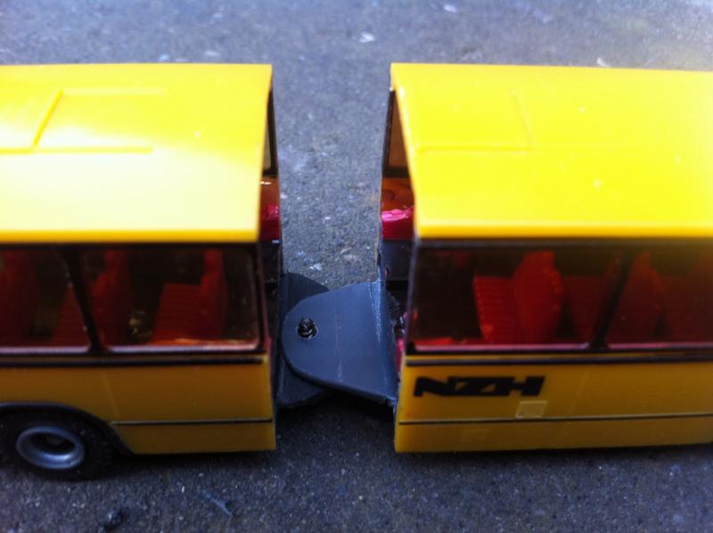

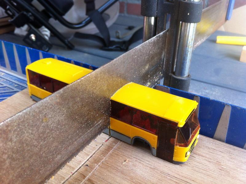

Hier dan even kort hoe ik een gelede bus heb gemaakt.
Eerst wat oude mastica's opgekocht
Om er een paar tot gelede bus te verbouwen.
http://forum.beneluxspoor.net/index.php/topic,47379.msg3221571767/topicseen.html#msg3221571767

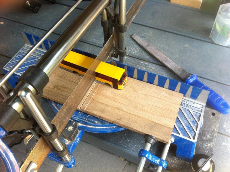

Daarna de zaag erin.
Foto van dichterbij.
Let op niet helemaal doorzagen maar bodemplaat intact houden.

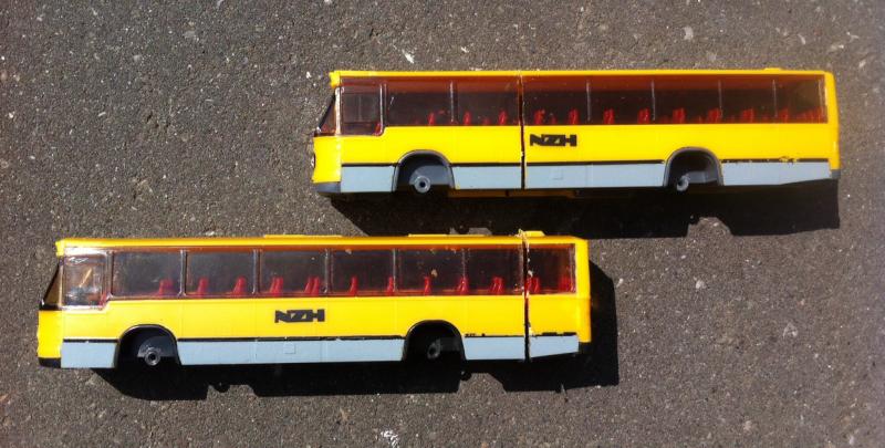

Dat ziet er raar uit.

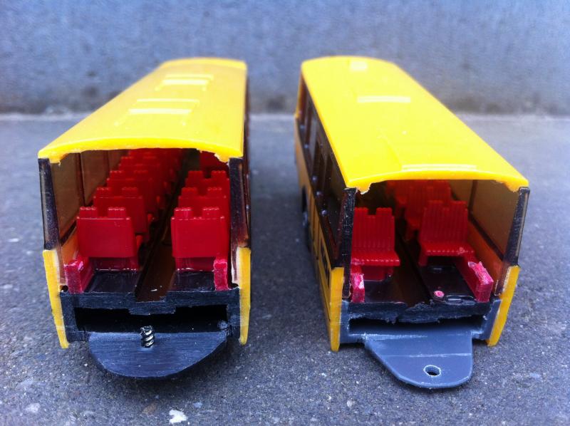

Goed het stukje bodem schuinen we spits af en leggen we op elkaar.

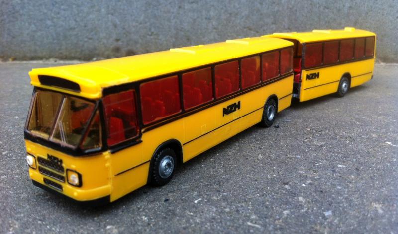

Verbindingschroefje plaatsen.

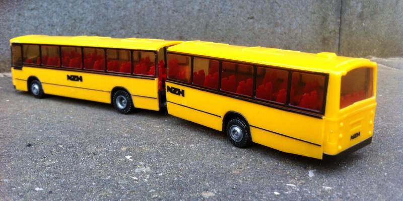

Effe koppelen,daar komt later de vemi vouwblad tussen.
En dan ziet het er zo uit.

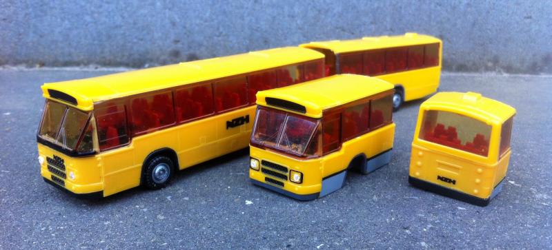

Achterzijde.
Uiteraard zullen alle knipperlichten/achterlichten nog een kleurtje krijgen.
Mvg Jamie Diks

Ziet er goed uit
(maar eigenlijk zou de 3e as nog een stuk naar achteren moeten .)

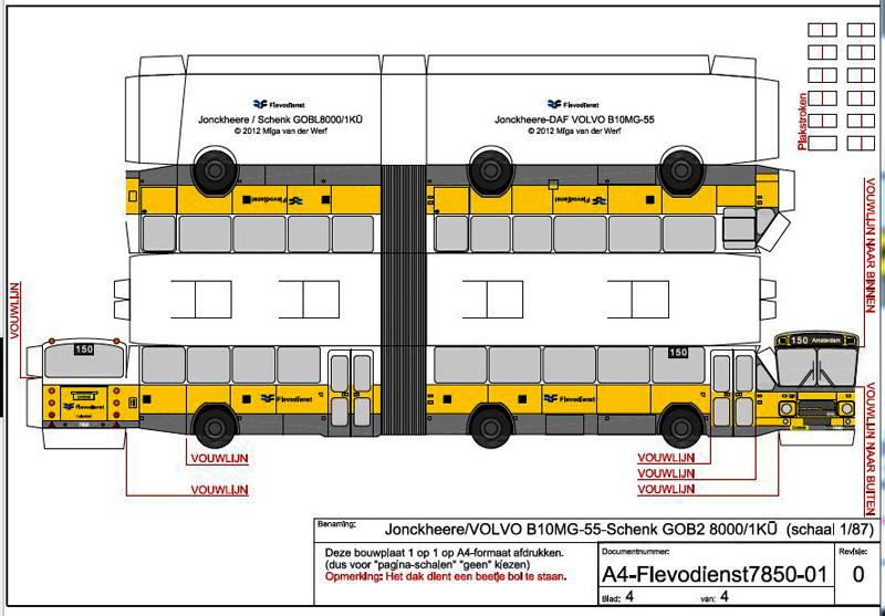

Leuk project! Idd had de 3de as een stuk naar achteren gemogen. Desalniettemin ben je nu wel een leuke variant rijker.
Hoewel onderstaande type geleden bus jouw project in afmetingen beter benaderd.

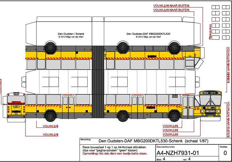

Dankjewel voor het tonen van de mooie bouwplaten
Bouwplaat 1 is met een spitse kont en het smalle raam zit op een andere plek.
Bouwplaat 2 is de oude standaard kont zoals ik nu in model heb gemaakt.
De bouwplaat laat ook nog een andere deurpositie zien,maar daar werd in dit draadje al eerder terug over gesproken.
Was dat niet een speciale serie voor België ?
Ja de achteras zou iets verschoven moeten worden maar daar waag ik me niet aan bij deze

Mooi gedaan met zo'n geleidende zaag.
Had ik die maar.....
Je zou ook de afgezaagde achter kant van het voorste deel op de aanhanger van de gelede bus kunnen lijmen
Nu heb je als ik de tekeningen moet geloven 1 raam teveel.
Bij de aanhanger zaag je dan thv de raamspijl vlak achter de achteras en lijmt de achterkant van het voorste deel daar weer aan.
Nu lijk de aanhanger te lang.
Of heb ik het verkeerd?

@ronald1956+thowra de as zou idd iets naar achteren moeten
Maar daar ga ik me niet aan wagen bij deze rijkelijk gelijmde bussen.
