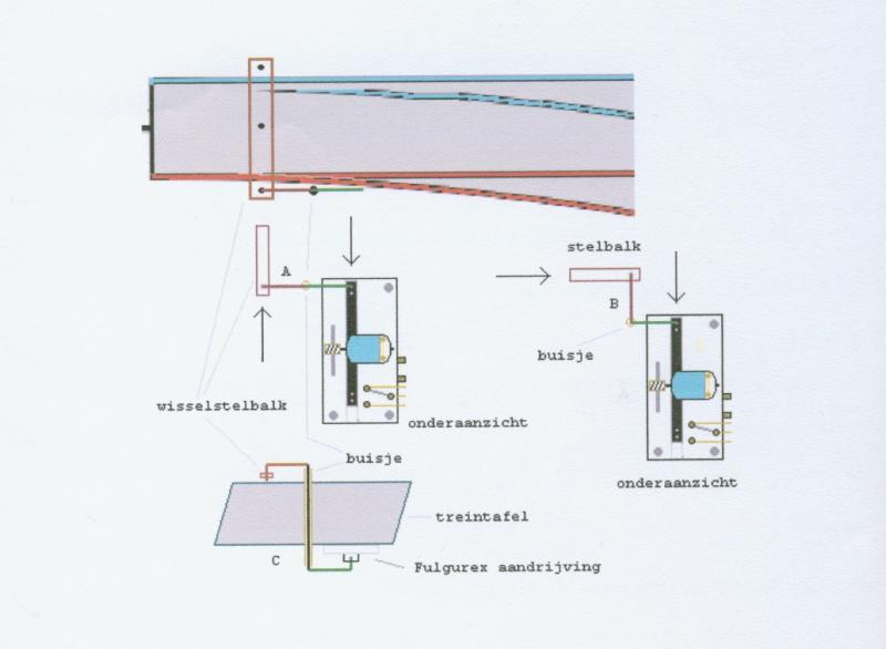

Ik ben toevallig ook op dit moment met wissel aandrijvingen bezig en
heb net de laatste dagen heel wat geleerd van iemand ook hier op de site. Ik weet niet of ik z'n naam mag noemen.
Ik zelf heb wissels van het merk PIKO en deze ga ik nu laten werken met FULGUREX wissel aandrijvingen.
Een servo is natuurlijk wat anders maar het principe is het zelfde.
Bij bijde werk je met een messing draadje waarvan het draaipunt in je
treintafel zit dat is namenlijk het buisje wat door de treintafel gaat en
waar het messing staafje door heen gevoerd wordt op de tafel wordt dit om gebogen om vervolgens aan het eind wederom een klein stukje om gebogen te worden die dan door het gaatje gaat van je wisselstelbalk.
In de wisselstelbalk van PIKO zitten ook geen gaatjes dus heb ik er een klein gaatje ingeboord.
Onder de tafel buig je de messing staaf om naar de stelbalk van de wisselaandrijving of in jou geval je servo.
Ik vraag me alleen af of een servo niet te snel gaat om een wissel om te zetten zodat de wissel als nog met een klap omgezet wordt.
Maar ik ben onbekend met servo's dus misschien valt dat wel mee.
Maar waarom gebruik je ook niet FULGUREX wissel aandrijvingen i.p.v. Servo's.
https://images.beneluxspoor.net/bnls/Fulgurex_wisselaandrijving_1.jpg
Dit tekeningetje komt van de persoon die mij geholpen heeft.
Zie de FULGUREX wisselaandrijving als de servo.
Succes.
Herwim Frank
Laatst bewerkt op: 27 November 2011, 20:53:50 door Herwim Frank

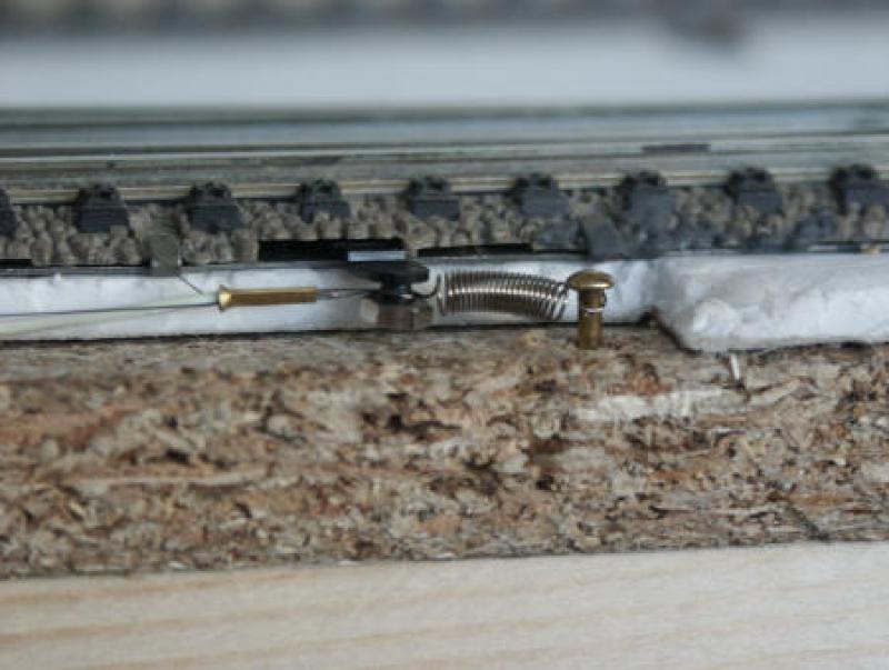

Op het pennetje van profi wissels pas een m2 moertje. Hieronder kun je dan een verenstaaldraadje met oogje bevestigen. Maar een gaatje boren gaat beter. Onderstaand een foto van mijn geheugendraadaandijving aan het pennetje van de profiwissel met een m2 moertje.
