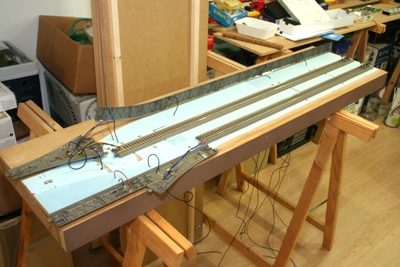

Hmmm.... iedereen de DDPB gezien op OntraXS ?? Gaat al sinds 2008 mee met ... ROCO-GEO-Line... geen enkel railstuk kapot. Alles gelijmd, eerst met 'hete-lijm', later met 'bruis-lijm' van Bison... Demonteren ?? Mes er onder en klaar... Daarna brokkel je de lijm er zo weer af.
De modulebak overgangen zijn ook de railovergangen... en die zijn dus minstens 20 - 30 keer gemonteerd en gedemonteerd...
Wissels zeeeer betrouwbaar, mits je er servo's onderknoopt. Heb op de DDPB 1 spoelenwissel ( met originele Roco-aandrijving ) liggen... 3 x in 4 dagen gestoord... :(

Misschien is er hier sprake van enige begripsverwarring tussen Geoline en Roco line met bedding. Met die laatste heb ik de bovengenoemde ervaringen wel. Vorig jaar een gespijkerd proefovaaltje gesloopt en dat brak en splinterde alsof het kroepoek was. De splinters zitten nog in het plafond.  8).

Nee hoor ... kijk maar ...
... echte GEO-Line

Okeeeeee...  Geen spijkertjes dan maar want die kreeg ik niet splinterloos los.
Was overigens het enige gespijkerde baantje in mijn hele modelbouwleven. Trambaantje is 'gewoon' gelijmd.
