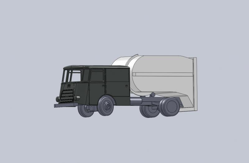

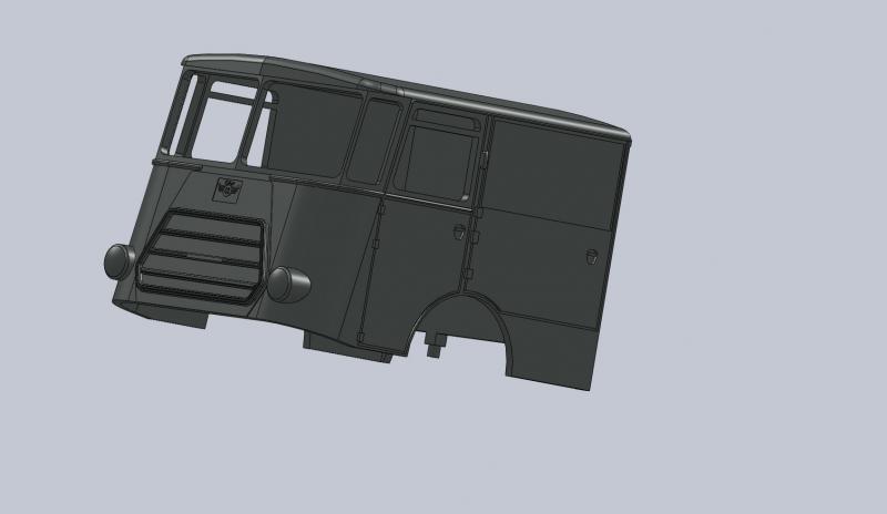

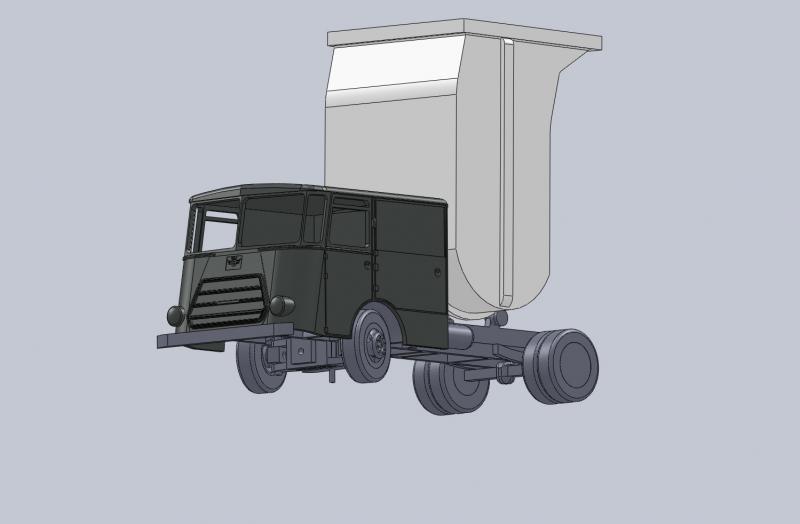

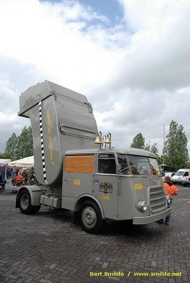

Tijdens het wachten op mijn printje van de van gendt en loos walkthru was ik op zoek naar een nieuwe 3D uitdaging. Na het vinden van een oude modelbouwer (blad van de NVM) waarin de bouw van een roltrommel vuilniswagen in 1:43 werd beschreven besloot ik deze te gaan natekenen. Bij het zoeken naar informatie kwam ik op de site van project nijkerk alwaar de wagen geschikt gemaakt ging worden voor het Faller Car Systeem. Er stond ook een verwijzing naar de site van de gemeente Groningen waar men een roltrommel heeft gerestaureerd. Ik besloot de uitdaging aan te gaan om het model te gaan tekenen voor het FCS met beweegbare trommel. In deze draad ga ik jullie op de hoogte houden van de bouw van deze wagen. Nu eerst wat foto's en scherm afdrukken van de huidige status van mijn project.
De prachtig gerestaureerde wagen van de gemeente Groningen (Foto komt van website gemeente Groningen)
De cabine nog niet geheel af.
Tot zover ben ik gekomen
En dit moet hij gaan kunnen.
De wagen zalworden uitgerust met een DC-Car decoder, deze heeft de mogelijkheid om een servo te sturen wat ik nodig heb voor het draaien van de trommel.
Tot het volgende verslag,
Peter

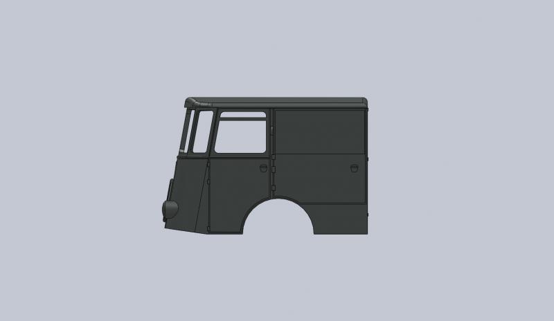

Hij ziet er al heel goed uit , alleen ik krijg het idee dat het voorfront iets te stijl is.
Maar onder deze hoek zoals je de tekeningen plaatst kan het ook gezichtsbedrog zijn.
Kan je een tekening als zijaanzicht plaatsen ?
Deze staat ook op mijn verlanglijstje
Met vriendelijke groet , Ronald -

lok1614
Berichten: 180
Re:3D/RM-IG: Daf roltrommel vuilniswagen
20 November 2011, 16:48:28 »
@Ronald1956
Zit nu even op laptop van de zaak dus, probeer vanavond even een zijaanzicht van de cabine te plaatsen.
@Hans
Deze is al 1:87 dit mede omdat ik straks de servo en aandrijving erin moet gaan tekenen. Moet dat verschalen van 3D modelen nog even goed gaan uitproberen. 2D in Autocad is geen probleem, gebruik ik voor het werk ook.
Het probleem wat je schetst is inderdaad de wanddikte, ideetje voor de nieuwsbrief of als aanvulling in je mooie handleiding.
Volgende project wordt een CS1 standaard bus waar ik via een collega een 1:1 maatschets van heb gekregen, deze ga ik proberen in autodesk 123D waar het verschalen actueel wordt.
gr Peter

lok1614
Berichten: 180
20 November 2011, 19:46:58 »
@ronald1956
Hierbij het zij aanzicht..
Gr Peter

20 November 2011, 23:27:28 »
Gaaf, mijn vader heeft op zo'n roltrommel gereden.(in Delft)
En het lijkt mij ook dat het front wat schuiner zou moeten lopen.
Met vriendelijke groet, Peter
