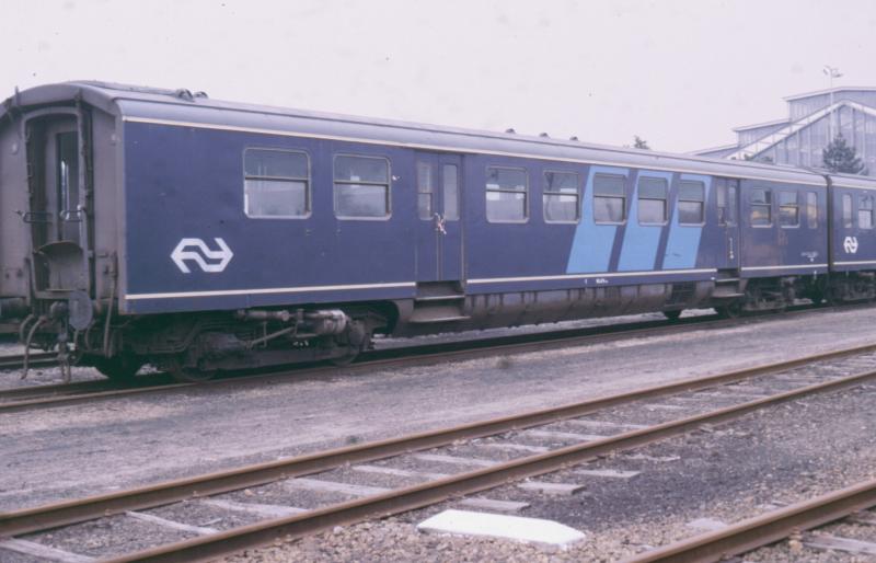

In het Artitec Plan E rijtuig topic:
Volgens de site van Martijn Haman hadden alle rijtuigen twee toiletten op de kopeinden, bij de eerste klas diagonaal gepositioneerd ten opzichte van elkaar en bij de tweede klas aan dezelfde zijde van het rijtuig. Hij vermeldt dat in de zeventiger jaren bij een klein aantal (9) rijtuigen met statische omzetter één van de toiletten moest wijken voor die apparatuur.
Welke rijtuigen waren voorzien van deze omzetters? Op de site van Martijn Haman staat de 29 288 afgebeeld, welke voorzien zou zijn hier van. Wat waren de 8 andere rijtuigen?
Spoorgroet, Martin
  • Berichten: 12554
    • sleutelspoor
Re:Plan E rijtuigen met statische omzetter

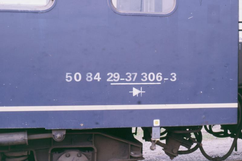

« Reactie #1 Gepost op: 15 November 2011, 14:27:52 »
met dichtgemaakte WC
en het nummer.

Een statische omzetter maakt laagspanning uit de hoogspanning die de loc op de elektrische treinverwarmingskabel zet. Met de laagspanning worden de elektrische rijtuigfuncties gevoed (licht, ventilatie, etc.)
Deze zou daarmee de asgenerator overbodig maken, die op de foto van Sobat nog wel te zien is. Blijkbaar werd deze niet uitgebouwd toen de statische omzetter is ingebouwd.

10-11-12-13: 41-62-54-21*
Taigagaai
  • Berichten: 610
    • Flickr
« Reactie #4 Gepost op: 16 November 2011, 00:49:03 »
en het nummer.
Dank voor deze foto's. Nu nog 7 rijtuignummers te gaan  ;)

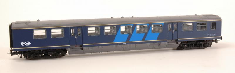

« Reactie #10 Gepost op: 16 November 2011, 17:34:50 »
@Tedo,
Nee dit is een oude fotoshoppert. Ben zelf niet van plan om zoiets te gaan verbouwen naar dit type.
Voor mij niet zo interessant.
