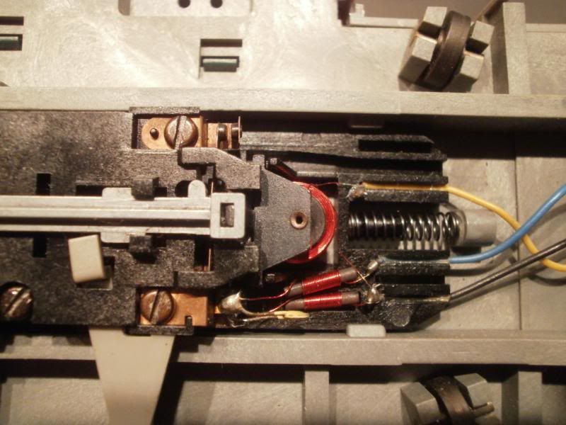

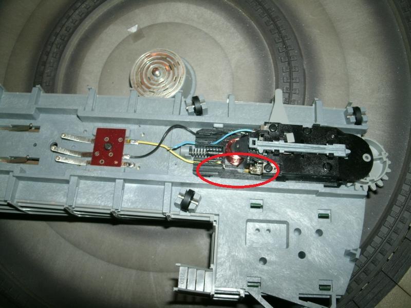

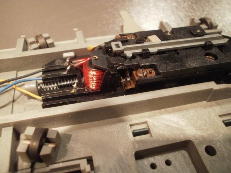

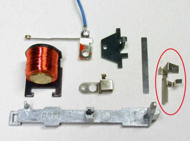

Ben zelf aan het sleutelen aan de aandrijving omdat ik diverse onderdelen miste, deze heb ik inmiddels van Tinus gekregen! Bedankt Tinus
Nu heb ik de aandrijving redelijk compleet met in ieder geval de belangrijkste onderdelen. Omdat ik echter niet weet waar alles hoort heb ik nog een paar vragen, waar hoort bijvoorbeeld dit (zie foto, rood omrand)?
Nu had Eric al gevraagd hoe de draden aangesloten moeten, maar bij mij is er geen enkele draad bevestigd. Hoe moet wat bevestigd? Op de foto lijkt het namelijk dat de gele draad zowel op de spoel aangesloten zit, als op een stukje koper, zie foto.
En dan natuurlijk de andere draden. En als laatste nog een andere vraag, ik heb er 1 iets (weerstand?) bij gekregen, maar volgens andere foto's moeten het er 3 zijn. Waar horen deze?
Goed, een hoop vragen dus. Kan iemand helpen met close up foto's van de aansluiting, van dat rare onderdeeltje wat ik nergens kwijt kan en van de plek van de "weerstanden"?
Alvast bedankt!

Zoiets dan, ik ban bang dat je er niet veel wijzer van wordt, vooral die contactstrippen (bij mij zijn ze koperkleurig) waar jij de drie onderdelen van hebt liggen zijn lastig, het kostte mij meerdere pogingen voordat het weer goed zat.
Als je de foto's naar de adresbalk sleept, of linkermuisklik bij firefox, worden ze groter.
Stephan.
Laatst bewerkt op: 15 November 2011, 22:33:49 door prutser
Adieu
Berichten: 6838
Spaar ze allemaal.
Re:Probleem met Fleischmann draaischijf 6052
Reactie #21 Gepost op:
15 November 2011, 22:36:39 »
Het omcirkelde onderdeel van jou zit onder de andere strip op de onderste foto, waarbij het gebogen lipje tegen de messing strip van de achterkant van de motor? drukt, net zoals het hele kleine stripje aan de andere kant zit en dan met het lipje tegen de zijkant van het motortje? op dezelfde messing strip drukt.
Laatst bewerkt op: 15 November 2011, 22:47:55 door prutser
Adieu
Tomasso
Berichten: 6059
Reactie #22 Gepost op:
15 November 2011, 22:53:55 »
Ha Stephan,
Dit helpt me al mooi op weg (en nog bedankt voor de supersnelle reactie)!
Hoeveel weerstanden zitten er op het ding van jou, 1 of meer?

Met weerstanden bedoel je dan die twee kokertjes met het rode draad er omheen gewikkeld?
Dat zijn geen weerstanden maar spoeltjes.
Ik schat dat deze er in zaten (correct me if i am wrong) voor het beperken van de inschakelstroom.

Ha Arthur, die 2 heb ik ook nog (alhoewel 1 helemaal afgewikkeld is). Nee, ik bedoel het gele ding met die 2 pootjes die op die koperen aansluitpunten gesoldeerd zit...
Spoor 0 adept
Berichten: 6838
Spaar ze allemaal.
Reactie #25 Gepost op:
15 November 2011, 23:12:51 »
Dat zal waarschijnlijk een condensator zijn om vonkvorming over de contacten te voorkomen, 1 stuk.

Hoi Tomasso
Welk gele ding ?
Maar ik ga op voorhand mee met prutser, zal ongetwijfeld een ontstoor condensator zijn.

Hier
zijn een paar onderdelen te zien en ook de contactstrippen, hoe ze aan elkaar zitten.
Het is het plaatje waar kontaktsatz Marklin bij staat en is te vergroten.

Goeie site! Zo te zien heb ik dan toch alle onderdelen! Het stripje zit inmiddels ook zoals het moet horen en ik verwacht hem (als ik morgen nog even een nieuw koolborstelveertje kan halen) morgen werkend! Puik werk Stephan!
