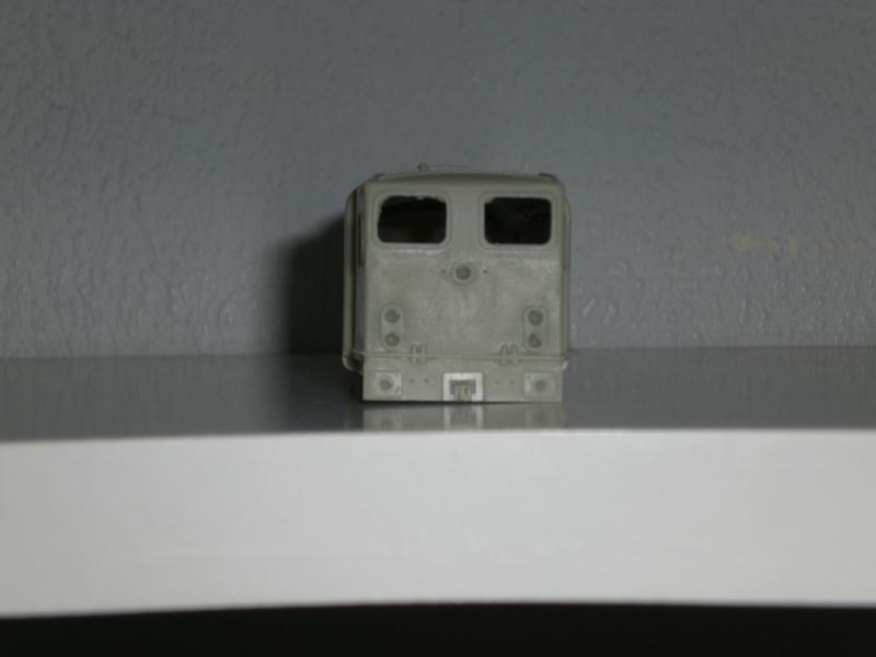

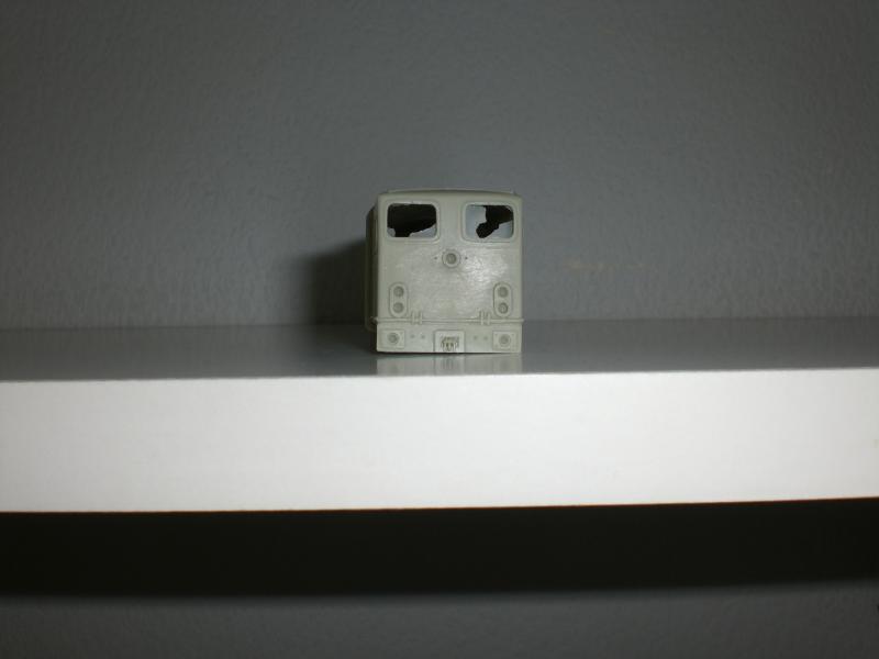

De bouwset van Harm is geleverd met het frame geschroefd op de kap. Zo op het eerste gezicht lijkt het recht maarrr..... de kap lijkt mij niet recht: als de ene cabine rechtstaat staat de ander scheef. De kap is dus gedraaid, als een wokkel zeg maar (overdreven geïllustreerd).
Kijk maar:
de andere zijde:
Op de bovenste foto wordt het een beetje vertekend door de kromming van de lens. Aan de kier aan de onderzijde is het verschil te zien.
De tweede generatie Stalen D van Kleinspoor had daar ook last van. In 2001 heb ik diverse Stalen D's in huis gehad maar ik heb ze allemaal teruggestuurd en op een gegeven moment heb ik het maar opgegeven want het werd genant.  De eerste had daar geen last van dus is het bij die ene gebleven.

Zit de kap dan nu nog op het onderstel ?
Mijn kap, dus zonder onderstel, vertoont dit niet, en is kaarsrecht.
