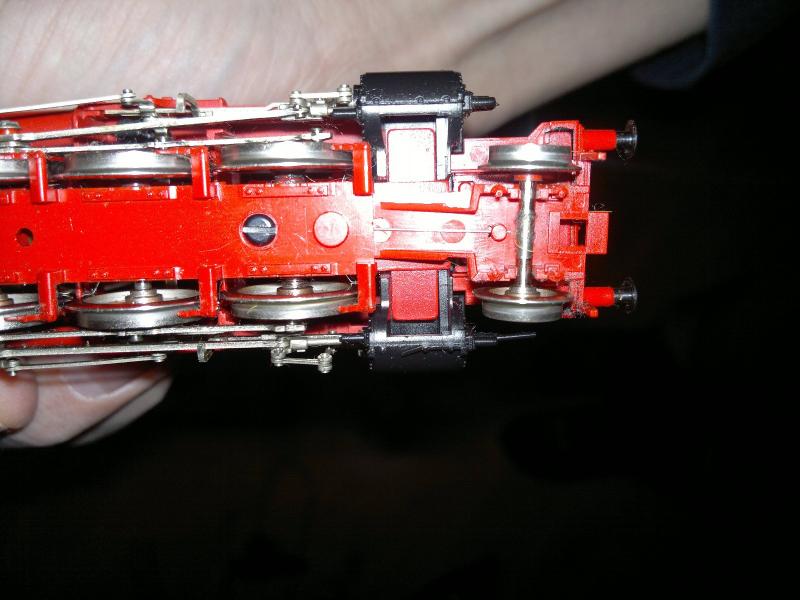

Ik ben sinds kort in het bezit van een Fleischmann BR56 stoomloc met artikelnummer 4156. Het is een analoge DC lok die ik binnenkort wil ombouwen naar digitaal. Ik heb hem onlangs open gemaakt om te kijken naar het type motor en de bedrading. Nu blijkt van het "Vorlaufgestell" een veertje te ontbreken. Ik heb dit veertje inmiddels besteld om de loc weer kompleet te maken. Voor meer info:
http://www.fleischmann.de/fileadmin/downloads/Ersatzteilblaetter/4156.pdf
Het gaat om onderdeel 764009. Wie kan mij vertellen hoe ik dit onderdeel, samen met de bladveer 764307, moet monteren en in welke volgorde? Mijn verzoek is aan de degene die ook deze loc heeft om mij een foto van het onderstel te sturen of eventueel een beschrijving van hoe het gemonteerd zit.
Bedankt voor jullie medewerking!
Rudmer.

Dag Rudmer,
De bladveer komt aan de bovenzijde van het loopwielgestel, en de richtveer aan de onderzijde (als het goed is, moet er een nokje zitten, waar het veertje doorheen moet...)
Succes met de verdere ombouw!
Ronald

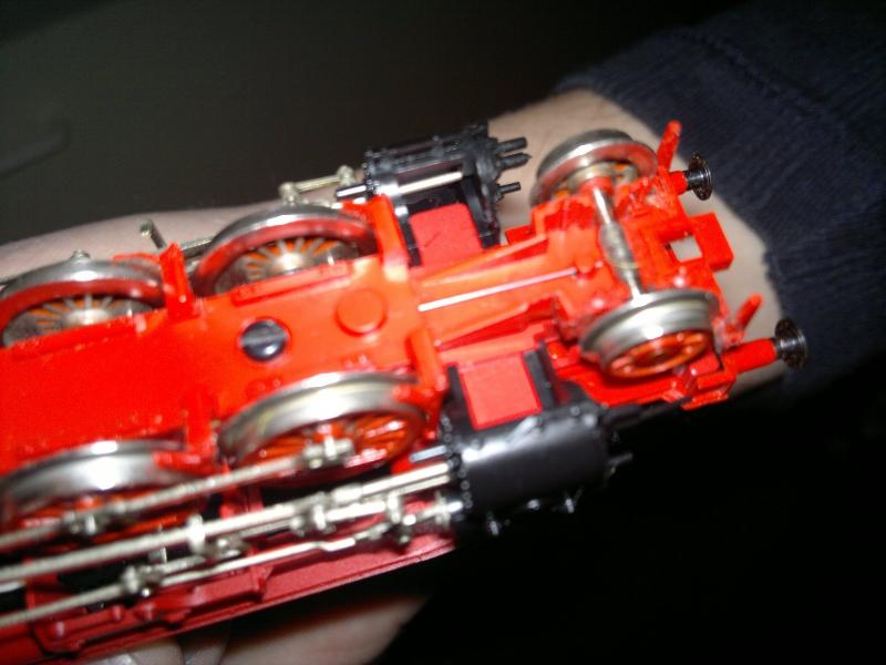

Het digitaliseren is prima gelukt! De motor is helemaal uit elkaar geweest en alles is weer keurig in elkaar gezet na een grondige schoonmaak en de koolborstels zijn vervangen. De eerste proefrit verliep prima. Alleen als ik naar jouw foto kijk ziet mijn onderkant er toch anders uit. Ik vrees dat de voorwieltjes niet origineel zijn of van een andere loc zijn. Ik krijg het veertje met geen mogelijkheid gemonteerd omdat er geen nokjes of gaatjes zijn om te centreren. Kan je s.v.p. een gedetailleerde foto posten van hoe het bij jou zit? Ik ben echt benieuwd op welke wijze het veertje het voorloopgestel gecentreerd houdt. Zit er in het nokje van het lokgestel van jouw loc een gaatje of sleuf? Ik vrees dat ik een nieuw voorloopgestel moet bestellen bij hobbyparts...
Ik heb deze loc via internet gekocht (tweedehands) en heb ook al slechte ervaring met een V60. Blijkbaar heeft de vorige eigenaar deze loc gebruikt om onderdelen uit te wisselen. Het blijft een risico om tweedehands locs te kopen...
N.B. op dit soort ongewenste neven effecten tijdens het inbouwen van een decoder zit ik niet echt te wachten en weerhoudt me steeds meer om tweedhands materiaal aan te schaffen.
Rudmer.

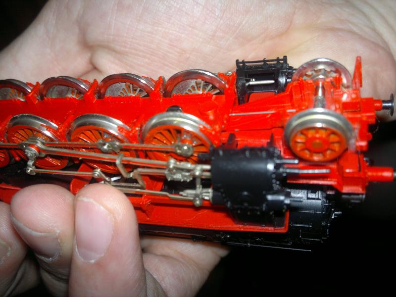

http://www.fleischmann-ho.nl/fleischmann/onderdelen/overzichten/stoomlocomotieven/4156.pdf
76 4009 Is de richtveer...
Die zou je op een 'logische' manier moeten kunnen plaatsen.
Bij dezen, foto's!
Ik heb trouwens de 4157... Maar die zou verder gelijk moeten zijn. Misschien dat de uitvoering verder nog wat anders kan zijn. Ik heb namelijk een foto gevonden, van een 4156, maar dan zonder die 'Richtfeder'...
Bron: ebay.com
Ronald
Laatst bewerkt op: 14 December 2011, 21:25:37 door Ronald81

Rudmer72
Nieuwe gebruiker
Berichten: 7
Re:Fleischmann 4156 (BR56) monteren "Blattfeder" en "Richtfeder"
05 March 2012, 12:15:57 »
Ronald,
Bedankt voor je reactie. Nu ik de foto van e-bay zie denk ik dat ik dezelfde lok heb als op de foto. Er is simpelweg geen plaats voor het richtveertje. Maakt niet uit, hij rijdt als een zonnetje en ik ben er tevreden mee! Nogmaals dank voor je moeite.
Rudmer.
