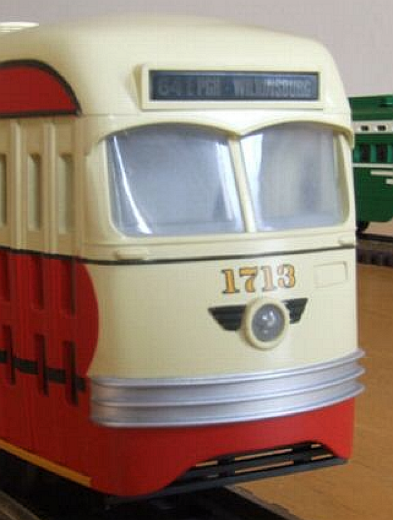

Goedemorgen allen,
Ik heb iets mafs gewonnen op ebay (1e object waar ik ooit op heb geboden..). Een PCC-car in amerikaanse schaal 0 (1:48) van MTH
Dit is een foto van een vergelijkbaar model.
Het is geen modeltrein maar een Toy train, geschikt voor Lionel 3 rail, dus de maatvoering is niet geheel prototypeconform. Het apparaat is wat samengedrukt, maar dat is helemaal niet erg. Ik wil de tram ombouwen tot een Haags exemplaar en die zijn van huis uit korter geleverd.
Ik heb een vraagje aan de bouwers onder jullie (Karst, Gerco en anderen). Volgens de fabrikant is de body van ABS. Kan ik ABS op dezelfde wijze bewerken als styreen?
- Wat is een goed middel om de originele lak te verwijderen?
- Wat is een goed lijmproduct om ABS aan elkaar te lassen?
- kan ik hetzelfde product gebruiken om een styreen component in de ABS wand te plakken?
Alvast reuze bedankt voor de tips. De ervaring heeft mij geleerd dat het nooit verkeerd is om advies in te winnen vóórdat ik begin met schuren en zagen

Heeft niemand hier ooit een oude verflaag van een model afgehaald en /of ervaring met het plakken van twee stukjes ABS op elkaar?
Paul

Het mooie van ABS is dat vaak juist de kleur al in het mengsel bepaald wordt, en dat spuiten dan niet nodig is... Zie bijvoorbeeld smart en scooter bodypanels. Het zal in onze hobby niet vaak voorkomen denk ik. Vraag het eens een autospuitbedrijf?

Paul,
allereerst gefeliciteerd met je prijs.
Ik heb even geGoogled en kwam deze
link
tegen.
Daarin geven ze aan dat je een TC lijm (bijvoorbeeld Henkel "Stabilit Express") moet gebruiken. Bison adviseert "Hard Plastic" lijm of "Kombi Power" een 2 -componenten poly-urethaanlijm.
Ook het "oplossen" van het ABS-oppervlak met MEK of Aceton schijnt ook te werken om de te lijmen delen te laten versmelten. Dit lijkt me alleen erg kritisch te liggen (te veel MEK en de gaten vallen erin). Zie ook
dit
draadje in een ander modelbouwforum.
Veel succes!
Met vriendelijke groet, Bob (DHG500) .

Gaten? Dan moet je het hele flesje er tegenaan gooien
Een beetje oplossen doe je met 'gewone' polystyreenlijm ook, alleen heeft het daarin verwerkte oplosmiddel meestal weinig tot geen effect op ABS.
In mijn ervaring werkt MEK prima, die hardplasticlijm van Bison ook, en er zijn ongetwijfeld meer oplosmiddelen die op ABS inwerken.
Arjen.

Aha, dus Mek is agressiever dan gewone hobbylijm. Dat is nuttige informatie.
@stig: het is inderdaad door en door gekleurd, gifgroen wel te verstaan en het moet creme worden
grroet,
Paul

Citaat van: Paul de Goede op 22 March 2007, 18:49:33
'Agressiever' is wetenschappelijk gezien geen juiste term want je praat altijd over een combinatie van oplosmiddel en op te lossen stof. Maar in de modelbouwpraktijk komt het hier wel op neer
Arjen.

Maar toch bedankt! Ik ben allang blij dat je ABS ook kan 'lassen' dat maakt het naadloos een nieuw stukje wand inlijmen een stuk prettiger vooruitzicht.
Nu nog een afbijtmiddel vinden dat wel de lak oplost, maar niet de kunststof.
Paul

Op het modelbrouwersforum ontdoet men modellen van oude verflagen door het in een plastic zakje te stoppen en onder te spuiten met mr Muscle ovenreiniger of door het in te wrijven met remolie.
Iemand hier ervaring met deze methoden?
groet, Paul

Remolie doet het goed. Ik wrijf het dan niet in maar laat het een tijdje liggen in een tupperware bakje met remolie
