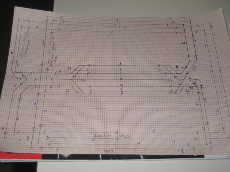

Ik ben met mijn baanontwerp bezig.
Heb een baan getekend, die als bijlage is bijgevoegd.
Het station bestaat uit de volgende sporen: 1 t/m 3 vanuit kant B in te rijden,
spoor 5 t/m 7 vanuit kant C in te rijden.
Spoor 4 wil ik graag vanuit beide kanten gebruiken.
Ik loop dan tegen het probleem aan dat de rijrichting niet juist is.
https://images.beneluxspoor.net/bnls/baanplan_50.jpg
De sporen heb ik genummerd.
Ik maak gebruik van Twincenter en gebruik van de computer.
Hoor graag hoe ik dit moet oplossen.

Ik zou best willen helpen, maar ik snap eigenlijk niet wat je precies wilt weten...

hutski1
Berichten: 188
Re:baanplan vragen ivm keerlus
29 October 2011, 09:30:14 »
Reinier je hebt gelijk, ik ben wel erg ongeduldig.
Wat ik bedoel is dat ik stationsspoor 4 van beide zijde in kan rijden of van traject 11 of traject 9.
Het vertrek vanaf spoor 4, wanneer ik gekomen ben van traject 11, loopt via de wissel naar traject 10.
Wanneer er een trein vanaf traject 11 binnenloopt naar de sporen 4 t/m 7 moet het binnenrijden van traject 9 gewoon door kunnen gaan.
Het vertrek vanaf spoor 1 t/m 3 naar 11 via de wissel tussen traject 8 gebeurd over een stukje dat gebruikt wordt door het binnelopen vanuit 11.
Vroeger poolde je om, maar nu met digitaal niet.
Hoop het te hebben verduidelijkt.
Johan

29 October 2011, 09:45:44 »
Het zal wel aan mij liggen, maar ik zie in het ontwerp geen enkele keerlus!

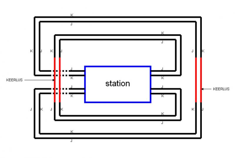

Als ik het goed zie is jouw ontwerp eigenlijk een opgevouwen hondebot. Je hebt een station, waar je aan beide kanten een lus aan hebt gemaakt, en die beide lussen heb je omgevouwen over het station heen.
Voor het gemak moet je zo'n station, met wissels die sporen elektrisch aan elkaar verbinden, bezien als sporen die allemaal dezelfde polariteit (of, zoals jij het hebt getekend: rijrichting) hebben. Waar je dan uit dat station wegrijdt, het spoor volgt, en weer andersom in het station terugkeert ("tegen de rijrichting / polariteit in"), heb je een kortsluiting of keerlus situatie te pakken.
Dus dat heb je goed gezien. In jouw sporenplant zitten er vier! Je hebt immers dubbelsporige lussen...
Deze situatie is goed met keerlusmodules op te lossen. Bij een ongewijzigd spoorplan heb je er echter wel vier nodig denk ik.
Gerard

hutski1
Berichten: 188
29 October 2011, 11:38:43 »
Dank voor de reacties.
Gerard:
Mijn bedoeling is om ga ik links het station uit dan kom ik links ook weer binnen.
Rechts is het hetzelfde rechts eruit, rechts erin.
Binnenkomend vanuit traject 11, deze komt van een schaduwstation.
Vertrekkend over 8 komt deze ook in een schaduwstation.
Beide gaan via dezelfde spiraal de een omhoog de ander naar beneden.
Daarnaast wil ik over spoor 4 zowel links als rechts binnenkomen alsmede vertrekken.
Ik zie echter geen vier keerlussen in mijn geval,kun je mij dit aan de hand van de tekening uitleggen.
Johan
GW
Berichten: 3056
29 October 2011, 11:43:14 »
Dag Johan,
Dat hoeft niet aan de hand van je tekening. Het geldt in elke situatie waar:
- je vanaf een spoor vertrekt (bijvoorbeeld naar links) en:
- je kunt zonder de trein van het spoor te halen weer vanaf dezelfde kant (links) op het spoor terugkomen in omgekeerde richting;
dan heb je een kortsluiting (keerlus) situatie te pakken.
Gerard

SBBcargo
Berichten: 660
29 October 2011, 18:52:01 »
Johan,
Gerard heeft helemaal gelijk! Voor alle duidelijkheid toch maar een schetsje voor je gemaakt. Hierop zijn enkelsporige trajecten weergegeven. Jij rijdt dubbelspoor dus dubbel zoveel keerlussen (4 dus).
Als het niet duidelijk is dan lees ik dat wel.
De schets:
Marius.
